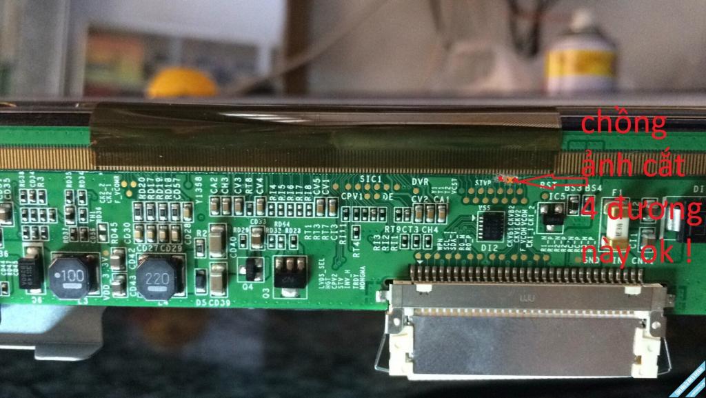

Anh có sơ đồ chân con này cho em xin với. Cám ơn nhiềuNguyên văn bởi minhphung83 Xem bài viếtcon này rogu 1v8 hoặc 3v3 tùy theo ta phân cực bàng điện trở. bo panasonich cũng có
con này đó

bác cần dì quan tâm chân cẳng dò mạch có mấy đường. cầm phải biết nó rogu 1v8 hay 3v3 kiếm con 3 chân bỏ vào okNguyên văn bởi nvtrach Xem bài viếtAnh có sơ đồ chân con này cho em xin với. Cám ơn nhiều

Hôm nay lục tung thanh Huế mua mà ko ai bán nó hết. Buồn ghê. Kiểu nà ẻm mất zin ùi.Nguyên văn bởi minhphung83 Xem bài viếtbác cần dì quan tâm chân cẳng dò mạch có mấy đường. cầm phải biết nó rogu 1v8 hay 3v3 kiếm con 3 chân bỏ vào ok

hư panen rồi bác oiNguyên văn bởi vietludan Xem bài viếtMình vừa mới nhận con lcd toshiba 32PB1V bi sai màu các anh cho mình biet no hư phần nào vậy
bác có thể làm như sau
