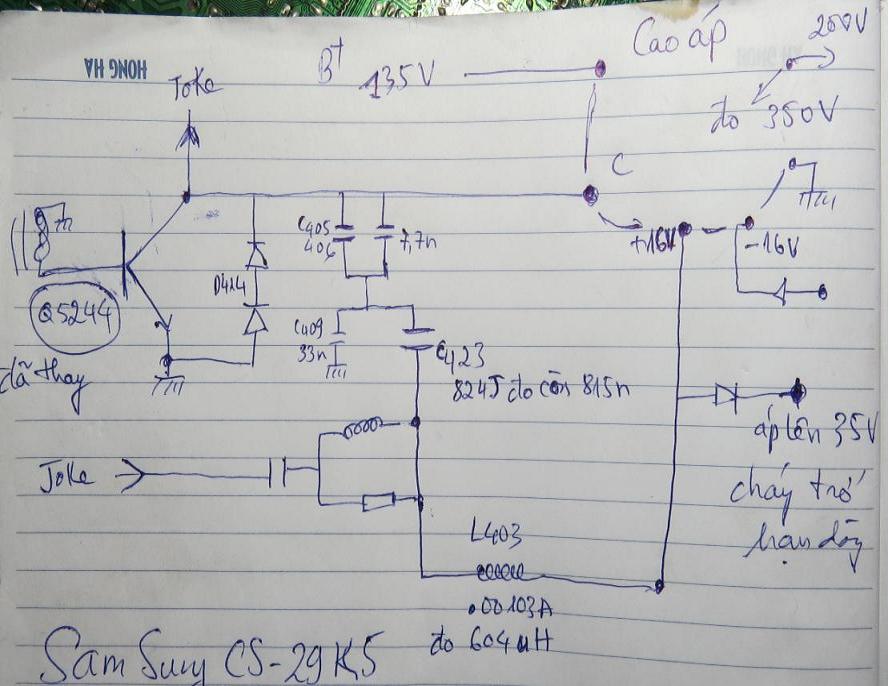

Tivi Samsung cs-29k5 cần ae giúp mạch cao áp
Nó cao thế không dám gắn vào sợ bùm lắm, tự nhiên lại thấy ông cụ lái và đít rơi cái uỵch giữa main thì đền ốm.Nguyên văn bởi H0angL0ng Xem bài viếttrừng nào huynh làm dc huynh nói em với nha. em cũng có 1 máy bị như thế. em gỡ vỉ ra sửa không gắn yoke vào đo thì tất cả các nguồn từ cao áp ra tang gấp đôi. bận quá e bỏ chưa làm
Tớ kiểm tra hết tụ k sao có duy nhất 1 con C423 giảm 1 xíu từ 820n về 815n mình nghĩ chắc k vấn đề gì, nghi cao áp mà k có thử đúng ra bị cao áp thì áp ra phải thấp chứ
Mạch nó kiểu gì thế ae nhỉĐời bể khổ :
bác kiểm tra đường xung về xemNguyên văn bởi delete Xem bài viếtNó cao thế không dám gắn vào sợ bùm lắm, tự nhiên lại thấy ông cụ lái và đít rơi cái uỵch giữa main thì đền ốm.
may bac cu dong joc vao ngan vao may la nguon tu dong xuong, B+ KHONG TANG CAO se khong sao het. neu may bac so diie den thi cu ngan vao den may cong ma thu. toi dam bao khong sao dau. doi voi may samsung toi lam rả nhieu. LUU Y LA PHAI NHAN THAT KY IC MANH. neu con nay ma bi ho nguon daivo tang cao la bum luon cay den nhe
Liều đóng Joc hv vào thì áp ra bị tụt, sò nóng kinh khủng bác ạNguyên văn bởi minhphung83 Xem bài viếtmay bac cu dong joc vao ngan vao may la nguon tu dong xuong, B+ KHONG TANG CAO se khong sao het. neu may bac so diie den thi cu ngan vao den may cong ma thu. toi dam bao khong sao dau. doi voi may samsung toi lam rả nhieu. LUU Y LA PHAI NHAN THAT KY IC MANH. neu con nay ma bi ho nguon daivo tang cao la bum luon cay den nhe
Cái mạch em vẽ trên có vấn đề gì k bác. cái đường đi qua L403 về chân cao áp 16v tác dụng gì ạ
[MENTION=282728]H0angL0ng[/MENTION] đường xung về lấy từ C sò qua 2 tụ thấy k có vấn đề gìLast edited by delete; 06-08-2014, 11:21.Đời bể khổ :
sò nóng quá thi xem nguồn cho dao đông /bt kích có thấp ko tụ lọc & trở phần bt kích hở mạch hoăc đưt > nóng sò có thể đi ngayko? nếu ko thì thử cho nên hình dựa vào hình ảnh co,/dản/sáng tối mà tìm bệnh do đâu tụ đệm khô/ lái chập ít /cao áp cham/ 180v chập... cũng gây nóng sò còn đường H- sang nguồn 16v là đường láy xung để sửatuyến tính dòng 2 biên + với mạch méo gối cho hình chuẩn cũng như LG/TOS..lấy từ 1 chân cao áp vậy chúc bạn sớm ra lòNguyên văn bởi delete Xem bài viếtLiều đóng Joc hv vào thì áp ra bị tụt, sò nóng kinh khủng bác ạ
Chưa ra khung sáng bác ạNguyên văn bởi minhphung83 Xem bài viếtso nong nhung may co khung sang khong. theo toi thi may cua bac bi chay joc roiĐời bể khổ :
Ban đầu máy chạy con sò 6810A. em thay bằng con d2xxx( k nhớ xxx nhưng hôm đó tra dòng tầm 6A) thì mở máy chết ngay lập tức, đang chạy con 5244A thì chưa cắm joke thì áp vọt lên cao cắm joke thì áp tụt thấp và rất nóng, mà chưa có khung sáng. Đo kiểm tra joc thế nào để biết chập hay không ạNguyên văn bởi anhnamdinh1 Xem bài viếtsò nóng quá thi xem nguồn cho dao đông /bt kích có thấp ko tụ lọc & trở phần bt kích hở mạch hoăc đưt > nóng sò có thể đi ngayko? nếu ko thì thử cho nên hình dựa vào hình ảnh co,/dản/sáng tối mà tìm bệnh do đâu tụ đệm khô/ lái chập ít /cao áp cham/ 180v chập... cũng gây nóng sò còn đường H- sang nguồn 16v là đường láy xung để sửatuyến tính dòng 2 biên + với mạch méo gối cho hình chuẩn cũng như LG/TOS..lấy từ 1 chân cao áp vậy chúc bạn sớm ra lòĐời bể khổ :
thau sò có đầu 5xxx /sò vi tính cho chuẩnNguyên văn bởi delete Xem bài viếtBan đầu máy chạy con sò 6810A. em thay bằng con d2xxx( k nhớ xxx nhưng hôm đó tra dòng tầm 6A) thì mở máy chết ngay lập tức, đang chạy con 5244A thì chưa cắm joke thì áp vọt lên cao cắm joke thì áp tụt thấp và rất nóng, mà chưa có khung sáng. Đo kiểm tra joc thế nào để biết chập hay không ạ
nếu ngi dóc thì rút dóc ra dùng dóc tương đương khác ngoài câu 2 chân =dây ngoài để thử
Báo cáo các bác em tháo dóc ra thì em nó bị chập cháy đen sì 1 đoạn ạ cái này thì k khắc phục đc rồi , Em muốn thay dóc vậy dóc tương đương là như thế nào hả bác, cứ đèn 29 tháo dóc ra là đc hay cứ phải đúng đời của samsung ạNguyên văn bởi anhnamdinh1 Xem bài viếtthau sò có đầu 5xxx /sò vi tính cho chuẩn
nếu ngi dóc thì rút dóc ra dùng dóc tương đương khác ngoài câu 2 chân =dây ngoài để thửĐời bể khổ :
Em newbie nên k làm đc như bác nói rồi, cố kiếm đc em joc samsung thì thay k có thì trả thôi chứ có biết gì mà căn chỉnh cái đó ạ. Em cảm ơn các bác đã nhiệt tình giúp đỡ để tìm ra bệnh em nó ạNguyên văn bởi minhphung83 Xem bài viếttoi da noi tu dau la tieu joc roi, bac lay dung joc la ngon nhat neu khong co joc samsung bac co the lay doc 29in den LG CUNG DUOC NHUNG PHAI CANH LAI COMBERANG. MEO GOIĐời bể khổ :
