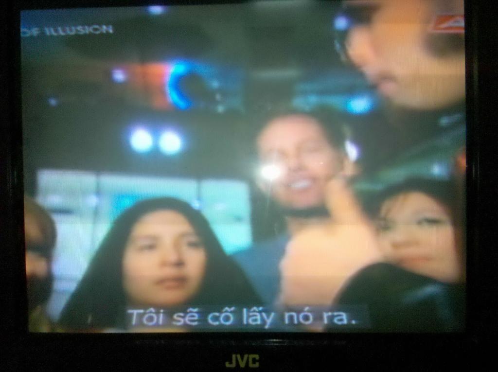

Mấy hôm nay cái tivi nhà em bị méo hình , các hình điều bị méo mó và mấy cái logo như VTV3 hay VTV ở góc điều bị mất phân nữa .. không biết là nó bị hư cái gì và cò dẻ sữa không ?các bác giúo em cách nào để reset lại được như bình thường không ??, em tìm trong sẻvice menu mà không có chức năng này , cám ơn các bác nhiều
Giúp em tivi JVC 29 in slimart bị méo hình
neu ko phai la tho thi ko can thiep dc phan cung dau.con neu phai la tho thi noi chuyen tiepNguyên văn bởi huboss Xem bài viếtMấy hôm nay cái tivi nhà em bị méo hình , các hình điều bị méo mó và mấy cái logo như VTV3 hay VTV ở góc điều bị mất phân nữa .. không biết là nó bị hư cái gì và cò dẻ sữa không ?các bác giúo em cách nào để reset lại được như bình thường không ??, em tìm trong sẻvice menu mà không có chức năng này , cám ơn các bác nhiều
[ATTACH=CONFIG]28542[/ATTACH]

bác ơi cho em hỏi chút em ở ngoài bắc nen không biết cuộn yoke trong tivi là cuộn gì có phải cuộn lái tia không? ngoài này thuật ngữ khác trong đó quá đừng cười e nháNguyên văn bởi nhoclnga Xem bài viếtyoke đuôi đèn bạn ơi..chỉnh lại,nếu ko được thì thay mới...
nếu bị mờ là do điện áp cấp không đủ. Ở trong manboar bạn chỉ cần mở tivi lên đê như vậy rồi lấy cái tút lô vít vặn nút chỉnh ở trên cục đài cao áp đó là được. Nếu bị méo như vậy là do cuồn lái tia Yoke ở cổ đèn hình rồi.Nguyên văn bởi huboss Xem bài viếtMấy hôm nay cái tivi nhà em bị méo hình , các hình điều bị méo mó và mấy cái logo như VTV3 hay VTV ở góc điều bị mất phân nữa .. không biết là nó bị hư cái gì và cò dẻ sữa không ?các bác giúo em cách nào để reset lại được như bình thường không ??, em tìm trong sẻvice menu mà không có chức năng này , cám ơn các bác nhiều
