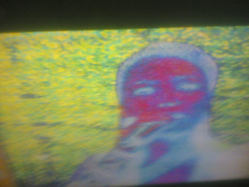

các bác xem hình có phải do bị ở bo tcom ko vậy e làm vệ sinh hết cả rồi cho e hỏi ngoài hà nội chỗ nào bán các linh kiện lcd này vậy xin cám ơn seri máy klv32s400a hoăc ai co để lại cho mình xin cám ơn

mình củng có tivi sony bi pan này nhưng nó lại co hình bình thương trơ lại .nhưng lại xuất hiện bệnh khác cắm vào nó lên chử sony rồi tắt luôn rút điên ra cắm lại nó đen thui không có bóng báo nguồn luôn.rut diên ra đợi thât lâu rồi cắm lại nó lên đèn đỏ bấm mở nguồn nó chyển đèn xanh lên chử sony rồi lại tăt .dúng là[sony]Nguyên văn bởi vui_dt Xem bài viếtcác bác xem hình có phải do bị ở bo tcom ko vậy e làm vệ sinh hết cả rồi cho e hỏi ngoài hà nội chỗ nào bán các linh kiện lcd này vậy xin cám ơn seri máy klv32s400a hoăc ai co để lại cho mình xin cám ơn
Chào bạn Tamdt2000 Nguyên nhân mà bạn noi trên là do hỏng bo nguồn. Sony từ dòng máy T,s 400, 550.. hay bi lỗi như trên bạn cần sửa thì gọi cho mình già 350k gặp Kiên 152 Phố hoa Bằng - Cầu Giấy- HN Mobi 0963555586Sửa Chữa, Mua Bán Linh Kiện Tivi LCD, Plasma, Led " chuyên nghiệp "

cảm ơn bạn .nhưng mình ở xa bạn quá minh ở miền trung mà.vả mình củng đả đo nguồn rất chuẩn mình củng đả kiểm tra các tụ loc ,diot nguồn đều tốt cả mà.nhiều khả năng nó bị lổi rom nhưng mình chưa có để chạy thửNguyên văn bởi intec Xem bài viếtChào bạn Tamdt2000 Nguyên nhân mà bạn noi trên là do hỏng bo nguồn. Sony từ dòng máy T,s 400, 550.. hay bi lỗi như trên bạn cần sửa thì gọi cho mình già 350k gặp Kiên 152 Phố hoa Bằng - Cầu Giấy- HN Mobi 0963555586
máy của bác chắc chắn bị 1 trong 2 trường hợp:Nguyên văn bởi vui_dt Xem bài viếtcác bác xem hình có phải do bị ở bo tcom ko vậy e làm vệ sinh hết cả rồi cho e hỏi ngoài hà nội chỗ nào bán các linh kiện lcd này vậy xin cám ơn seri máy klv32s400a hoăc ai co để lại cho mình xin cám ơn
1: lỗi ic Rom>cần chạy lại rom
2: lỗi giải mã>cần thay...
nếu lỗi Rom thì có thể làm dc,nhưng nếu bị giải mã thì bác phải gửi vào hãng rồi..Đau đầu vì Điện! Điên đầu vì Đô$$ Ngây ngô vì Vàng! Ngỡ ngàng vì Đất!

bạn co thể xem giùm trương hợp tivi mình bị hỏng cai gì không .nó có hiện tương như mình đả nói ở trên .để hơn 1 tuần hôm nay cắm điện vào thử xem nó báo đèn xanh lên chử sony lên muôii rồi tắt đèn xanh nhấp nháy 1 cái lại lên rồi lại tắt cư liên tuc như vây.cái tivi này nó thay đổi hiên tương pan lên tuc đúng là pó tayNguyên văn bởi Tien_LamDong Xem bài viếtmáy của bác chắc chắn bị 1 trong 2 trường hợp:

@tamdt2000: Bạn ở miền trung tỉnh nào vậy.Bạn có thể gửi máy vào địa chỉ dưới chử ký mình làm cho.Nếu còn bảo hành thì gửi kèm theo phiếu bảo hành nha.
Pan của bạn chắc là bị board cao áp rùi.Nếu có board củ bạn thay thử xem nha.Pan này bạn phải gửi máy mình mới kiểm tra cho bạn được kỷ hơn.chúc bạn sửa thành công.TRUNG TÂM SỬA CHỬA CUNG CẤP LINH KIỆN LAPTOP-VI TÍNH-MONITOR-DTDD-AMPLY-TIVI CRT-LCD-DVD TẠI QUẢNG TRỊ

Pan Này có 2 khả năng là bị đèn và board Ti-con bạn.bạn nên kiếm đèn và board Ti-con củ khác bỏ vào thử trứoc lúc thay mới nha.LCD mua linh kiện đắt lắm.xác định pan kỷ trước lúc mua cho đở tốn kém.Chúc bạn thành công.Nguyên văn bởi vui_dt Xem bài viếtcác bác xem hình có phải do bị ở bo tcom ko vậy e làm vệ sinh hết cả rồi cho e hỏi ngoài hà nội chỗ nào bán các linh kiện lcd này vậy xin cám ơn seri máy klv32s400a hoăc ai co để lại cho mình xin cám ơnLast edited by Amoled; 03-08-2011, 15:15.TRUNG TÂM SỬA CHỬA CUNG CẤP LINH KIỆN LAPTOP-VI TÍNH-MONITOR-DTDD-AMPLY-TIVI CRT-LCD-DVD TẠI QUẢNG TRỊ

Chào các bác trên diễn dàn. Tui đã giả quyết cho máy của bạn " Vui_dt " KLV32s400a ok rùi máy hỏng bo Ti-conSửa Chữa, Mua Bán Linh Kiện Tivi LCD, Plasma, Led " chuyên nghiệp "

Chao bạn "Tamdt2000" máy của ban nguyên nhân hỏng là do lõi nguồn trên các dòng máy sony đều có báo lỗi nhịp bằng tín hiệu đèn, nháy máy nhịp 2,4, 6, 8... bạn đếm số nhịp nháy đèn đỏ là bao nhiêu nhịp khi máy bị tắt mới xác định được khối nào hỏng để mà sửa chữa cũng như thay thế .Sửa Chữa, Mua Bán Linh Kiện Tivi LCD, Plasma, Led " chuyên nghiệp "

mình ở quảng bình .vậy chắc củng gần bạn đó.mình làm nghề củng khá lâu nhưng lcd thì mới tiếp cận nên chưa có kinh nghiệm .tivi sony này nó biểu hiện nhiều hiện tượng lắm.đầu tiên nó lên hình như tivi của bạn vui-dt .sau dó nó trở lại bình thường được vai hôm sau đò lai giở chứng sáng cả đèn xanh lẩn đèn đỏ và không lên gì cả tiếp theo nó lại sáng bóng đỏ bâm mo nguồn nó len bóng xanh len chử sony rồi tắt luôn bấm tất cả các phím đều không có tác dụng rút điện ra cắm lại nó đen thui không sáng bóng nào mặc du đo nguồn vẩn đủ rút .moi đây nó lại có hiên tươnh như mình đả nói ở trên vậy chắc là nó không bị bo cao áp đâu vơi lại mình găp 1 số máy bị bo c a máy vẩn có tiếng soi đèn pin vào man hinh vẩn co hình maNguyên văn bởi Amoled Xem bài viết@tamdt2000: Bạn ở miền trung tỉnh nào vậy.Bạn có thể gửi máy vào địa chỉ dưới chử ký mình làm cho.Nếu còn bảo hành thì gửi kèm theo phiếu bảo hành nha.
