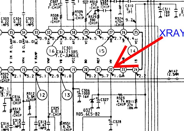

hiện tượng nguồn B+ cao mình đã sữa xong rùi. mình hút chân 19 (9v) thì máy lại chạy nhưng có đường sáng ngang mình thử công suất vert còn tốt và cũng đã thay lun. nhưng khi mình kích chân 19 lại thì chạy binh thường rùi cúp liền. mình cũng đã thay ic giai mã lun rùi nhưng cũng như vậy. ic khiển M34302MB-611Sp ic giãi mã CXA1213BS, nguồn chạy STR-S6307.mong AE giúp đỡ mình với.mình xin chân thành cảm ơn.
Cần giúp tivi SONY KV-2167MT hiện tượng cúp nguồn!!!!!!!!!!!!!!!
Kt transsitor drive, cuộn drive, cả FB nửaNguyên văn bởi ĐTLêLuân708 Xem bài viếtbạn huu_tuan mình đã đo tại chân 22 (xray) thì lên tới 2v nhưng mình kiểm tra và đã thay q561 và thay trở r564 56k cũng như vậy bạn ah.bạn có hướng khắc phục nào nữa ko giúp mình với.cảm ơn bạn nhiều.
Mail & yahoo mình dùng chung: dientuhuutuan@yahoo.com.vnNguyên văn bởi ĐTLêLuân708 Xem bài viếtuh.mình đã sữa xong rùi, chết trở phân cực r563.mình xin cảm ơn bạn huu_tuan nhiều nhen.mà bạn cho mình xin số điện thoại của bạn được ko? mình muốn làm wen mà.có gì cho mình nick yahoo lun hen.
