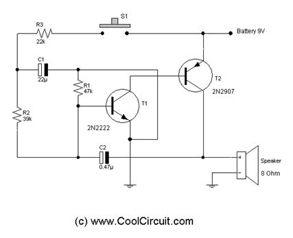

Chị Lan Hương ơi em là lính mới vào nghề em không hiểu rõ lắm về nguyên ly hoạt động của mạch còi hú cảnh sát.Chị có thể giải thích tường tận cho em được không.Có ai biết giúp em cũng được.Nguyên văn bởi lanhuong Xem bài viếtMạch còi hụ dưới đây có âm thanh mô phỏng giống còi hụ ... phú lít (cảnh sát). Không biết kẻ cắp có sợ không nữa.
Nhưng nghe thì ấn tượng lắm.
Trong mạch, IC 555 dao động âm tần cao, phát ra tiếng hú. Ngõ ra loa nếu dùng loa ceramic thì không cần tụ 220 MFD. Hai cổng NOR dùng CD4001A dao động tần số thấp với tần số được chọn bởi vi chỉnh 220K. Ngã ra tần số chậm ở chân số 4 kiểm soát điện áp reset của IC 555 (trên chân số 4). Đèn báo dùng Led kha khá lớn một tí, chớp chớp chắc là có thể dọa ... trẻ con. Hihi.
Hai tần số này phối hợp lại sẽ có âm thanh hụ hai nhịp như ... xe cảnh sát, làm bọn xấu run cho biết ... tay điện tử.
Lan Hương.

Lan Hương trả lời ngắn đây ...
Tất cả các mạch này thiết kế dùng nguồn xe máy hay xe đạp điện - xe đạp gắn nguồn nên có ghi rõ Vcc = 10 --> 12V đó.Cho E hỏi là mạch này dùng nguồn bao nhiêu ạ? Vukiengiang
Bạn muốn hỏi mạch nào thì phải đưa hình mạch đó lên, Lan Hương mới biết mà giải thích chứ. Nói chung thì những mạch dao động trên đây hết sức giản đơn.Chị Lan Hương ơi em là lính mới vào nghề em không hiểu rõ lắm về nguyên ly hoạt động của mạch còi hú cảnh sát.Chị có thể giải thích tường tận cho em được không.Có ai biết giúp em cũng được. Lion_hreat09
Muốn đưa hình nào chỉ cần click phải vào hình đó, vào propeties, copy link vào trong tab [img] + link+ [img] là xong.
4001 ở đây dao động hạ tần (tần số rất thấp, vài Hz và thấp hơn nữa) để điều tiết nhịp của LM555. Hạ tần đó tai người không nghe được đâu.ko biết lan hương đã làm mạch dùng ic4001 chưa tớ làm rồi nhưng do ko co chiết áp 220k nên thay bằng 250k nhưng lắp xong mạch ko chạy chỉ nghe thấy dao động khoảng vài chục hz ở loa phát ra thôi ko nghe thấy tiếng còi gì cả ko biết là do linh kiện hay do mạch sai nữa mình đã làm cả bo mạch đẹp lắm rồi nhưng lại ko chạy dc mong mọi người giúp em -taduc-
Quá trình ráp nên theo đúng thứ tự thế này :
1.- Ráp mạch LM555 trước, "treo" chân 4 lên Vcc và cấp điện để cho chạy ra tiếng hú âm tần đủ mạnh. Tháo chân 4 khỏi nguồn.
2.- Ráp 4001. Ngõ ra chưa nối vào LM555. Đưa que đo thang volt vào ngõ ra ở chân số 4. Cấp điện, thấy volt lên cao rồi xuống thấp theo nhịp là đúng. Chỉnh chiết áp để có nhịp vừa phải cỡ 2 đến 5 chu kỳ / giây là vừa.
3.- Kết nối hai IC theo sơ đồ. Mở điện và ... bịt bớt tai lại.
Không chạy mới ... lạ đó bạn taduc ơi.
Trong các mạch này thì transistor cứ dùng NPN là C828 hay C1815, PNP là A564 hay A1015 (ghi nhầm là 1815) thì xong tất.
Chúc các bạn vui vẻ và thành công.

Là mạch này nè chị Hương ới.Em ko hiểu rõ lắm nhất là về công dụng của CD 4001A ý ạ.Chị tìm được cho em một bài về con này thì tốt quá em đọc trên datasheet chả hiểu gì ạ.Mong Lan Hương giúp đỡ em.Em cám ơn nhiều.Nguyên văn bởi lanhuong Xem bài viếtMạch còi hụ dưới đây có âm thanh mô phỏng giống còi hụ ... phú lít (cảnh sát). Không biết kẻ cắp có sợ không nữa.
Lan Hương.

LH ơi cho tui hỏi khi đo thử 4001 thì một que đo nối đất một que đo cho vào chân số 4 à thanksNguyên văn bởi stone_fman Xem bài viếtTất cả các mạch này thiết kế dùng nguồn xe máy hay xe đạp điện - xe đạp gắn nguồn nên có ghi rõ Vcc = 10 --> 12V đó.
(bài này nhờ anh Stone_fman post hộ vì máy Lan Hương đang cài chương trình, ko post được)

- Hihi, đo chân nào cũng là đo để so sánh điện áp của nó với masse (GND). Vì vậy ta set thang AC, que đen gá vào masse, que đỏ vào pin số 4 là OK.Nguyên văn bởi taduc Xem bài viếtquên mất cho tớ hỏi là co nhất thiết phải dùng LM 555 ko có thể thay bằng NE 555 ko vì tớ thấy nhiều ic 555 quá mà thanks
- NE555 dùng được, có khi còn tốt hơn cả LM555 ý chứ.
Lan Hương.
