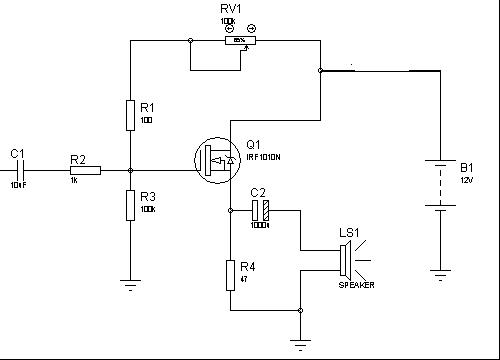

1W là ổn rùiNguyên văn bởi lvhn Xem bài viếtlắp cái tản nhiệt to to và bằng phẳng, quay mặt phẳng lên phía trên, vừa nghe nhạc vừa nướng khô mực
Con R4 (47)) là điện trở bao nhiêu watt vậy bác?
Cơ mà mạch này ráp chơi thui, chứ nghe thì k ổn vì trở kháng đầu vào thấp lên ăn dòng đầu vào khá lớn.Nguyên văn bởi tho hoc viec Xem bài viếtHôm nay ngồi buồn nhặt được mấy con IRF trong cái INV cũ, bèn thử sáng tác ra cái ampli class A chạy nguồn 12V với vài con trở và tụ, chơi đôi loa đài SONY 710S, nghe tiếng cũng hay phết, chia sẻ cùng anh em, ai khoái nghịch ráp thử,
Cái này chỉ chơi thôi không thể thương mại hóa được[ATTACH=CONFIG]47051[/ATTACH]
Sao bác k lắp thêm con 4558 làm pre cho tiếng nó khỏe và sạch hơn.
Ngủ muộn thế.Nguyên văn bởi tho hoc viec Xem bài viếtTrở kháng vào không thấp đâu, ít nhất là 100K, đây là mạch KD D chung, tương tự như mạch C chung đối với BJT đó, trở kháng ra rất thấp, trở kháng vào rất cao là đặc tính của mạch D chung
Bác tính trở kháng vào là 20Hz,68Hz,120Hz,250Hz,500Hz,1Khz,...,18Khz,20Khz rùi tính trung bình ra xem nó là bao nhiu Ohm.

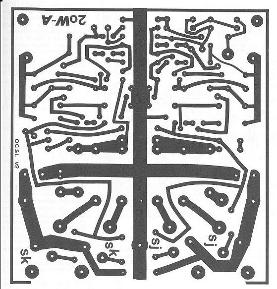

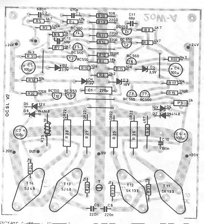

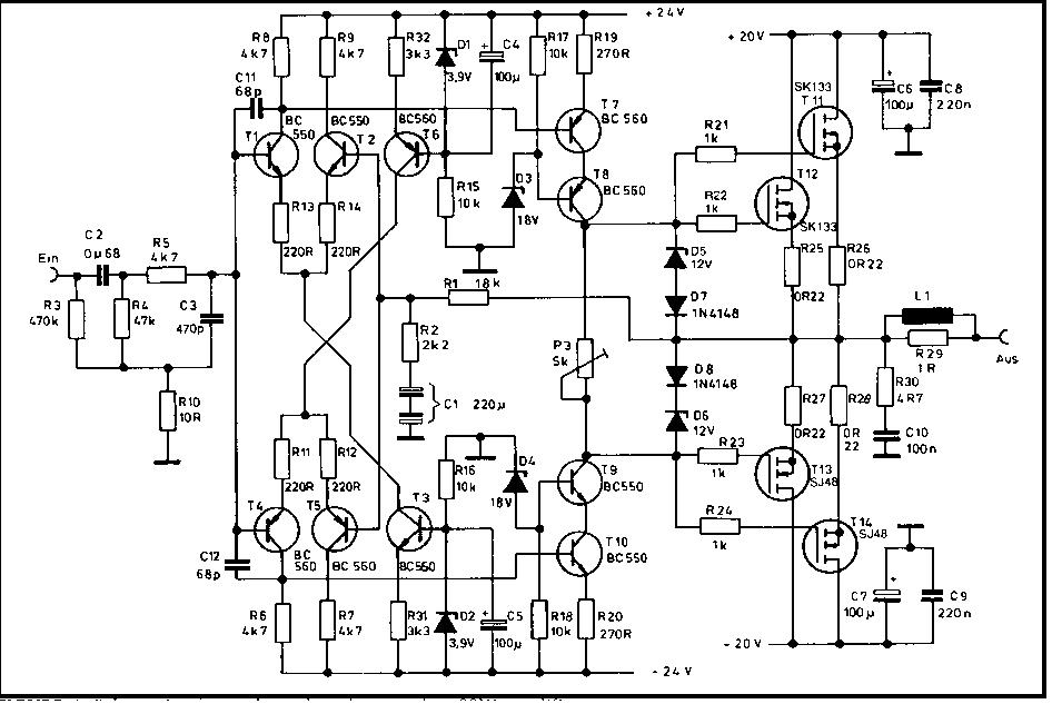

Haizzz, loằng ngoằng quá, thui để mai phán tiếp, tui đi ngủ đây.Nguyên văn bởi tho hoc viec Xem bài viếtĐể lắp chuyên nghiệp chút thì có thể lắp theo cái này ( sưu tầm, ko phải của tui)

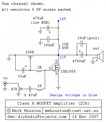

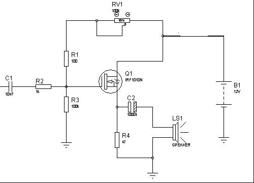

mạch của bác giống cái này ạNguyên văn bởi tho hoc viec Xem bài viếtHôm nay ngồi buồn nhặt được mấy con IRF trong cái INV cũ, bèn thử sáng tác ra cái ampli class A chạy nguồn 12V với vài con trở và tụ, chơi đôi loa đài SONY 710S, nghe tiếng cũng hay phết, chia sẻ cùng anh em, ai khoái nghịch ráp thử,
cái này dùng LaFET thì mới được,vì nó tự bù nhiệt,dùng trong ampli,chứ FET inverter thì không được rùi
