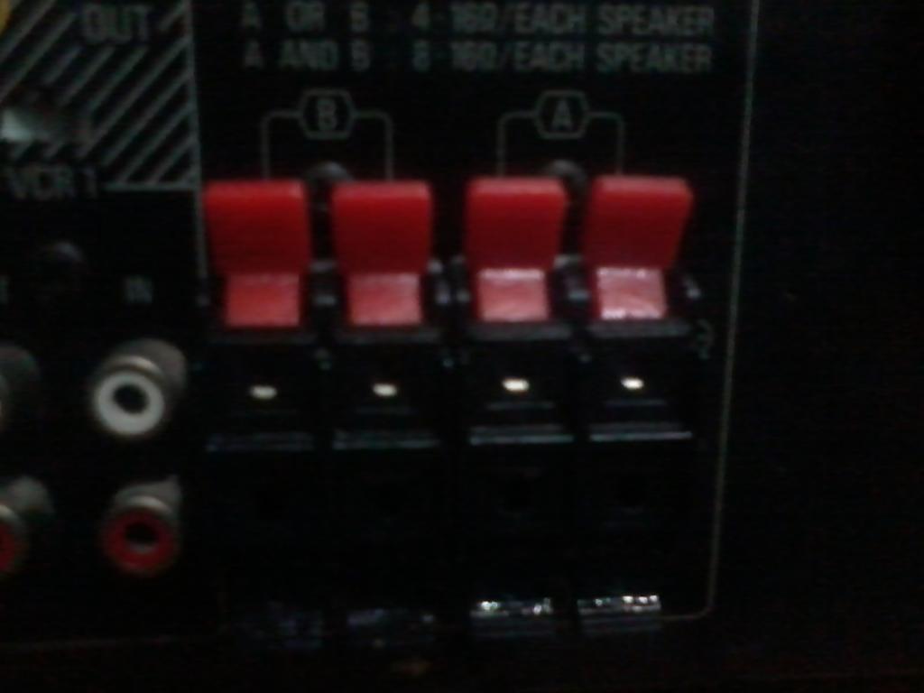

em đang chạy con technics SA-GX 170 với 2 con loa JBL TLX 50.chạy vẫn ổn,đằng sau con technics này có 4 cổng ra loa,chia làm 2 bên A và B.em nắp 2 con JBL vào vế A,nghe thì rất bình thường,nhưng nếu để ý thật kỹ thì e thấy con loa bên trái đánh rõ ràng hơn con loa bên phải.em thử tháo ra và chuyển hết về bên B thì cũng như vậy,bây giờ em chuyển con loa bên trái sang bên trái của A,còn con phải thì cắm vào cổng trái của B thì 2 loa chạy bằng nhau.em nghĩ rằng bên phải của cả A và B đều có vấn đề phải ko các bác??? các bác chỉ giúp em với ạ!!! à quên,trên mặt của amply có lút chỉnh A và B,có nghĩa là mình chạy 2 hoa bên A hoặc 2 loa bên B hoặc cả 2 bên A và B(4 loa) cùng 1 lúc cũng được!!!các bác giúp em với ạ!!!!

em cảm ơn các bác,như bác superspeed nói có thể đúng.em đã thử đảo lại 2 loa rồi,thì cứ loa nao cắm vào bên trái thì nghe nhỉnh hơn loa bên phải 1 chút.em thử đảo vị trí loa ở cả 2 bên A và B rồi ạ. bác lvhn chưa hiểu ý em hỏi rồi,cái em hỏi là đường out put bác ạ,còn cái bác nói là in put thì cái âm ly của em lại rất ok mà!!!nó chia ra nhiều cổng như CD,Type...nếu muốn chuyển thì phải ấn CD hoặc typy thì nó chuyển.
Bác diễn tả bên A, bên B em không hiểu? ampli bình thường có 2 kênh L và R, ngõ ra loa mỗi bên có 2 cọc (1 loa) hoặc 4 cọc (2 loa) để gắn loa. Trường hợp có 4 cọc để gắn 2 loa thì 2 loa này chỉ song song với nhau mà thôi (có 2 cọc dính liền với nhau bên trong là màu đỏ dính với màu đỏ, màu đen dính với màu đen).Nguyên văn bởi missmancg Xem bài viếtem đang chạy con technics SA-GX 170 với 2 con loa JBL TLX 50.chạy vẫn ổn,đằng sau con technics này có 4 cổng ra loa,chia làm 2 bên A và B.em nắp 2 con JBL vào vế A,nghe thì rất bình thường,nhưng nếu để ý thật kỹ thì e thấy con loa bên trái đánh rõ ràng hơn con loa bên phải.em thử tháo ra và chuyển hết về bên B thì cũng như vậy,bây giờ em chuyển con loa bên trái sang bên trái của A,còn con phải thì cắm vào cổng trái của B thì 2 loa chạy bằng nhau.em nghĩ rằng bên phải của cả A và B đều có vấn đề phải ko các bác??? các bác chỉ giúp em với ạ!!! à quên,trên mặt của amply có lút chỉnh A và B,có nghĩa là mình chạy 2 hoa bên A hoặc 2 loa bên B hoặc cả 2 bên A và B(4 loa) cùng 1 lúc cũng được!!!các bác giúp em với ạ!!!!
Thường thì 4 cọc bên phải là 1 kênh, 4 cọc bên trái là 1 kênh. Nếu mắc hết 2 loa về bên trái nghe rõ hơn cách mắc 2 loa theo 1 hàng ngang thì có thể do tín hiệu vào bị lỗi hay cái ampli của bác đã có vấn đề. Cách để kiểm chứng là đảo vị trí 2 dây tín hiệu vào với nhau, nếu không hết thì cái ampli đã bệnh!. Còn nghe CD trong máy vẫn bị thì bác mang ampli đi ra tiệm để ông thợ sửa.
như thế này ạ,cái âm ly ấy có 4 lỗ đỏ và 4 lỗ đen chia làm 2 bên A và B,Bên A có 2 đỏ,bên B có 2 đen và mỗi bên A vvaf B lại chia làm L và R nữa ạ.như bình thường thì em cắm 2 con JBL vào bên A dương là đỏ,âm là đen có nghĩa là 1 loa bên L và 1 loa bên R.thì nghe thật kỹ thấy rằng bên loa L nghe nhỉnh hơn bên R ạ,thấy thế nên em chuyển cả 2 loa sang bên B thì vẫn bị,giờ e cắm 2 loa vào cùng bên L của cả A và B thì nghe đều nhau!!! ảnh đây ạ.
nói cho dể hiểu AvàB chỉ là một nhưng được chia làm 2 nhánh A - B.Nguyên văn bởi missmancg Xem bài viếtnhư thế này ạ,cái âm ly ấy có 4 lỗ đỏ và 4 lỗ đen chia làm 2 bên A và B,Bên A có 2 đỏ,bên B có 2 đen và mỗi bên A vvaf B lại chia làm L và R nữa ạ.như bình thường thì em cắm 2 con JBL vào bên A dương là đỏ,âm là đen có nghĩa là 1 loa bên L và 1 loa bên R.thì nghe thật kỹ thấy rằng bên loa L nghe nhỉnh hơn bên R ạ,thấy thế nên em chuyển cả 2 loa sang bên B thì vẫn bị,giờ e cắm 2 loa vào cùng bên L của cả A và B thì nghe đều nhau!!! ảnh đây ạ.[ATTACH=CONFIG]51744[/ATTACH]
mổi nhánh A hoặc B có 2 kênh L và R, L-R của A củng là L-R của B.
