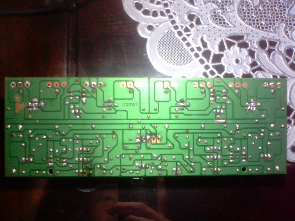

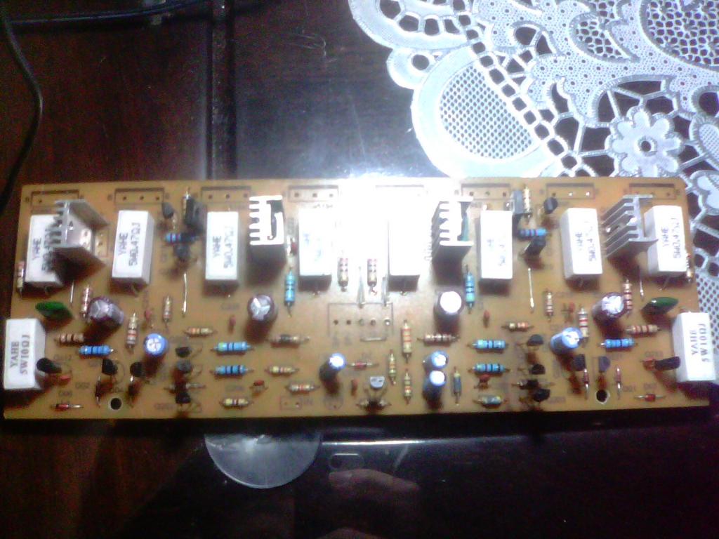

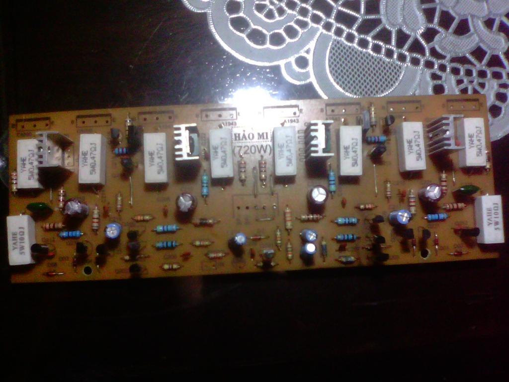

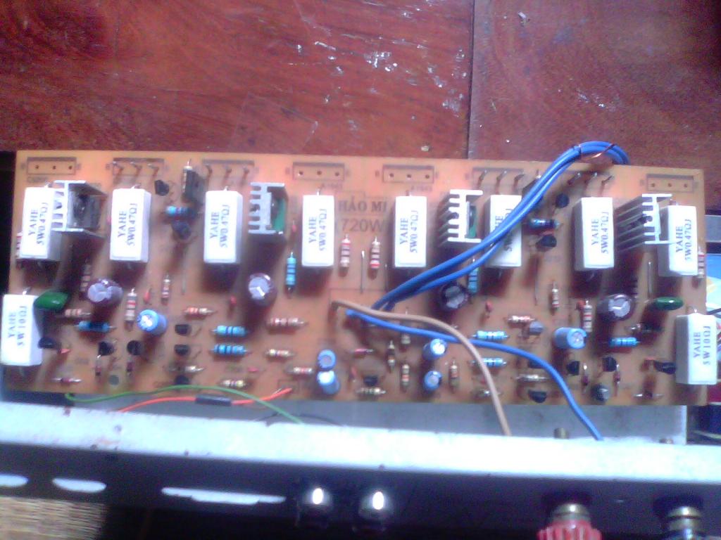

con ampli của em không biết bị vấn đề gì mà sò cs nó nóng kinh luôn các bác ạ sờ bỏng tay nó dùng 8 sò c52... mà em mới láp 4em mạch kiểu btl dùng loa 40w đánh được lúc là bị mở không to lắm vậy là nó bị sao mong các bác giúp

Chưa hiểu ý bạn lắm, cũng không biết ampli đang sử dụng hay đang lắp mới? Nhưng nếu ampli đang dùng 8 "sò" (4 cặp transistor) mà bạn chỉ lắp có 4 con (2 cặp transistor) thì nóng là phải rồi! Do bây giờ mỗi transistor phải chịu dòng gấp đôi.Nguyên văn bởi tubor Xem bài viếtcon ampli của em không biết bị vấn đề gì mà sò cs nó nóng kinh luôn các bác ạ sờ bỏng tay nó dùng 8 sò c52... mà em mới láp 4em mạch kiểu btl dùng loa 40w đánh được lúc là bị mở không to lắm vậy là nó bị sao mong các bác giúp
Các cao thủ giờ hay đi vắng lắm, chắc vì QUÁ BẬN ! nên hơi khó đó. thông tin đưa lên ít quá không thể biết được gì mà giúp cả,hãy cho biết đó là loại bo mạch cơ sở nào, họ lắp sẵn tất cả hay mình lắp thêm phần sò. phần nguồn cung cấp ra sao, đã biết cách đo , chỉnh gì chưa? cố gắng chụp cho em nó (bo mạch C.S)vài ảnh chân dung cả mặt và lưng rồi post lên để các bác vào ngắm và sẽ có khen chê để mà trang điểm lại nhé!!!Nguyên văn bởi tubor Xem bài viếtcác bác cao thủ ơi giúp em với
thế bạn chạy không tải thì nó thế nào. bạn điều chỉnh từ mức nhỏ nhất đến to nhất khôg tải nha.Nguyên văn bởi tubor Xem bài viếtđây là ampli em mua mạch lắp sẵn mà nhiêt độ trung bình khi sờ vào tản nhiệt của ampli thường là bao nhiêu dể em lấy căn cứ so với cái của em chứ phòng em rộng 10m2 mà mở hơi to thôi là đã phỏng tay rồi
rồi 8 bjt đó là 4 cặp 5200 với 1943 chứ

Bo Hảo Mi này mắc kiểu BTL thì dành cho các Cụ xử lý thôi , chứ lính mới tò te thì khó xơi rồi, nên kiếm cái mạch khác dễ làm để rút kinh nghiệm rồi quay trở lại cái mạch nay sau thôi, chứ bây giờ mà chơi với nó thì tốt tiền mua sò lắm đó!Nguyên văn bởi tubor Xem bài viếtvì chụp bằng điện thoại nên hơi xấu mong các bác thông cảm và giúp đỡ nhiệt tình
