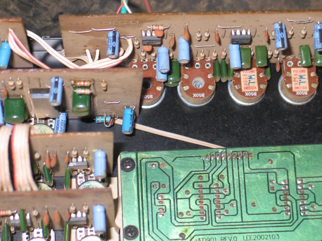

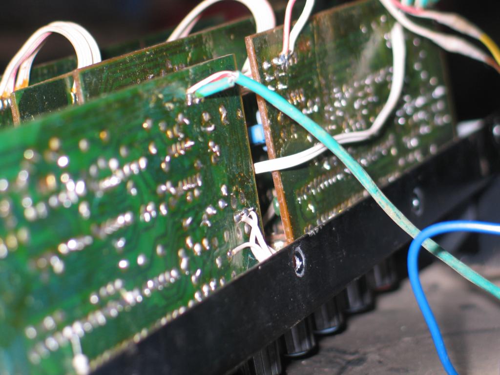

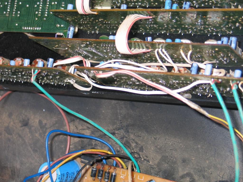

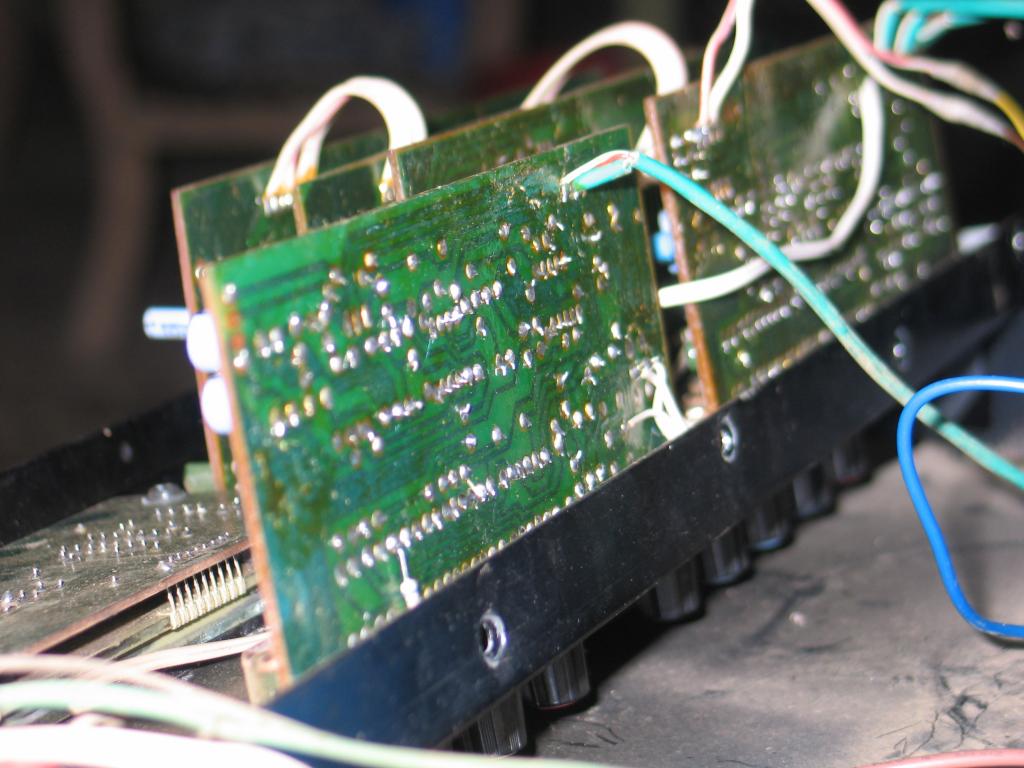

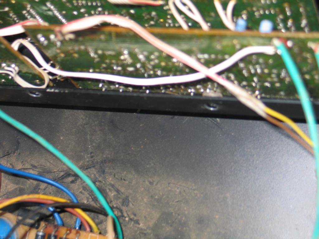

chao các bác, các bác cho e hỏi chút. E co con amli cùi bị cháy biến áp, và cháy sò. bo công suất e đã làm xong ( thay sò và trở) giờ chạy riêng bo công xuất thì ngon lành, nhưng khi e lắp vào dan pre thì ko thấy có tín hiệu gi cả, e đã đo ở các chan ic 4558 thì đã có điện, bóng báo ở bo mic cũng sáng rồi. ko hiểu nó bị ở bo music hay bo mater nữa. nhờ các bác tư vấn dùm e. thank các bác nhìu.
cấp cứu mạch pre cua ampli
Có khả năng hỏng ở tầng master , thử nối tầng master vào công suất (chưa gắn board Music ) cầm tôvít gõ tín hiệu đầu vào tầng master phải nghe tiêng ra loa (nếu không nghe tiếng ở loa thì bạn đã biết làm sao rồi chứ?...)
Nếu có tiếng ở loa tiếp tục nối tầng Music vào, gõ tín hiệu đầu vào tầng music, nếu không có tiếng ở loa thì ..???
chụp sao nhìn thấy tổng thể trước 1 tấm, mới biết dây cộ nối ra sao, rùi chụp từng bo mạch, nguồn, CS, master, ... hjx hjx chụp vầy lạy hồn tui tìm ra bệnh...Nguyên văn bởi toanhoang29 Xem bài viếthình nó đay các bác xem giúp e.[ATTACH=CONFIG]58988[/ATTACH][ATTACH=CONFIG]58989[/ATTACH][ATTACH=CONFIG]58990[/ATTACH][ATTACH=CONFIG]58991[/ATTACH][ATTACH=CONFIG]58992[/ATTACH].
