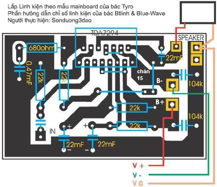

các bác tư vấn giúp em về tda7294
trời đất 22mF = 22uF, ra chợ bảo là người ta bán ah, 22 micro faraNguyên văn bởi quocviet121 Xem bài viếtvậy nó là số mấy bác em ngu lắm.
Bác ấy muốn hỏi 22uf không phân cực đó bácNguyên văn bởi cvhp Xem bài viếttrời đất 22mF = 22uF, ra chợ bảo là người ta bán ah, 22 micro fara
mua 2 con 10uf 50v đấu // ngược chiều là dc 20uf k phân cực rùiNguyên văn bởi trungtruong Xem bài viếtBác ấy muốn hỏi 22uf không phân cực đó bác.

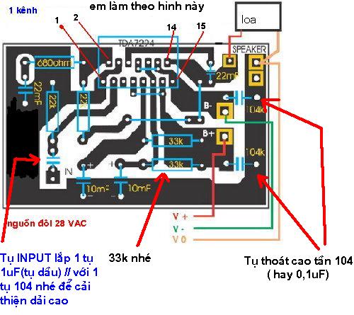

vậy trong 2 mạch này cái nào chạy vậy bácNguyên văn bởi quocviet121 Xem bài viếtbác làm xong cho em ý kiến nha bác à bác em có 2 cái mạch nhưng ko biết cái nào đúng bác chỉ giúp em nhé[ATTACH=CONFIG]59641[/ATTACH][ATTACH=CONFIG]59642[/ATTACH]điện tử là anh em của trái tim tôi
cái nào cũng không chạy được. Phải làm thành mạch . Cấp nguồn rồi đấu loa nó mới chạy bạn à. Hỏi không thì nó chả cái mạch nào chạy đâuNguyên văn bởi quocviet121 Xem bài viếtvậy trong 2 mạch này cái nào chạy vậy bác

em làm theo mạch này mà sao nó ngược phải cắm ic ngay phần phíp đồng luôn như vậy có sao ko bác em còn khờ lắm ạ mong các bác chỉ giáo thêmđiện tử là anh em của trái tim tôi
