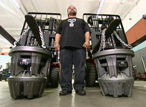

Loa Sub hay gọi là megabass thì trở kháng thấp hơn loa thường, 1 thùng loa với 2 củ megabass mỗi củ 2Ohm thì ra 1 Ohm là Bình thường, chẳng có j ghê gớm. Bạn nghĩ 1 củ megabass 5 tấc 5.000W thì bao nhiêu Ohm?Nguyên văn bởi nguyenha7940 Xem bài viếtR = U/I = 12V/13A = 0.92 Ohm Vậy loa của Sub chưa đến 1 Ohm à... Thực ra nếu với áp 12V mà công suất đề 160W vậy đó chỉ là công suất quảng cáo thôi công suúat thực chỉ bằng khoảng 1/4 công suất đó bạn nên xem lại trước khi quấn hoặc mua cho phù hợp bạn nhé....
hai cái loa này chác gia cung bàng một con audi A 6 mấtNguyên văn bởi cvhp Xem bài viếtLoa Sub hay gọi là megabass thì trở kháng thấp hơn loa thường, 1 thùng loa với 2 củ megabass mỗi củ 2Ohm thì ra 1 Ohm là Bình thường, chẳng có j ghê gớm. Bạn nghĩ 1 củ megabass 5 tấc 5.000W thì bao nhiêu Ohm?
[ATTACH=CONFIG]61557[/ATTACH]
