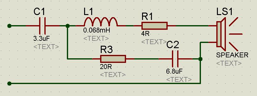

làm phân tần dễ mà, tui làm thế này thôi, lọc lấy tần số từ ~1KHz trở lên cho treble
còn đường kính dây phụ thuộc vào dòng điện (CS loa)
L = ( u . 4 . pi . 10^-7 . N^2 . S ) / l
L = henry
u là hệ số từ thẩm, không khí là 1
pi =3.14
N : số vòng
S là tiết diện ống dây ( S= pi.r^2 , r= bán kính)
l : chiều dài ống dây
