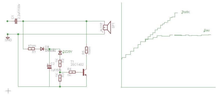

tất nhiên là nếu loa xịn, chất lượng tốt điện áp cao thì khó cháy, VN xài hàng... thì phải tìm cách bảo vệ chứ, không là nó tèo hết, IRF540 có 10k 1 em thôi, k đắt đâu, VD loa chịu tới 20V là tèo thì chọn R sao cho cấp 20VAC vào thì điện áp chân G lên 2,8-3V, dưới mức này thì MF k dẫn, k tiêu hao điện của treble !

Loa tret đấu ngoài, đặt trên loa thùng một thời là sành điệu, phong trào. .... Như trên tôi đã nói, đã là chơi thì không có nó không được. Nhưng một đôi nối tiếp đặt trên một thùng loa thì lại là ...dở hơi. Làm thế nào khi để ý nó cứ tret tret tret là OK con gà đen. Mạch tôi đã đưa lên, đã lắp nhiều vài chục đôi cho khách và bạn hữu. Hạn biên đến ngưỡng an toàn là OK con gà đen. Chứ mà mình thì không làm được loa, đi mua lắp, rồi thượng đế thi thoảng lại hỏi thăm thì oải lắm. Thi thoảng bị hỏi thăm nhưng là mời đi uống bia, kêu làm tao bộ tret khác nhìn oai hơn, bộ kia tao bán mất rồi, thằng bạn nó cứ lấy về dùng......mệt vì uống bia. Nghề dt không giầu được vì cứ nhận máy và trả máy đưa tiền ngoài hàng bia. Cuối cùng còn bị vợ bỏ vì nghề dt ở VN xuống dốc ! Nhưng khoái nghề chọc ngoáy thì biết làm sao hả trời !

em có D 718 , mí con C 5200 chắc dùng được . Con này có yêu cầu công suất cao ko bác ?Nguyên văn bởi Lam-dt Xem bài viếtToàn linh kiện nhỏ binh thường, diode,dz dạng muỗi. Mach hạn biên chỉ thực sự làm việc khi đến mức volume cao cần thiết được đặt bởi con d ổn áp 20v. Đèn CS thay con dạng TO-92 như 2SC2335, 2SC3055 không cần tản nhiệt, con 1402 thông dụng, rẻ mà.... Trở 10om - 15om/ 5w là đủ. Tất cả nhét trong cái vỏ nhôm từ hàng khung nhôm cửa kính, dài cỡ cái bật lửa gaz, rồi đưa vào loa. Gọn, tha hồ tản nhiệt. Lắp sẵn vài mạch khớp với loại loa tret mình định tư vấn khách dùng, lúc cần là mỳ ăn liền có ngay. Hoặc nhét vô một đoạn ống nước bằng nhựa tròn cũng ok. DIY nó phải tận dụng thế.
Thực ra thì cái loa trét này...vô duyên bỏ mẹ !. Nhưng không có sự hiện diện của nó thì gia chủ không phải là người sành điệu, thời thượng. Khách hàng là thượng đế, vì vậy tôi cứ giới hạn thế nào cho nó vẫn tret-tret-tret khi cần để ý, và không hay hỏng là mình OK con gà đen. Nhận tiền và đi uống bia hơi Hà Nội với khách. ( Đến đây thì lại thềm bia hơi HN quá đi mất, vô Nam chỉ toàn bia chai với lon. )
Em tra datasheet ko thấy con 2sc 1402 ??Nhiễu điều phủ lấy giá gương

Em có kiểu mạch dùng can thiệp và hệ thống loa Treble. Như một cách rẽ dòng cho loa khi quá tải he he.Nguyên văn bởi nongdanfo Xem bài viếtCảm ơn bác phương. Em nge nój bọn làm phòng karaoke, phòng bay nó có cáj gj đó hay lắm. Chống cháy loa treble. Cầu chì là bjện pháp tình thế thôj ạ

. Dùng Fast Diode tụ loại tốt, trở ngon là ok
