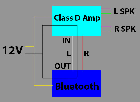

Module Bluetooth bị nhiễu khi dùng chung nguồn với amp
Xem hình thì đúng là mass vòng rồi , dây nguồn đi riêng theo cặp và phải xoắn chặt lại dây tín hiệu thì có lúc dùng dây blender lúc dùng dây thường xoắn chung lai hay chỉ dùng 2 sợi L-R xoắn chung không có dây mass .Nguyên văn bởi trthnguyen Xem bài viếtNhư này có phải là vi phạm cái gọi là "mass vòng" không? Mình bỏ dây mass tín hiệu đi thì hầu như không có gì thay đổi, còn bỏ mass nguồn đi thì nhiễu tăng lên:
Bỏ 1 dây đi rồi thì đâu còn vòng nữa.
Nhiễu nhiều hơn có thể do điểm lấy mass không đúng, dây có điện trở lớn hoặc quấn vòng quanh tạo thành cảm kháng.
Bạn thử dùng LC lọc nguồn cho bluetooth xem có đỡ không. Nếu không thì phải kiếm cái nguồn DC/DC cách ly.
LC phải gắn trên modun BT và phải lọc được âm tần. Mấy cái mạch lọc cao tần trong nguồn xung thì không ăn thua đâu.sau.ph

Các pro cho em hỏi hình #3 thì như nào là "mass vòng" ạ?Nguyên văn bởi trthnguyen Xem bài viếtNhư này có phải là vi phạm cái gọi là "mass vòng" không? Mình bỏ dây mass tín hiệu đi thì hầu như không có gì thay đổi, còn bỏ mass nguồn đi thì nhiễu tăng lên:
Và đoạn này bác tuyennhan nói bác nào cắt nghĩa dùm em đươc không ạ.hiNguyên văn bởi tuyennhan Xem bài viết
khoản âm thanh em chả biết mà mấy kiến thức này chả thấy chỗ nào nói cả, hi học lỏn các bác mong rằng biết chút giúp ích cho đời.....mình hi.
Em cảm ơn!
Vòng nghĩa là nó tạo thành vòng kín đó bạn. Đối với âm thanh thì đường mass của các tầng phải xuất phát tại 1 điểm (gọi là mass hình sao) hoặc rẽ từ ra 1 đường lớn (gọi là mass xương cá), thứ tự các tầng cũng phải hợp lý để làm sao đó dòng tiêu thụ không được chảy qua mass tín hiệu, nếu không dòng đấy tạo sụt áp trên mass tín hiệu và được khuếch đại lên tạo nên tiếng ù xì. Việc chạy mass theo đường vòng thì chắc chắn dòng mass nguồn bị chia thành 2 nhánh và có 1 nhánh chạy qua mass tín hiệu nên sẽ gây nhiễu.Nguyên văn bởi Thangbpvn Xem bài viết

nói đơn giản và dễ hiểu là như thế này , đường nguồn nuôi của mạch thì có âm và dương , riêng đường âm , thường là mass trong mạch âm thanh , trong mạch tổng thể có nhiều thành phần mạch riêng lẻ gộp lại , mỗi thành phần mạch có thể là một IC , hoặc 1-2 transistor hoạt động sẽ tiêu thụ nguồn và sinh ra các nhiễu , đường mạch cũng cấp nguồn cho các thành phần mạch cũng như đường ống nước , nó sẽ mang nguồn điện đến các mạch và cũng mang theo các nhiễu sinh ra của những thành phần mạch đó , riêng đường mass và cả đường nguồn dương sẽ được thiết kế chỉ mang nguồn đi chứ không mang nhiễu về lại điểm nguồn chính , giống như đường ống nước chỉ cho chảy đi chứ không chảy lòng vòng về nguồn nước sẽ mang tạp chất bẩn từ các nhánh về nguồn nước chính , trong mạch điện cũng vậy , đường mass và nguồn cũng chỉ đi đến mạch cuối và chấm dứt tại đó , mối khu vực mạch có những đường mạch đi riêng và chấm dứt tại khu vực đó thôi chứ không dẫn lòng vòng qua các mạch khác , vì thế tạp âm và nhiễu từ các mạch khác nhau không xâm nhập vào mạch khác được , nên tín hiệu âm thanh sẽ sạch .Nguyên văn bởi Thangbpvn Xem bài viết

Dùng nguồn riêng nó vẫn ổn mà chỉ là không hoàn hảo thôi . Cách thử nhiễu nguồn của bác mình chưa thử thật đơn giản khỏi cần ốc xi lô thiệt hay .Nguyên văn bởi trthnguyen Xem bài viếtĐã xong!
Mình dùng 1 tụ 104 nối với amp input, đầu còn lại của tụ chạm vào các vị trí trên đường nguồn thì thấy tại chân IN của con 78M05 trên module bluetooth không có tụ lọc và nhiễu mạnh nhất, gắn cho nó tụ 2200uF vào thấy êm ru. Thằng thiết kế dở hơi thật

Modun BT ăn dòng không liên tục nên tạo sụt áp ripple trên dây nguồn + và dây mass. Trong đó ripple trên dây mass gây nhiễu là chủ yếu. Đi dây mass lớn có thể giảm bớt nhiễu này. Đi dây nguồn + lớn, gắn thêm tụ ở nguồn chính không khử được nhiễu này mặc dù Vcc đã được lọc phẳng.
Phải gắn mạch lọc nguồn ngay trên modun BT như mình đã nói ở bài #5. Khi đó dòng chạy qua dây mass là dòng liên tục, sụt áp trên dây mass là điện áp DC phẳng, sẽ bị tụ input chặn lại nên không còn nhiễu nữa.sau.ph
