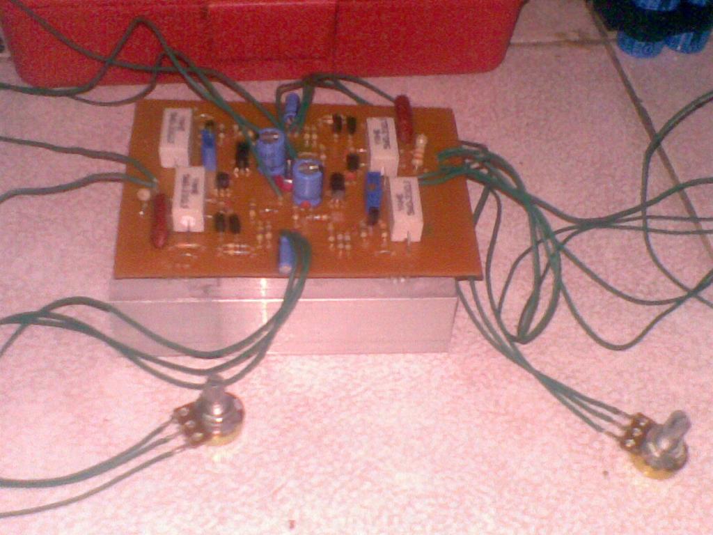

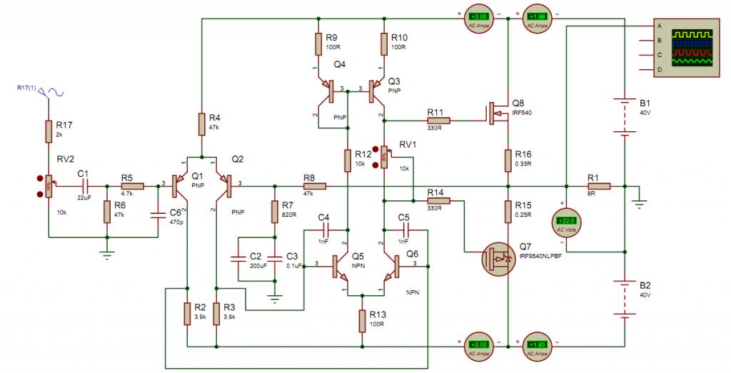

Các bạn nào thich DIY thì mình có 1 mạch Amply CS cỡ 100W (loa 4Ohm)
Dùng chỉ 1 cặp FET : IRF540 & IRF9540 ------------> 20k / 1cặp (bán lẻ ở Nhật Tảo)
Tầng vi sai và kích FET đùng transistor C1815 & A1015
Điện trở, tụ điện, tản nhiệt, v..v..
=> giá tiền cho bo mạch này chỉ dưới 50k.
Nguồn +/- 40V (Tăng phô 30V đôi, nắn lại thành gần +/- 40V) ----> 50k->80k một cục 5A.
Mình lắp và xài cả năm rùi, chạy ổn, nghe cũng tốt (BASS ấm, treep trong trẻo vì FET hay hơn BJT)
Đặt biệt là mạch này kéo nổi loa 2Ohm nha.

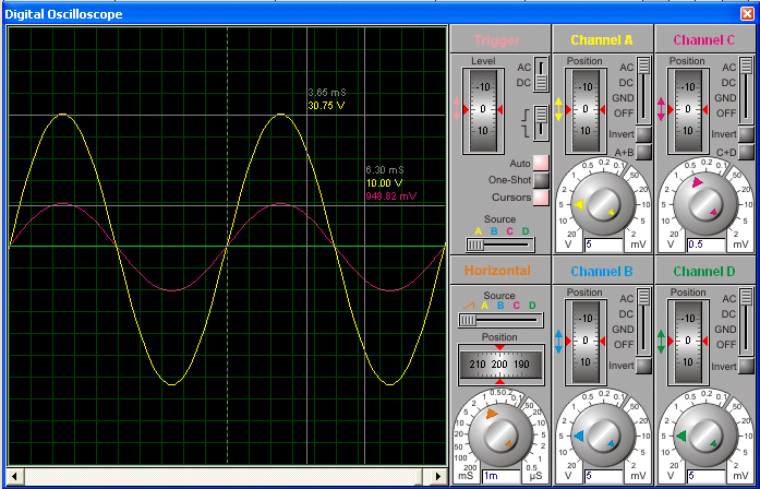

Mình mắc 3 cái loa vào chung 1 ngõ ra: 1Full đôi (2củ loa 4tâc') 1Full đơn 4tâc' và 1Full 3 tâc' ==> 2Ohm, V-out tại loa ~7V (V-in ~500mV)
Nếu chỉ đánh 1loa Full đơn 3 tấc thì V-Out ~18V (V-in ~500mV) cái này mình đo thực tế bằng VOM đo'.

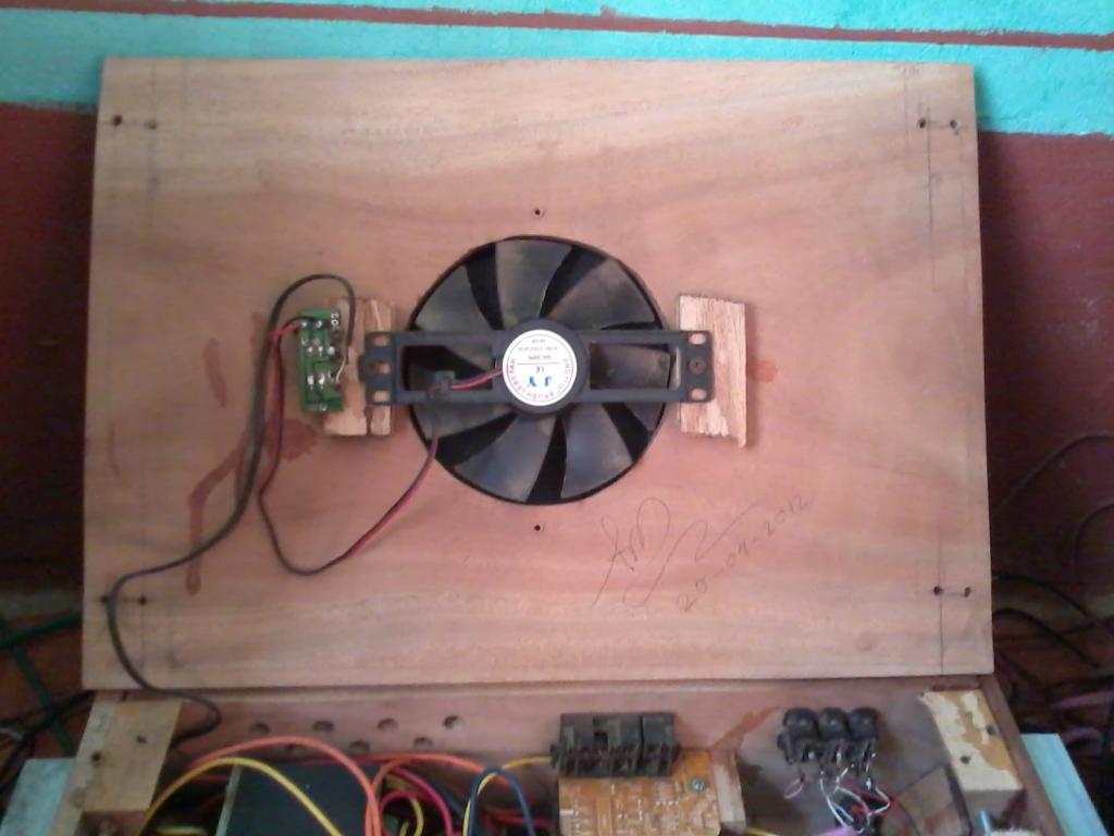

Tản nhiệt có gắn quạt nhỏ 5V => chỉ âm ấm thôi.
ĐÂY LÀ SƠ ĐỒ MẠCH CHO MỘT KÊNH THUI NHA
ĐÂY LÀ HÌNH MẠCH HOÀN CHỈNH NÈ (bé tẹo teo 12x15Cm ^^!)
MẠCH NÀY MÌNH LÀM CHO 2 KÊNH LEFT & RIGHT
Chỉ cần làm 2 mạch y như vậy thui hihi
CHÚC CÁC BẠN THÀNH CÔNG VÀ VUI VẺLast edited by cvhp; 12-08-2012, 23:52..

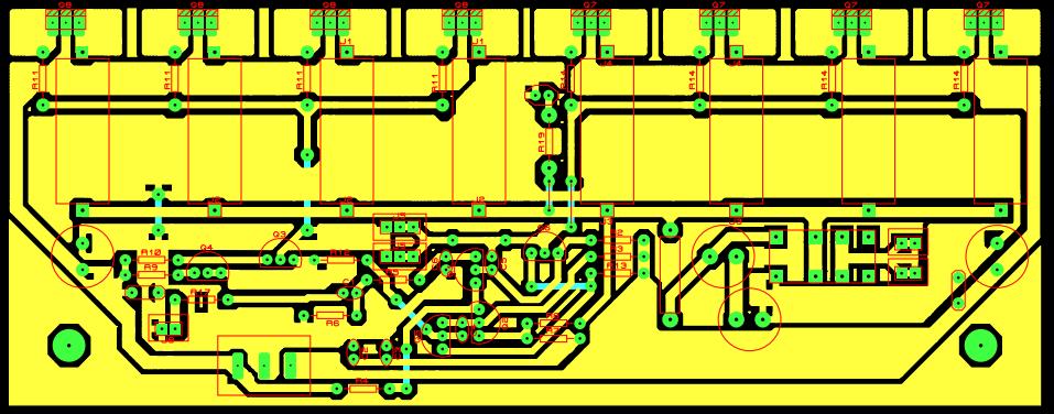

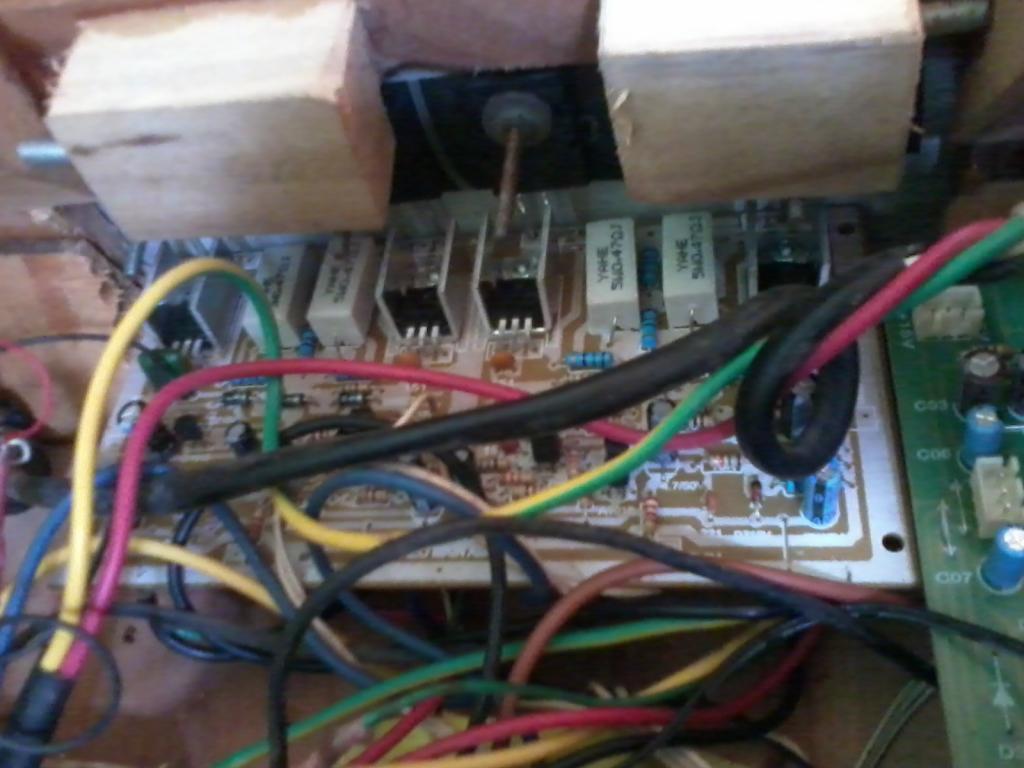

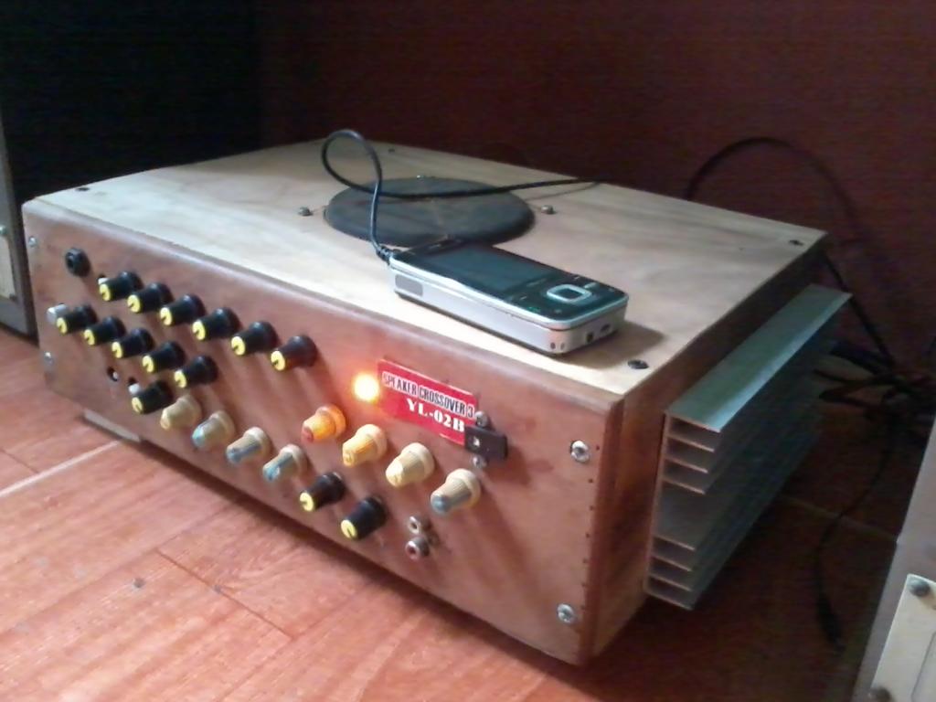

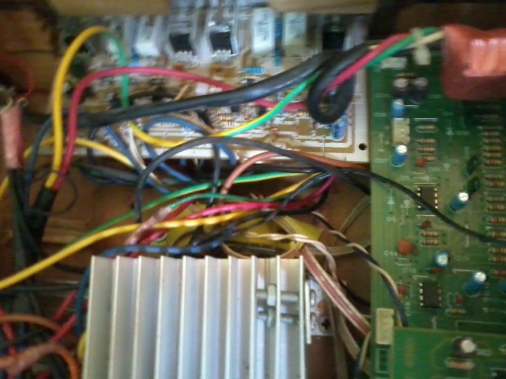

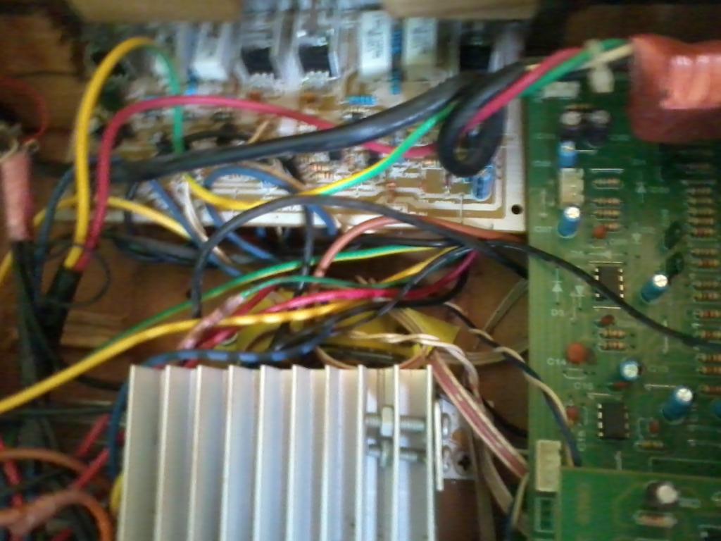

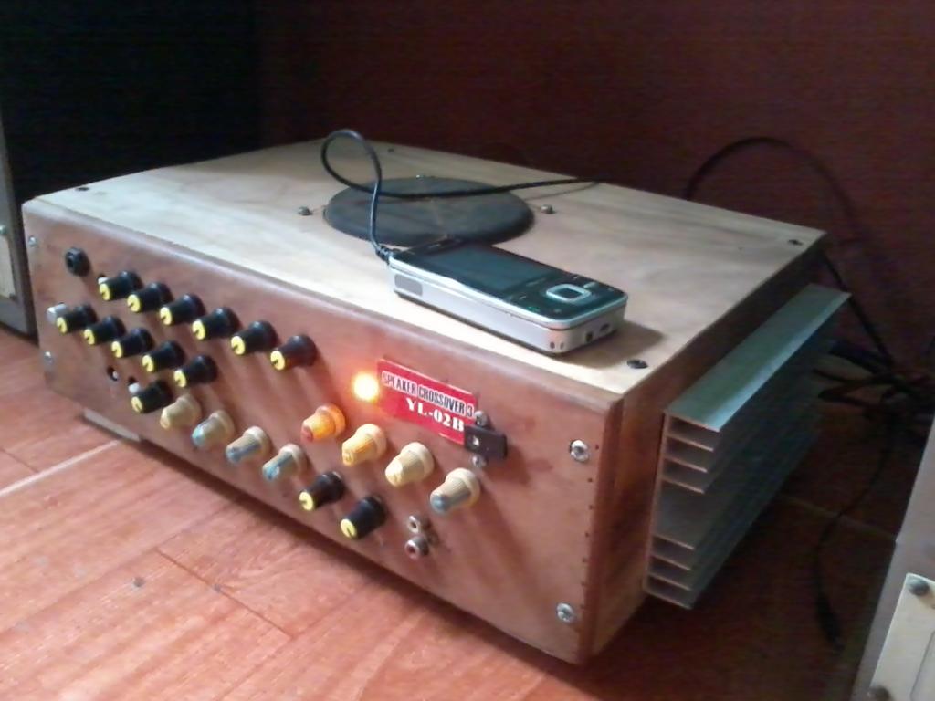

Mạch CS dùng IRF 540 và 9540 của mình đã nâng cấp lên 8 con FET cho mỗi kênh.

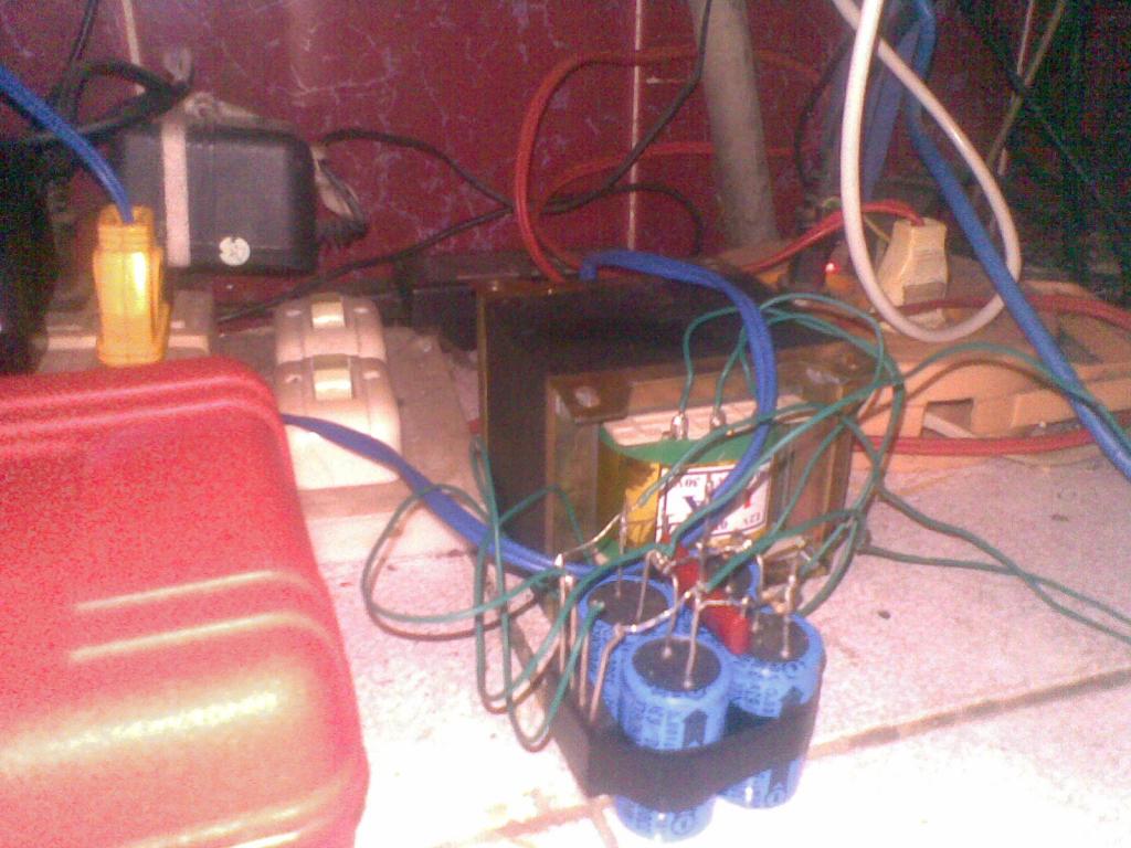

Quấn lại cái tăng phô 35V - 20A ( hết 700 nghìn hjx hjx )
lọc nguồn bằng 12 tụ 10.000uF 60V ( 30 nghìn 1 tụ )
Chơi cho sướng tai mà èo ọt túi..

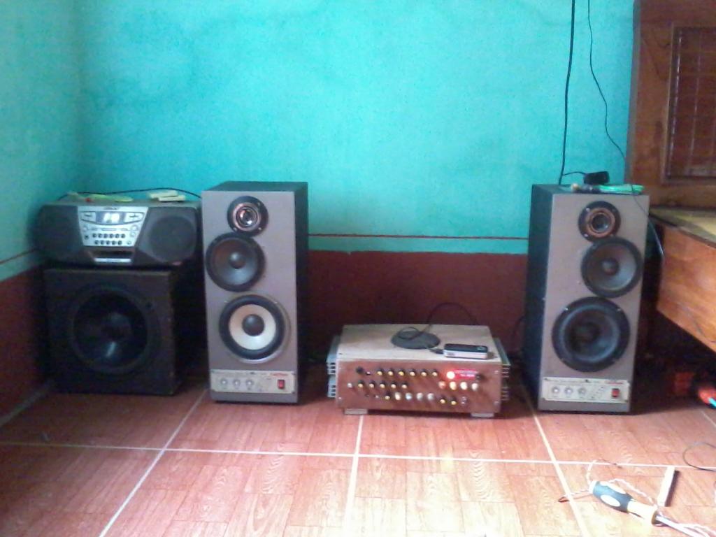

Giờ mình oánh 1 Cặp loa Full đôi ( 2 củ bass 4 tấc + 1 trebb 725 cho mỗi loa ) của thằng MASU - China
Đúng là sướng cái lỗ tai, nghe rầm rầm lun.
cái Shematic vứt đâu mất rùi, giờ pót cái layout trước cho các bác ngía nhé
bửa nào rảnh vẽ lại cái shema rùi up cho anh em nào thích nghịch thì làm cho vui.

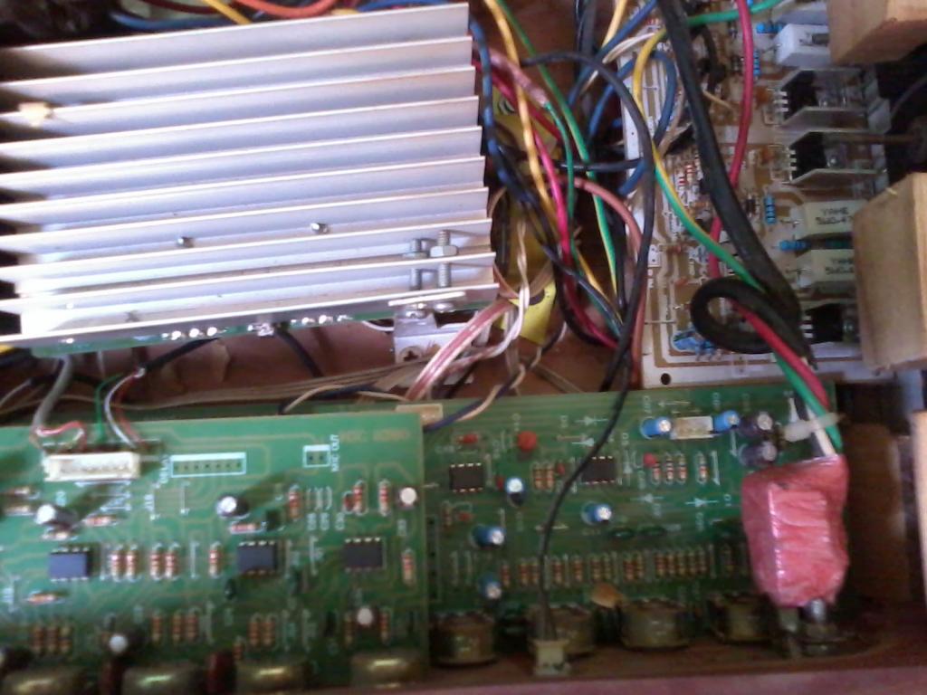

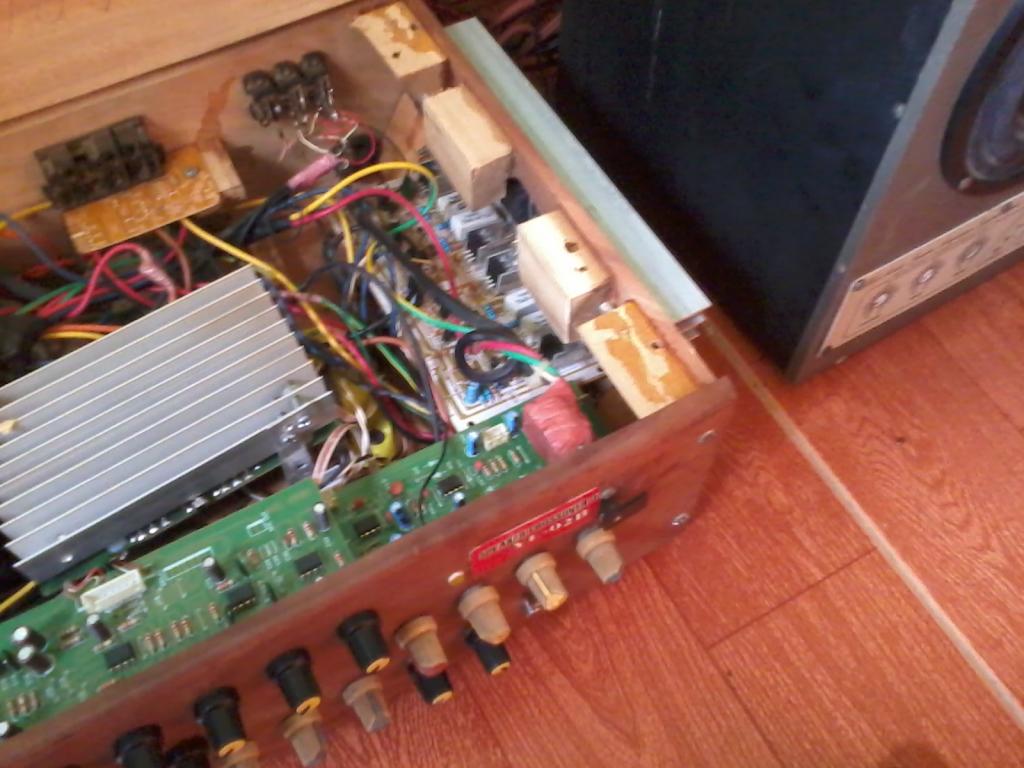

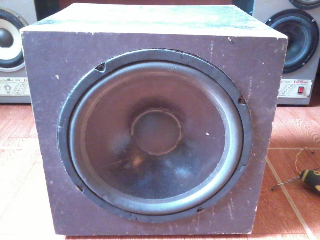

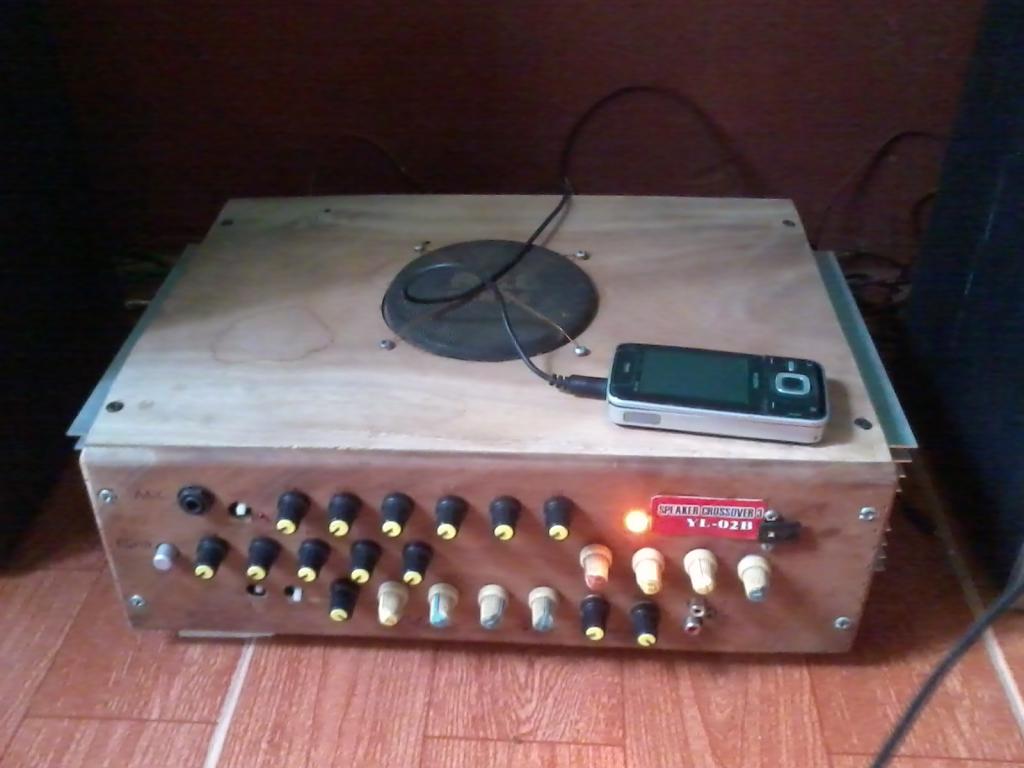

cái này phần CS cũng xài fet pải hok bạn, mình thấy có 4 em 1 kênh ah, nâng cấp lên đi, cho nó mạnh hơnNguyên văn bởi Lovemiss Xem bài viếtem thay cac bac rap amply hay wa em cung xin dong gop 1 chiec amply KARAOKE 2.1 do khong co dieu kien lam mach nen em mua mach cho nhanh..hi.....va chiec loa Sub em tu dong[/ATTACH][ATTACH=CONFIG]54587[/ATTACH][ATTACH=CONFIG]54588[/ATTACH][ATTACH=CONFIG]54589[/ATTACH][ATTACH=CONFIG]54590[/ATTACH][ATTACH=CONFIG]54591[/ATTACH].
