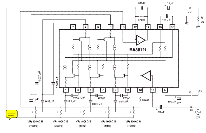

Con này khá hay. Em tìm thấy trên mạng. Tuy chưa lắp thử nhưng nó dể lắp và chỉ dùng một IC duy nhất. Bác nào lắp thì cho em biết kết quả nhé.
Mạch bandaxall bác susu đưa thuộc loại đơn giản tối ưu rồi, có cả mạch in, còn đòi gì nữa trời
TDA1524 tìm không có đâu, dùng BA3812L đi, 5 band equalizer cho hoành trángCon này khá hay. Em tìm thấy trên mạng. Tuy chưa lắp thử nhưng nó dể lắp và chỉ dùng một IC duy nhất. Bác nào lắp thì cho em biết kết quả nhé.Đẹp từng kilomét
