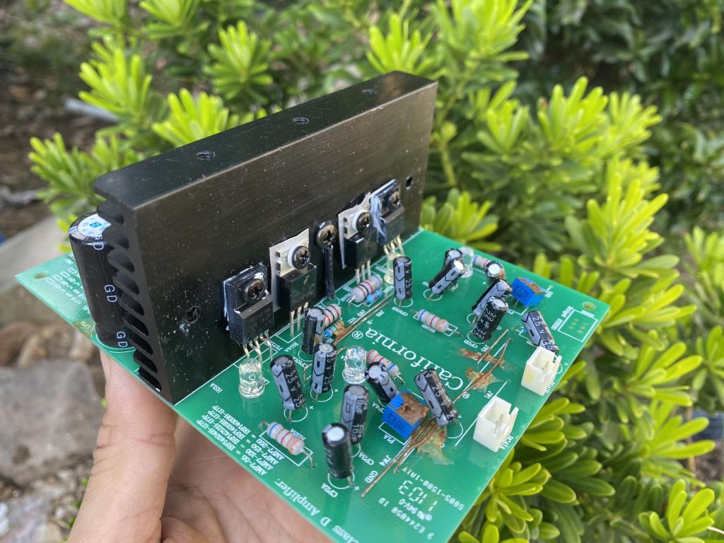

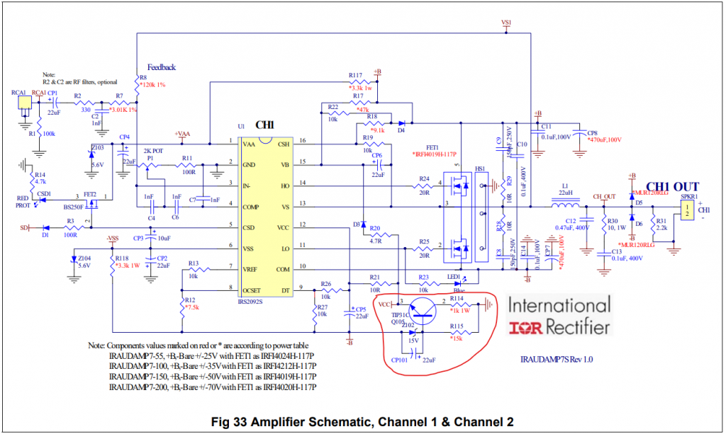

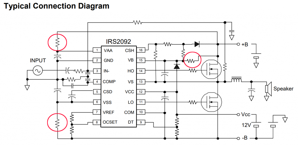

    Vô tình làm cháy board công suất amply class D của ông anh nên e phải mua 1 mạch khác độ vào, nhưng mạch chạy +-25V mà nguồn đang có là +-57V nên cần chỉnh sửa vài chỗ. Trước mắt e thấy cần tăng trị số 3 con trở như hình để giảm tải cho các zener nội trong IC, còn phần tạo nguồn VCC từ B- thì chắc chắn cũng phải sửa rồi. Các bác tư vấn giúp e còn phải chỉnh sửa gì nữa không? E cảm ơn!
    À còn vấn đề bảo vệ loa, mạch cũ thì khối relay đóng trễ tích hợp chung với công suất, còn mạch này hình như chỉ có chống bụp khi tắt mở mà không có chống rò DC nên không có relay, chẳng may chập thông 1 vế MOSFET thì cũng căng. E định chơi kiểu đơn giản là dùng 2 cầu chì cho cọc loa. Mỗi loa 8 ohm 150W nên dòng max khoảng 4.33A, dùng cầu chì 5A, khi MOSFET chập thông, điện áp +-57V phóng ra loa, với R thuần của loa là 7 ohm nên xuất hiện dòng 8A làm đứt cầu chì, còn coil chưa kịp nóng nên an toàn. Chỉ ngại MOS k chập thông hẳn mà ở mức 5 ohm trở lên thì k đủ dòng để cầu chì đứt

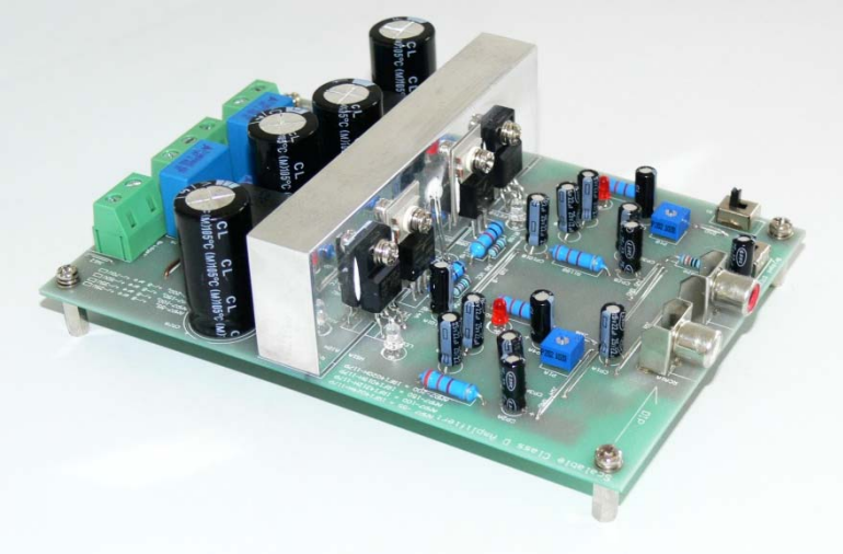

    p/s: sau 1 hồi tìm kiếm thông tin thì e nhận ra cái board mình mua (California) bê gần như nguyên si thiết kế boad demo của hãng sản xuất ra con IRS2092 Mà theo specs là chạy được +-60V nên e sẽ k chỉnh sửa gì nữa
    Dùng trở với zenner hạ áp cho vừa bo mới chứ sửa mạch chi cho rách việc . tương tự vậy với mạch bảo vệ không phải chỉ nối điểm ra loa vào thôi chứ chế cháo gỉ ...

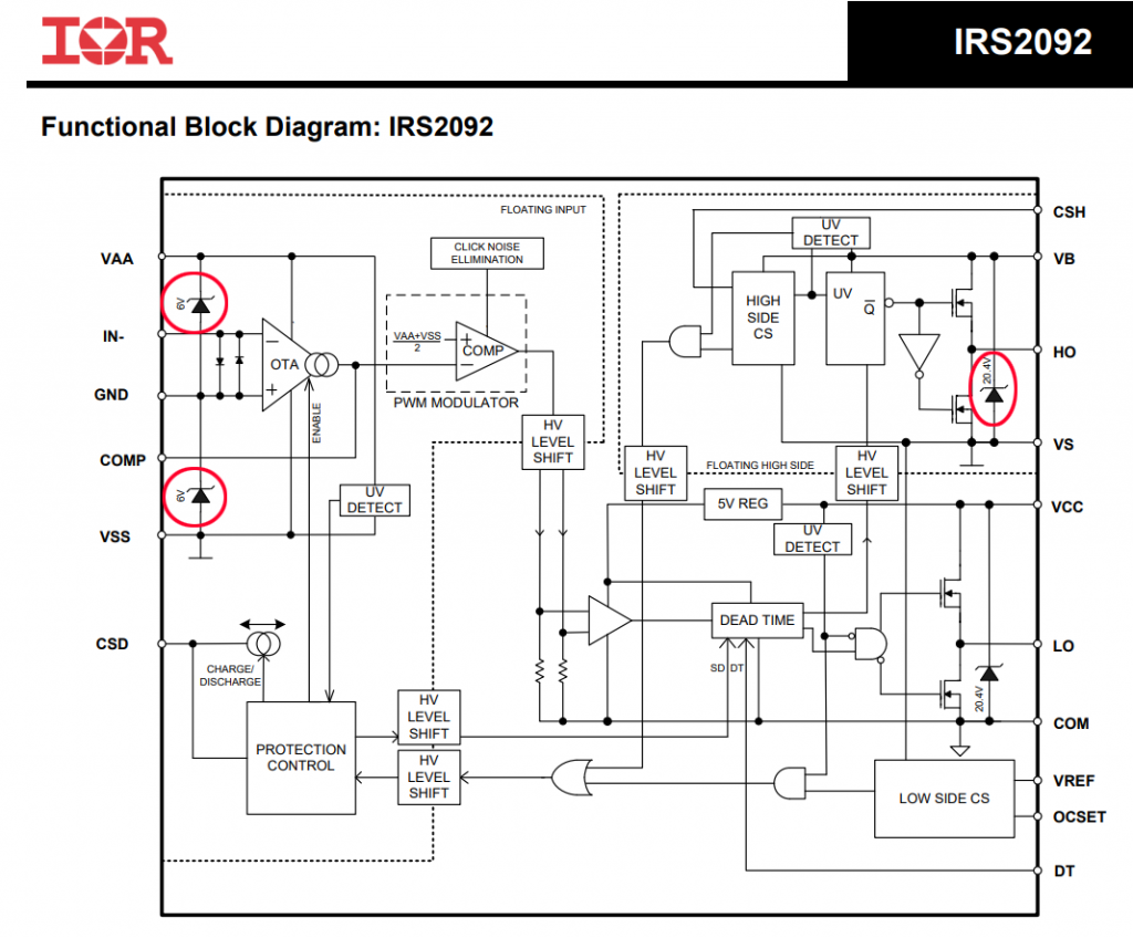

      Chân S nối với -57V, chân G nối với IC có Vss=-25V. Chuyện gì sẽ xảy ra?

        Sửa nhanh hơn chứ bạn, tháo trở cũ ra, thay trở mới vào là xong

          VSS và VAA chỉ là phần nguồn nuôi khối tiền khuếch đại thôi, còn nguồn nuôi khối lái FET low side là VCC (pin 12) có điện áp -45V (được ổn áp từ -57V)
            Nguồn VCC này chắt phải ổn áp từ 0V chứ bác, xem B- là mass 0V như 57V hạ áp về 12V
              Nguyên văn bởi LamVo Xem bài viết
              Đúng vậy bạn ạ, mình sợ mọi người khó hiểu nên nói là ổn áp từ -57V nhưng vô tình lại lại kỹ thuật . Thực tế nó sẽ trên 14V so với B-
