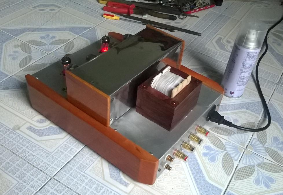

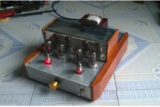

Bạn tự làm cả thân vỏ nữa à....
Mong xin vài lời về cảm nhận giọng ca của em nó để mọi người biết bạn nông dân ơi...
vỏ em tự làm ..
cũng chả khó..
có mỗi miếng nhôm.. bác mà gấp được thì tuyệt cú mèo.. 2 cái hồi gỗ .. nói chung mấy miếng gỗ bạn ra thợ mộc... họ làm cho luôn... đẹp mà rẻ .. chứ mình tự cưa tự cắt thì cũng.. mệt đấy ..

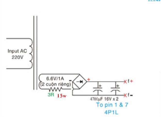

Bóng 4p1L là loại đốt trực tiếp Cho hỏi bạn nung sợi đốt bằng nguồn 1 chiều hay xoay chiều một chiều nắn lọc có cẩn thận không nếu không bí mật cho thông số và sơ đồ của tác phẩm của bạn..... Cám ơn.... À cho hỏi chân đế đèn bạn kiếm ở đâu rổ giá thế nào....

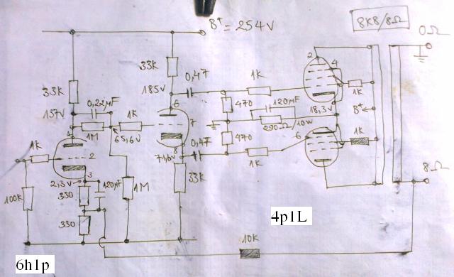

sơ đồ đây... em dùng 6h1p eb..
sau cắm rút 6h2p eb nên có thay đổi chút xíu ..
nói chung là rất đơn giản ..
trở giảm áp ở phần nguồn là 3 ôm / 15w trở lên.. vì nó rất nóng.. Cấp điện đốt tim cho bóng 4p1L phải chơi điện áp 1 chiều bác ạ.. sau khi qua các giá trị như hình thì áp đến chân 4p1L chỉ khoảng 4,3v là cùng.. lắp 2 kênh nó sẽ sụt đi nữa..
tuy nhiên ánh sáng đốt tim đèn 4p1L nó không sáng như các bóng khác..
còn mass chạy hình sao.. vỏ bằng nhôm nên em có mắc nối tiếp 1 trở 10 ôm từ mass mạch ra vỏ máy.. chả ù .. chả sì .. ghé tai sát loa cũng chả thấy gì ..

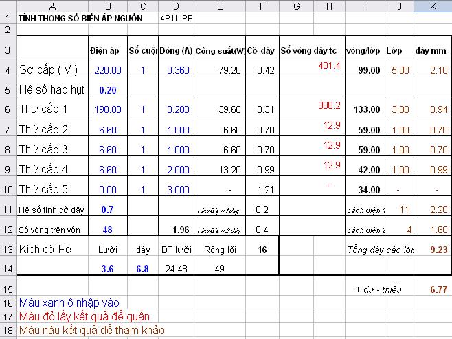

cũng có vấn đề nữa là .. phần thông số biến áp như ở trên.. nếu dùng Fe 36 chợ thì nên quấn hệ số cao hơn .. là 3 vòng/ vol sẽ đỡ nóng.. em quấn 2,2 vòng/ volt thì chạy 2 tiếng sẽ bị nóng nóng.. tay sờ được thoải mái .. nhưng tính em cứ thích phải mát lạnh .. nên khuyến cáo như vậy..
Còn nếu gặp Fe tốt .. thì cứ như bảng đó mà phang thôi..

Nongdanpho quấn cả opt nữa à giỏi quá tôi làm nhiều nhưng toàn đặt chứ chưa quấn bao giờ vì chất âm hay hay không phụ thuộc rất nhiều ở 2 cục này , máy không ù vì có cái hộp ở giữa đó thử đưa cái đèn gần biến thế nguồn hay opt xem nó ù khiếp lắm thiết kế vỏ máy dài thế lại hợp .

EM đưa sơ đồ lên để xem có cao thủ nào vào .. tư vấn thêm xem thế nào .. chứ em cũng tự tìm hiểu thôi ạ..
opt cứ quấn theo sơ đồ.. nói chung nghe vào tai là được .. chứ loa đài nó chưa đâu vào đâu bác ạ..

Cám ơn bạn đã chia sẻ kinh nghiệm....và cho anh em sơ đồ.... Cho hỏi bạn thêm tầng kích bạn dùng 1/2 bóng 6h2p vậy tiếng nghe vẫn cân hả bạn vì mình định dùng tầng kích kiểu như bạn nhưng thấy bên VNVA họ chê nhiều nên chưa lắp. Mong bạn chia sẻ. Cám ơn
Bạn bên vnav chắc có biết topix EL84 đơn gjản của bác mimosalq. Cũng đảo pha thế này.
Còn phân tích thì nhờ các cao thủ thôi, em cũng amater mừ
Bên trên nói đèn 6h2p có 15 K 1 cái thì sao không ráp 1 cái luôn cho cân làm theo kiểu có áp âm để chỉnh thiên áp như trong mạch amp đàn Fender , đèn 4p1 bao nhiêu 1 cái opt nếu bị chạm một số vòng nhẹ thì nhảy lửa trong đèn nặng thì nổ luôn bóng đó hồi xưa đồ Mỹ đến cái opt cho Tvi nhỏ xíu như biến áp 150 ma cuộn sơ cũng quấn phân lớp luôn nên dùng bền .
