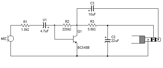

sự tình là t đang có ý định sử dụng con dynamic cho việc thu âm chơi tại nhà.bác nào có cái mạch ghép nối hay nào giúp mình với. tìm hoài ko có...hehe,ko cần treble hay bass j cả cũng tốt

Bạn làm mạch khuyếch đại mic = opamp theo hình này
ngõ out bạn cho vào đường line in của cardsound máy tính là oke con tê tê.
chúc thành công.
các giá trị linh kiện mình thay đổi chút ít . TL071.72 mình thay bằng LM358( vì đang sẵn có .mình lắp thêm một bộ lọc RC sau mạch này để lọc nhiễu tần số thấp
làm như vậy liệu chất lượng có ổn ko nhỉ...hihi..
LM 358 hoặc 4558 đều được,nó là dual opamp nên mình chỉ dùng một nữa con là xong,nữa con còn lại khuyếch đại thêm một cái mic nữa => rủ bạn gái về song ca=
Không cần thêm RC đâu bạn vì nó làm giảm độ lợi của mạch.

bác ktuan89 cho biết là pác dùng con dynamic mic loại nào ko ?

Cho em hỏi em không tìm ra con BC458 thế có thể thay thế nó bằng C1815, hay C828 được không ạ? hay có loại nào khác thông dụng bác tư vấn cho với cái mạch "Dynamic Microphone Preamp" của bác cho ạ? Cảm ơn bác!

Là BC548 nhe bạn chứ ko phải BC458
Bạn dùng BC547 cũng được, dùng C1815 cũng được nhưng hFe nhỏ hơn thì độ nhạy microphone không cao. Nhưng C1815 vẫn dùng được.
Chú ý chân cẳng cho đúng.
Chúc vui
Bác cho em cách nối chân đi em dân ngoại đạo nên có nhiều thứ chưa rành. Với cái mạch trên và linh kiện đầy đủ thì em có thể lắp ok ngay.
Nhưng nếu có một em nào lạ thì em chịu hì hì mong bác giúp đỡ nhiều ạ.
