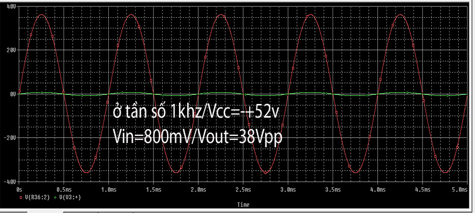

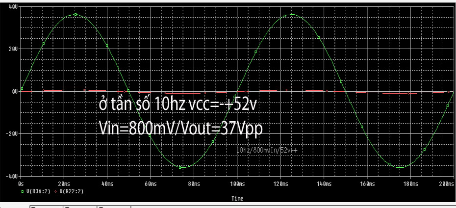

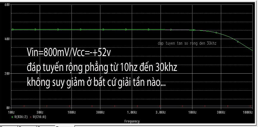

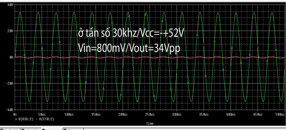

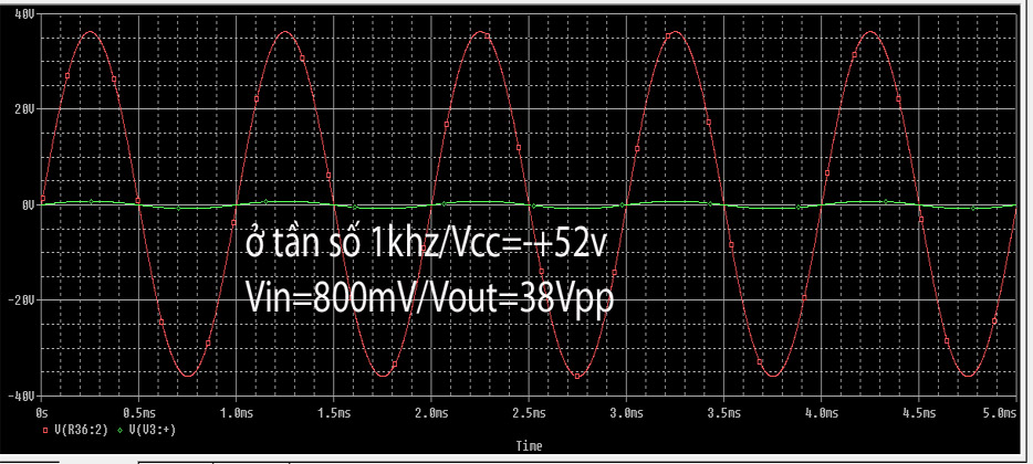

các bạn đừng buồn...học hỏi là vấn đề quan trọng có thể suốt cả đời người nhé! tôi sẽ góp vài ý thế này:
muốn hiểu và chế 1 cái Amp do chính tay mình --->dễ nhưng chất lượng thì cần chiều dày và sâu, nếu muốn thiết kế chế tạo từ đơn giản đến chuyên nghiệp thì phải ít nhất bắt buộc đọc được vài tham số trong lĩnh vực mình tìm hiểu đã: ví dụ như dãi tần , đáp tuyến tần số, vol, mV, uV A, mA, uA, W,mW, uW, méo tần, méo xuyên dẫn, méo do hài..v..v.để có 1 amplyfier hay phải có được đáp tuyến tần số rộng từ 20hz --->20khz và độ méo nhỏ nhất cho phép, do trước đây thiếu nhiều điều kiện và có những khâu như khâu cuối cùng mất khá nhiều thời gian cho rất nhiều phiên bản thử nghiệm sau khi thiết kế, mới có sản phẩm thật sự chinh phục người nghe, như vậy đòi hỏi trình độ cũng như kinh nghiệm của người TK...mất nhiều thời gian quá, thôi bây giờ tôi post vài cái biểu đồ do tôi TK để các bạn tham khảo trước đã nhé...nếu ai thấy được cái hay trong các biểu đồ này thì hãy tham gia phân tích và bình luận nhé, còn các Fan còn lại chú ý theo dõi, để làm được điều này phải có khả năng thẩm âm và phân tích mạch đấy các bạn.Last edited by donkisoft; 23-03-2014, 23:21.
