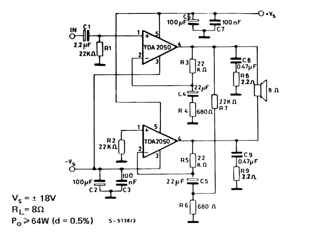

Em đã làm xong mạch tda2050 và bây giờ em muốn làm mạch tda2050 theo kiểu BTL ( nhằm để tăng công suất ) nhưng em tìm hoài không thấy tài liệu đâu cả. Anh chị nào có sơ đồ hay là biết về mạch này chia sẽ em với. Em cảm ơn mọi người.
Xin giúp đỡ về tda2050
Đây, bạn lắp theo sơ đồ này, lắp ngon nhớ thank nha!Nguyên văn bởi quocbao36 Xem bài viếtEm đã làm xong mạch tda2050 và bây giờ em muốn làm mạch tda2050 theo kiểu BTL ( nhằm để tăng công suất ) nhưng em tìm hoài không thấy tài liệu đâu cả. Anh chị nào có sơ đồ hay là biết về mạch này chia sẽ em với. Em cảm ơn mọi người.

Em cảm ơn anh, nhân tiện anh cho em hỏi:
- Nếu mạch yêu cầu loa 8 ohm hoặc 4 ohm mà em cho tải loa 6 ohm thì công suất sẽ như thế nào ạh??
- Em lắp mạch tda2050 sử dụng nguồn +/- 22v mà em sử dụng nguồn tới +/- 28v thì công suất đầu ra sẽ như thế nào ạh??
Hôm bữa em có lắp mạch tda2050 yêu cầu sử dụng nguồn +/- 22v mà em sử dụng nguồn tới +/- 28v, em đã tải với loa 6 ohm ( trong tài liệu ghi 8 ohm được 32w , 4 ohm được 50w mà sao em lắp loa 6 ohm thì công suất không được như vậy, đáng lẽ trở kháng nhỏ thì công suất phải lớn hơn chứ ạh ), Khi ic hoạt động thì em thấy ic phát không đủ công suất, Có phải là em sử dụng nguồn vượt mức cho phép không anh?? Hay là em cho tải loa không đúng trở kháng??? Anh làm ơn giải thích dùm em chổ này với.
Đúng là khi tăng áp hoặc giảm trở kháng tải thì CS ra tải sẽ tăng, điều này có thể làm cho IC bị quá tải nhiệt, một số IC có chức năng bảo vệ nhiệt, khi To tăng tới hạn bảo vệ sẽ chiết giảm CS ra bằng cách giảm hệ số KĐ, hoặc giảm thiên áp ra -> méo, hoặc 1 số khác thì mute hoặc standby (tắt chờ) luôn.Nguyên văn bởi quocbao36 Xem bài viếtEm cảm ơn anh, nhân tiện anh cho em hỏi:
