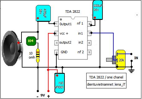

Đọc hết từ trên xuống dưới topix này có lời khuyên bạn chủ thớt nhé :
Tư vấn của bạn Hoangnam555 là tốt nhất cho người mới biết làm vì những lí do sau
*TDA2822 giá rất rẽ so với chất lượng nó có (vài ngàn vnd)
*Chạy được stereo 2 kênh âm thanh rất khá so với kích thước ôc tiêu ( 8 chân vỏ nhựa bé xíu)
* pin cung cấp từ 6V đến 9V không méo tiếng do được tích hợp sẵn
* linh kiện chỉ vài cái trở vài cái tụ là xong , nó được ứng dụng trong rất nhiều cassette giá rẻ nghe tốt
cũng chẵng cần làm mạch in lấy 1 miếng bìa cắm vào hàn vài mối nối là hát ngay , sơ đồ lắp phức tạp bạn chưa có khả năng ,lắp đơn giản kiểu Class A bạn làm sao tìm ra cái biến áp suất phù hợp? hơn nữa Class A hiệu suất ra rất thấp
thân
Bạn làm khó mình rùi
bắt tự vẽ up lên luôn giúp bạn vậy
Mình vẽ theo y/c của bạn , kiểu thực hành dễ hàn nối dây theo kiễu "poin to pont" hàn thế dễ cho người mới
cách vẽ này Pro thì không ưa nhưng newbie thì thích hehe
Bạn theo đó mà làm chơi tốn rất it $ sau này từ từ làm cái phúc tạp hơn , muốn Stereo thì đấu các chân còn lại tham chiếu nhé .
Click vào xem hình to

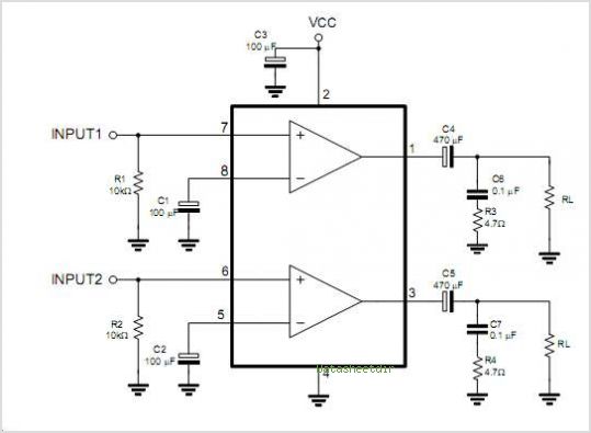

sơ đồ gốc:
Bạn làm chơi đi chổ nào chưa hiểu cứ hỏi , khi lắp cẫn thận cực tính + - tụ và nguồn pin ngược là hỏng IC đó .
* IC đọc chân số 1 dưới nhìn lên theo chiều kim đồng hồ thông thường chân 1 có đánh dấu một chấm tròn bên trên
*tụ 104 r 10 omh là mạch zobel chống tự kích do dao động
* tụ 100mf 1 cái ngay nguồn là lọc nguồn , tụ chân 8 tụ thoát mạch hồi tiếp (negative feed back)
* volume có thể dùng từ 10 k tới 50k chạy tuốt hàn đúng theo hình hàn ngược sẽ bị min thành max . mở nhỏ kêu to
* có thể thay đỗi hệ số khuyếch đại (gain) bằng cách thêm R vài tram omh NfB ngay chân 8 , tuy nhiên bạn nên làm đúng sơ đồ trước cho biết .
vào là chổ....IN ra là cái ...LOA , cấp nguồn là VCC + -Last edited by lenamit; 01-12-2012, 14:37.
