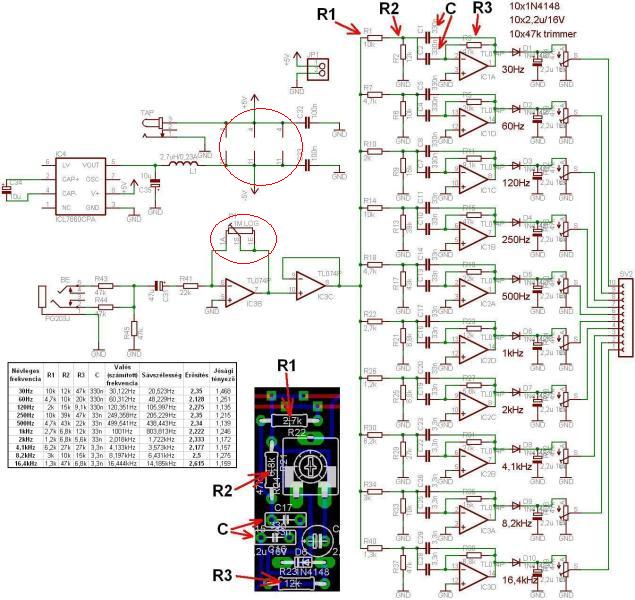

em cám ơn bác nhiều. Nhưng bác ơi cái chỗ Bác nói là tụ thật sự là em ko hiểu là loại tụ zì vì thấy Bác đánh dấu ba đầu là số 4, 3 đầu là số 11như zậy thì mình mắc tụ như thế nào và loại tụ zì? và hai điểm em đánh dấu là zì, và cách mắc như thế nào(Bác có thể nói em chậm hiểuNguyên văn bởi vietquan Xem bài viếtđó là tụ điện & cái TMlog là biến trở bn ak còn thêm hiệu ứng thì bn dùng vxl nhé
) nhưng tính em hok hiểu chổ nào là hỏi tới cùng, mong bác giúp đỡ.

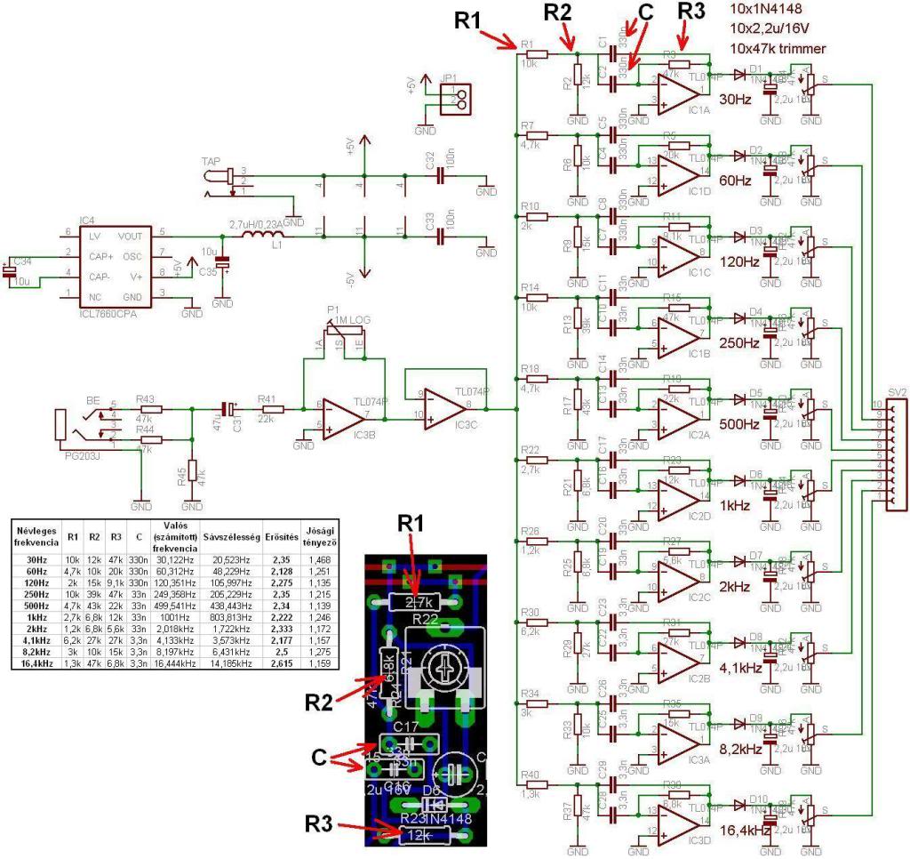

To pác Vietquan !
em xem trên diễn đàn thấy pác đã hoàn thiện được vụ led nháy theo nhạc này rùi ! mong pác chỉ giúp tụi em về cách tính giá trị của các R1, R2, R3, và C sao cho được các bộ lọc chất lượng caochỉ có tâm hồn là nơi duy nhất: có thể biến thiên đường thành địa ngục và ngược lại có thể biến địa ngục hóa thiên đường
Everything should be made as simple as possible, but not simpler
to pác vietquan pác làm ơn chỉ giùm em xem trong sơ đồ này giá trị R1,R2, R3 và C1, C2 tính toán như thế nào để có được bộ lọc chất lượng cao. em làm theo của pác trong sơ đồ nhưng mà vấn đề của em là chỉ được một vài tần số đầu thì có sự lựa chọn tốt còn các tần số cao từ 1 K đến 16 K thì nó không đúng. các bộ lọc ở các tần số ấy có sự chồng chéo lên nhau nhiêu lắm . ví dụ ở bộ lọc 1k thì lọc được ở cả tần số 6,5 k nữa...
mong pác chỉ giúp em cách chỉnh sửa hoặc pác có sơ đồ khác chỉ giùm em.

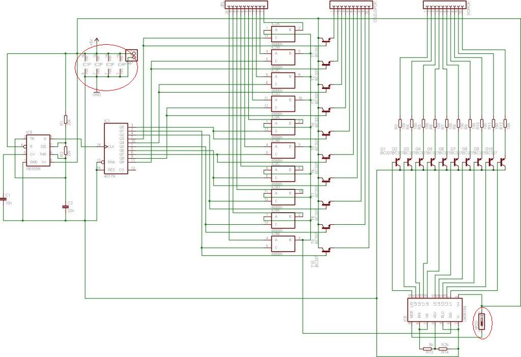

Tôi cũng làm một cái xong phần mạch lưu đỉnh rồi nhưng ngại hoàn thiện quá . Tôi là mỗi cậy một tần số . Tần số thay đổi bằng tụ . Ví dụ mình muốn cây này tần số 1Khz thì lắp tụ xx . Cây kia tần số 100hz thì lắp tụ yy . Kết hợp các cậy theo thứ tự thì được một bộ Spectrum . Nếu nghèo nghèo vốn thì chỉ chơi hai cây không lắp tụ gì để được toàn dải .Attached FilesChuyên làm các mạch điện tử bí hiểm và kỳ quặc .

Nguyên văn bởi daohuytien Xem bài viếtto pác vietquan pác làm ơn chỉ giùm em xem trong sơ đồ này giá trị R1,R2, R3 và C1, C2 tính toán như thế nào để có được bộ lọc chất lượng cao. em làm theo của pác trong sơ đồ nhưng mà vấn đề của em là chỉ được một vài tần số đầu thì có sự lựa chọn tốt còn các tần số cao từ 1 K đến 16 K thì nó không đúng. các bộ lọc ở các tần số ấy có sự chồng chéo lên nhau nhiêu lắm . ví dụ ở bộ lọc 1k thì lọc được ở cả tần số 6,5 k nữa...
[ATTACH=CONFIG]44870[/ATTACH]

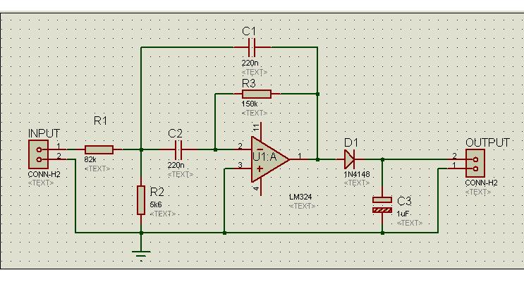

công thức nè, nhưng làm = số không đc 9 xác lém, với lại mạch này e đã từng làm: f=0.636x10^-6/C Hz (C là điện dung của tụ, đơn vị Fara)
lúc trc e chọn R1 = R2 = 120K, R3 = 960K ~ 1M! còn C1 = C2 = công thức trên, r` suy ra! do dân trung cấp chỉ bik có nhiu đó, có j` sai sót mong các bác bỏ wa cho e!Last edited by nguyenhatung; 17-05-2012, 20:05.

thôi mà pác vietquan em thấy trên sơ đồ đó cũng có những chỗ đấu dây như thế thì chưa ổn lắm, lên em cũng tìm hiểu ra được và chỉnh sửa 1 tí là ngon rùi, pác search được tài liệu up lên cho anh em tham khảo thế là quý rồi, cảm ơn pác nhé ! một số thông tin thêm về cái này ( MFB ) bộ lọc thông đa hồi tiếp này có ở trong web mời anh em tham khảo để hiểu thêm nữa :Multiple Feedback Bandpass Filter
mời anh em tham khảo !chỉ có tâm hồn là nơi duy nhất: có thể biến thiên đường thành địa ngục và ngược lại có thể biến địa ngục hóa thiên đường
cái này của anh em có vẻ chất lượng không tốt cho lắm bởi nó còn có tham số nữa là phẩm chất Q của mạch. mình nghĩ để tìm hiểu sâu về cái này còn phải biết về quãng tám ( là 1 quãng tám , 1/2 quãng tám hay 1/3 quãng tám nữa), phẩm chất chọn lọc của mạch Q, băng thông.Nguyên văn bởi nguyenhatung Xem bài viếtcông thức nè, nhưng làm = số không đc 9 xác lém, với lại mạch này e đã từng làm: f=0.636x10^-6/C Hz (C là điện dung của tụ, đơn vị Fara)
lúc trc e chọn R1 = R2 = 120K, R3 = 960K ~ 1M! còn C1 = C2 = công thức trên, r` suy ra! do dân trung cấp chỉ bik có nhiu đó, có j` sai sót mong các bác bỏ wa cho e!chỉ có tâm hồn là nơi duy nhất: có thể biến thiên đường thành địa ngục và ngược lại có thể biến địa ngục hóa thiên đường
