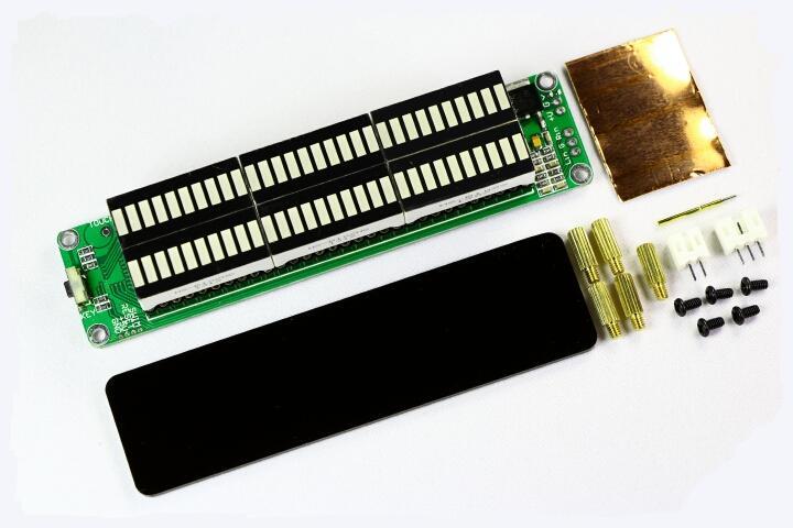

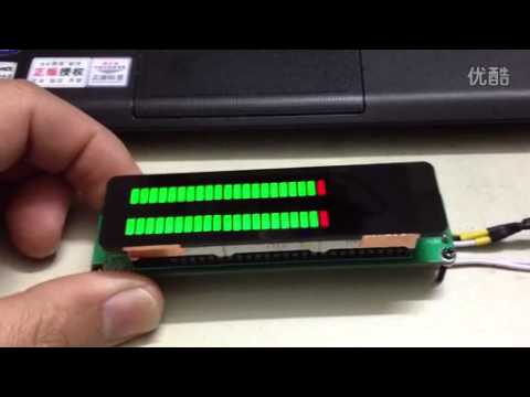

gì mà khựa này khựa nọ ...Nguyên văn bởi thuaimi Xem bài viếtCái này thì bác nói đúng. Dù là Khựa nó làm, vốn đã nổi tiếng về rẻ rồi. Nhưng nó chuyên nghiệp chỉ nghiên cứu và làm loại hàng này nên DIY cũng khó lòng mà theo được. Nhưng các bác newbie chưa có điều kiện thì tự lắp ráp được (với mấy IC đơn giản ban đầu) cũng đã cảm thấy phấn khích lắm rồi. Và cái thành công ban đầu đó cũng là động lực nho nhỏ để các bác ấy tiếp tục tiến xa hơn nữa trong nghề nghiệp. Còn khi đã đi vào sản xuất (chẳng hạn tích hợp cái barmeter này vào sản phẩm nào đó của ta), thì cứ đâu NGON, BỔ, Rẻ là ta xài thôi. Cỡ 30 LED, thâm chí 40 LED; 101 LED/channel v.v... gọi qua bên KHựa là có ngay thôi..
Không muốn "quảng cáo" giúp Khựa nhưng cũng mời các bác ngó qua đây xem nó làm thế nào:
Meters,Bargraph Meter,Bar graph Meters,Light-strip Indicators.The professional manufacturer.
Module 30 led x2 trên là dùng 1 con vi xử lý STM8S; đẹp, rẻ, sẵn đó thì cứ chơi thui, DIY loại này oải

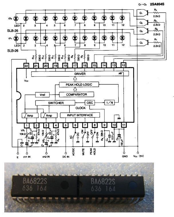

Thêm 1 mạch nháy led theo nhạc gồm 12 LED x2, có chức năng lưu đỉnh mà ta có thẻ DIY dễ dàng

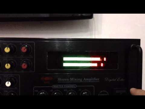

Cái này thì bác nói đúng. Dù là Khựa nó làm, vốn đã nổi tiếng về rẻ rồi. Nhưng nó chuyên nghiệp chỉ nghiên cứu và làm loại hàng này nên DIY cũng khó lòng mà theo được. Nhưng các bác newbie chưa có điều kiện thì tự lắp ráp được (với mấy IC đơn giản ban đầu) cũng đã cảm thấy phấn khích lắm rồi. Và cái thành công ban đầu đó cũng là động lực nho nhỏ để các bác ấy tiếp tục tiến xa hơn nữa trong nghề nghiệp. Còn khi đã đi vào sản xuất (chẳng hạn tích hợp cái barmeter này vào sản phẩm nào đó của ta), thì cứ đâu NGON, BỔ, Rẻ là ta xài thôi. Cỡ 30 LED, thâm chí 40 LED; 101 LED/channel v.v... gọi qua bên KHựa là có ngay thôi..Nguyên văn bởi hai_audio Xem bài viếtCái 30 led x2 này nó xài chip dán hình vuông, chân bố trí xung quanh 4 cạnh luôn, theo mình thì giá em nó hoàn thiện (thành phẩm như clip video) rẻ so với bỏ công DIY
Mình đang thiết kế gắn module 30 led x2 này trên Ampli Karaoke (đang ráp), khi nào xong sẽ post ảnh, clip video cho các bác xem
Cái hay em nó nữa là SET được nhiều effect đèn và SET bằng 1 điểm cảm ứng (do ta bố trí trên mặt đèn, ko phải nút nhấn)

ThanksCái 30 led x2 này nó xài chip dán hình vuông, chân bố trí xung quanh 4 cạnh luôn, theo mình thì giá em nó hoàn thiện (thành phẩm như clip video) rẻ so với bỏ công DIYNguyên văn bởi thuaimi Xem bài viếtKhông rõ có phải bác ấy định quảng cáo không, hoặc bác ấy mua sẵn về rồi chạy để nhìn cho mãn nhãn. Nói chung cái này thì Tàu Khựa đã làm sẵn các kiểu module BarMeter này rồi. Giá thành khoảng 80-100 tệ/c (30 LED/channel). Nếu không muốn làm thì mua vậy thôi bác ah,

Không rõ có phải bác ấy định quảng cáo không, hoặc bác ấy mua sẵn về rồi chạy để nhìn cho mãn nhãn. Nói chung cái này thì Tàu Khựa đã làm sẵn các kiểu module BarMeter này rồi. Giá thành khoảng 80-100 tệ/c (30 LED/channel). Nếu không muốn làm thì mua vậy thôi bác ah,Nguyên văn bởi tepriu Xem bài viếtCái này là quảng cáo bán hàng hay là ...?
Nếu là quảng cáo thì cho phải thêm thông tin.
Nếu không là quảng cáo thì bác nên share thêm thông tin để thực hiện.
Thanks
