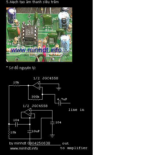

chao cac anh cac anh co the gui len cho so do chan cua ic FM4558 duoc khong a em cam on
cac anh
Câu hỏi đã được trả lời xong
