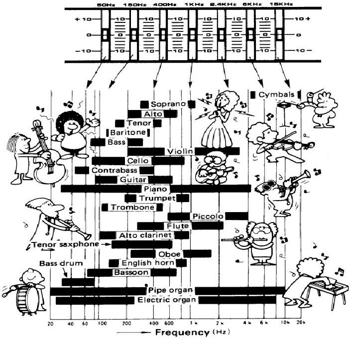

Công suất âm thanh chỉ là một yếu tố nhỏ trong việc thưởng thức âm thanh . Điểm cực kỳ quan trọng là dải tần âm sắc của các núm điều chỉnh . Hình ảnh bên dưới cho bạn biết dải thông tần số của các nhạc cụ .
Mỗi thể loại âm nhạc chỉ sử dụng một số nhạc cụ nhất định . Bạn thấy không ai mang piano hay đàn organ đi đám nhạc hiếu . Cũng không ai mang trống cơm đi biểu diễn nhạc đám cưới .
Âm nhạc ở Anh , ở Pháp khác xa với loại nhạc của Mỹ , khác với nhạc của Hàn . Cho nên các máy âm thanh xuất xứ ở các quốc gia đó cũng mang đậm bản chất âm nhạc của quốc gia đó .
Nếu bạn mang một đoi loa Tanoy ( xuất xứ từ Anh ) để nghe loại nhạc MagaMix ( nhạc Mỹ ) thì chẳng mấy chốc côn loa phòi ra ngoài . Còn các loại máy nghe nhạc của Hàn , của China thì "chất" âm thanh cũng lục khục , lặc khặc như bản chất dân nước họ mà thôi

Dải thông tần số , tỷ lệ nhiễu , méo biên độ , công suất ... không phải là các yếu tố quyết định tâm lý nghe nhạc của thính giả .
Nếu bạn thiết kế một mạch âm sắc cho Micro quá rộng như núm Bass ở 20Hz và nút tress ở 15 Khz để hát karaoke thì khách hàng sẽ .... vứt vào sọt rác ?? Vì sao .
Giọng nói của con người chỉ giới hạn từ khoảng 100Hz tới 6Khz , nên giá trị các nút âm sắc sẽ không có tác dụng đến giọng hát .
Ampli để nghe nhạc roc-rap nên để nút tress ở 8 Khz . Vì các nhạc cụ của bộ gõ như Ride cymbal hay Hi-hat ở xung quanh tần số này . Khi thính giả vặn tăng nút tress thì tiếng nhạc nghe tanh tách lên . Hoặc núm vặn Bass nên đặt ở tần số 200>250 Hz vì tần số của Bass-Drum cũng ở tần số này .
Nhưng với tần số âm sắc đặt như vậy khi xem phim thì không hợp , vì tiếng cánh quạt của máy bay trực thăng , tiếng gót giày chạy uỳnh uỵch trên sàn tàu sân bay chỉ ở 10 > 15Hz . Hoặc tiếng đầu đạn rít vèo vèo qua đầu với tần số lên tới hơn 15 Khz .
Để đánh giá ampli , bạn cần biết sử dụng một nhạc cụ . Nếu không bạn phải nắm vững các âm sắc của từng nhạc cụ . Tiếp theo bạn phải hiểu được quy tắc về không gian trong biểu diễn . Những người nghe nhạc quen , người ta dễ dàng phát hiện có bao nhiêu nhạc cụ , bao nhiêu nghệ sĩ đang biểu diễn một bài hát ( dĩ nhiền dàn nhạc thính phòng thì không biết được có bao nhiêu người ) . Thậm chí người ta biết được vị trí của từng nhạc công khi biểu diễn bài hát đó .
