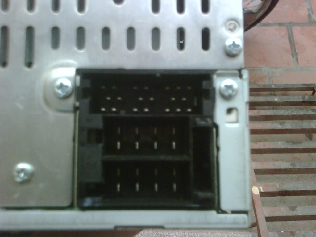

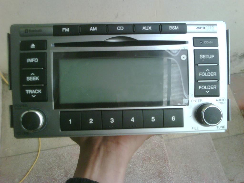

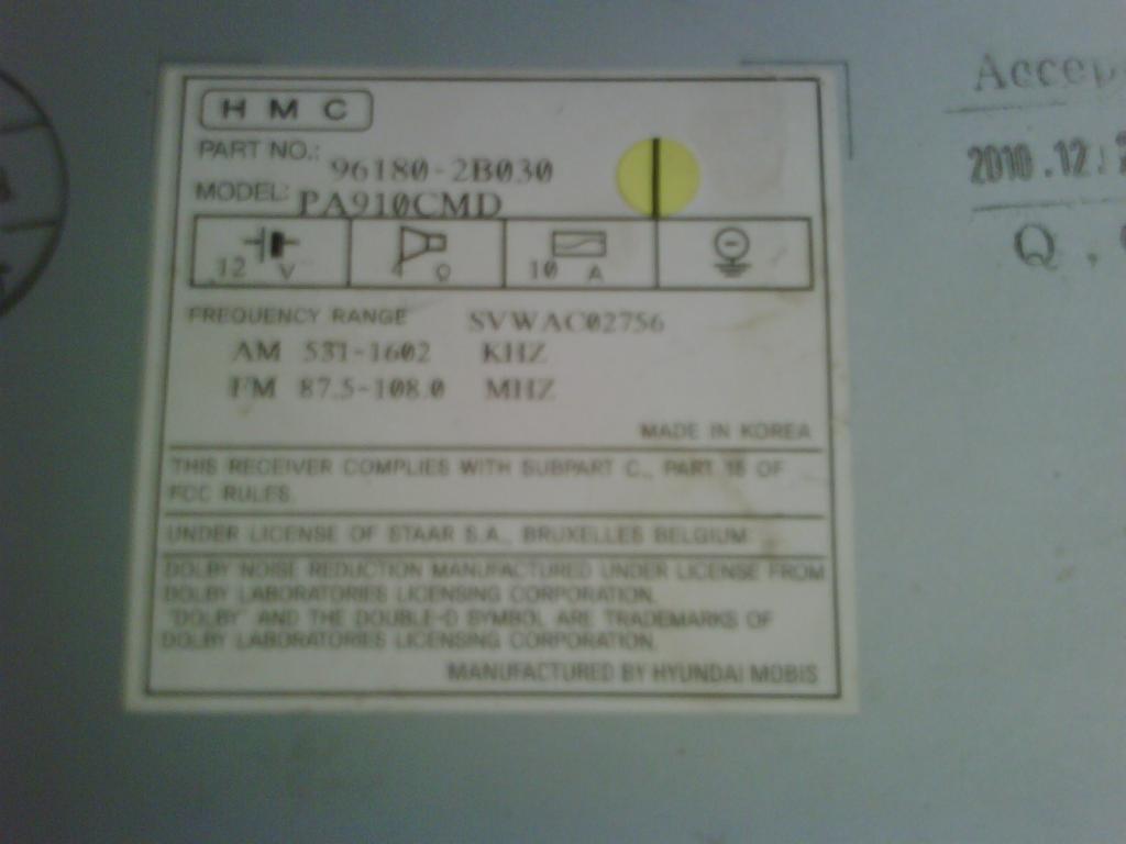

ông anh đang đưa bộ dàn âm thanh trên ô tô nhờ đấu giúp mà làm ko xong.hic.mong các bác giúp.em dùng tạm nguồn aquy xe máy .em đã xác định đc 2 chân nguồn là 2 chân ở góc bên tay phải.nhưng ko biết còn phải kích chân nào nữa ko mà ko thấy lên nguồn các bác à.nhờ các bác chỉ giúp
cấp nguồn cho bộ âm thanh trên Oto nhờ anh em giúp
các chân in out mình đều xác định đc rồi.kể cả nguồn cái chính là mình dùng aquy xe máy cấp nguồn cho nó mà nó ko lên điện.ko biết nguồn có cần đến chân thứ 3 để kick koNguyên văn bởi ngluc33 Xem bài viếtkhông kho lắm đâu. Ban ko biết sơ đồ vậy bạn nên tháo vỏ của nó ra rồi rò dây hoặc up ảnh main đó lên ace tim giúp cho. 2 dây nguồn. ~ 4 in, 4 - 8uot, các chân khác ko cần thiếtSửa biến tần, Servo, Máy hàn , Máy tính công nghiệp, Nguồn xung 0978666571

Bạn phải cấp nguồn 12V vào chân VCC và AGC nó mới chạyNguyên văn bởi phamtinh.dt Xem bài viếtcác chân in out mình đều xác định đc rồi.kể cả nguồn cái chính là mình dùng aquy xe máy cấp nguồn cho nó mà nó ko lên điện.ko biết nguồn có cần đến chân thứ 3 để kick ko

Thông thường nó có hai nguồn cung cấp . Nguồn Vcc/GND đấu thẳng vào +- của Ăc-quy. Còn một dây nữa là Acc ( không phải là AGC ) nối với ổ khóa điện của xe . Khi bật khóa điện , có 12V cấp cho đường Acc thì đài mới hoạt động . Khi người lái xe khởi động máy ( Vặn chìa khóa thêm một góc ) thì đường Acc cũng tạm thời bị tắt để tránh bị hỏng đài khi Ô-tô đề khởi động máy .Nguyên văn bởi viettien123 Xem bài viếtBạn phải cấp nguồn 12V vào chân VCC và AGC nó mới chạy

Bạn nên cố tìm manual của nó để biết các chân nối dây . Nếu không thì phải mở máy ra để phân tích các đường mạch . Đường VCC cấp cho công suất ( công suất có chế độ Stanby ) Đường Acc cấp cho nguồn ổn áp 5V cấp cho VXL / Radio / CD .Chuyên làm các mạch điện tử bí hiểm và kỳ quặc .

đúng rồi nó cần thêm 1 chân mở nguồn nữa. nếu bạn ko tìm đc chân đó bạn mở vỏ nó ra dò 2 chân nguồn chính mà bạn đã xác định được để tìm ra chân kích như bạn nói (Có thể qua rờ le hay tran công suất)Nguyên văn bởi phamtinh.dt Xem bài viếtcác chân in out mình đều xác định đc rồi.kể cả nguồn cái chính là mình dùng aquy xe máy cấp nguồn cho nó mà nó ko lên điện.ko biết nguồn có cần đến chân thứ 3 để kick ko
còn 1 vấn đề nữa nhờ các bác giúp nốt.máy thì chạy ngon rồi nhưng không có đèn nền sáng của các nút bấm ko biết phải kích cái gì nữa.em đoán trong phần nguồn thôi gồm các chân :

thường là hỏng đèn nền chứ không có chân nào có tác dụng như vậyNguyên văn bởi phamtinh.dt Xem bài viếtcòn 1 vấn đề nữa nhờ các bác giúp nốt.máy thì chạy ngon rồi nhưng không có đèn nền sáng của các nút bấm ko biết phải kích cái gì nữa.em đoán trong phần nguồn thôi gồm các chân :

hic.lần này bác nhầm rồi.cái này gồm 2 dây nguồn.1 dâyveeff acc.còn 1 dây khi bật khóa đèn pha dây này sẽ báo về sáng đèn nền các nút bấm.nhưng em ko đc xem nên ko biết là chân nàoNguyên văn bởi viettien123 Xem bài viếtthường là hỏng đèn nền chứ không có chân nào có tác dụng như vậySửa biến tần, Servo, Máy hàn , Máy tính công nghiệp, Nguồn xung 0978666571

Trong cái gọi là " đài" lắp trên xe hơi, các chân có công dụng như sau:
Bat/Acc : Nối thẳng ra acquy ( nguồn thường trực để nuôi các mạch nhớ volume, nhớ các đài FM đã dò)
Vcc: nối điện nguồn qua ổ khóa để có thể tắt được hay tắt tạm thời như bác Vân nói
ILL+/ILL-: đèn nền để sử dụng ban đêm , ăn theo đèn pha
Aut: cấp nguồn ra mo tơ để điểu khiển antenna thu radio ( tùy xe có mo tơ hay không)
RL,RR,FL, FR, : các chân ra loaChán ko buồn ký.
