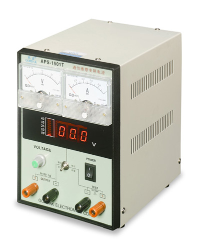

Ai giúp em với,bộ cấp nguồn điện thoại có sạc cho ac quy được không
Bộ cấp nguồn điện thoại có sạc cho ac quy được không
thank bạn,bộ mình đang dùng biến áp AC 220v-1A mình thay biến áp khác 4A được khôngNguyên văn bởi T.L.M Xem bài viếtĐược, nhưng bộ nguồn này không có nút chỉnh dòng nên phải theo dõi và chỉnh liên tục. Hoặc mắc thêm 1 trở hạn dòng.
Bộ nguồn này dùng 1 con sò nhớ không nhầm là 3055 thì phải , cái này dùng chỉnh áp ra thấp sụt áp trên nó nhiều sẽ rất nóng. Nếu muốn thay ba 4 a để chạy dòng lớn thì phải lắp thêm sò và mod lại cái đồng hồ dòng cho chịu được dòng tương ứngNguyên văn bởi mrhytv1 Xem bài viết
