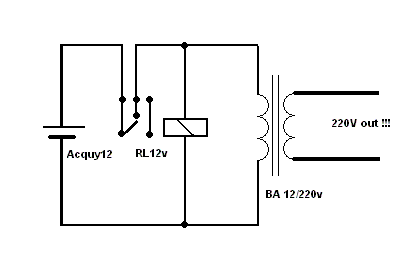

chào các bạn mình là người mới vào nghề,hôm rồi về quê thấy người ta dùng acquy để chích cá ,mình thấy cũng hay hay ,mình cũng muốn tìm hiểu về nó một chút , anh em nào biết chỉ em với .Xin hướng dẫn kỹ một chút xin cám ơn.

Nó là một dạng nâng điện áp " rung " từ 12V của bình ắc quy lên cỡ 300V - 350V xoay chiều .Nguyên văn bởi lhphuongchào các bạn mình là người mới vào nghề,hôm rồi về quê thấy người ta dùng acquy để chích cá ,mình thấy cũng hay hay ,mình cũng muốn tìm hiểu về nó một chút , anh em nào biết chỉ em với .Xin hướng dẫn kỹ một chút xin cám ơn.
Hai điện cực của nó là 2 cái lưới ( dạng như cái thìa - bằng sắt ) . Khi bấm thì trong khoảng xung quanh ( khoảng 1 mét đến 1,5m ) có điện làm cá bị " giật " , khi cá đơ ra thì tiện thể lấy cái vợt đó hớt luôn cho vào giỏ ( rồi về ăn hay bán là tùy " .

Nó là cái máy kích cao áp, từ 12Vdc ---> HV (không rõ bao nhiêu). Phần công suất dùng 4 con sò 3055. Phần dao động mắc kiểu dao động nghẹt. Nếu mình làm mình sẽ dùng dao động bằng timer 555.Nguyên văn bởi lhphuongchào các bạn mình là người mới vào nghề,hôm rồi về quê thấy người ta dùng acquy để chích cá ,mình thấy cũng hay hay ,mình cũng muốn tìm hiểu về nó một chút , anh em nào biết chỉ em với .Xin hướng dẫn kỹ một chút xin cám ơn.

Nó chỉ là một mạch băm điện áp 1 chiều của acquy rồi đưa vào biến áp lấy ra mức điện áp cao hơn

1) Đề nghị bạn gõ tiếng việt cho dễ đọcNguyên văn bởi huongTha cu noi cho em no biet khong nen sai vi pham phap luat chu cu long vong roi dua hinh "so do khoi trong IC" thi toi em no qua.
2) Sơ đồ của bác Vân Post lên là tương đối đầy đủ và chính xác .
Nếu bạn vẫn chưa hình dung ra nó chạy như thế nào , tôi có thể mách bạn thêm một nước thế này .
Bạn mua một cái còi xe máy sau đó đấu nối tiếp vào cuộn 12V của biến áp .
Điện áp lấy ra ở 2 đầu cuộn 220V .
Nối bình ắc Quy 12V vào và đảm bảo " Rung ra điện "
--- Chỉ có một điều : Nhớ bịt tai vào , vì nó kêu hơi điếc tai.
