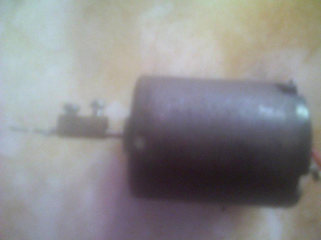

Cái đầu kẹp nếu không nhầm thì là cái đầu kẹp khoan của thợ kim hoàn mua 30k 1 cái nhưng vấn đề là nó rất dài và làm sao để bỏ vào cái motor được, mình đã mất 35k mua 1 cái đầu kẹp 3 chấu và 30k mua cái đầu kẹp này và 30k đem ra tiệm để họ gắn đầu kẹp 3 chấu vào, 20k mua cái motor 12V nhưng vẫn chưa đâu ra đâu, hix nếu bác chủ thớt biết cách nào thì chỉ anh em với, motor của mình hơi bị rơ 1 chút có sài để làm khoan được không? Hay là mình call luôn cho bạn để hướng dẫn mình nhé. Làm mạch thì mình còn biết chứ đụng mấy đồ gia công tay này mình chưa có kĩ thuật nên hỏng hóc thường xuyên hix hix
cái này là mua luôn cái khoan với cái đầu kẹp (họ bán cả bộ, có động cơ gắn sẵn cái kẹp mũi khoan). giá là 55K/cái. không thì có thể mua luôn cả bộ khoan giá 180K/bộ (loại này họ làm sẵn hết, có hộp nhựa để đựng, có cả mũi khoan. có thêm mấy cái đầu nhám để chà cho bóng, chỉ cần cắm điện, bấm nút là khoan)Nguyên văn bởi jimmyli Xem bài viếtCái đầu kẹp nếu không nhầm thì là cái đầu kẹp khoan của thợ kim hoàn mua 30k 1 cái nhưng vấn đề là nó rất dài và làm sao để bỏ vào cái motor được, mình đã mất 35k mua 1 cái đầu kẹp 3 chấu và 30k mua cái đầu kẹp này và 30k đem ra tiệm để họ gắn đầu kẹp 3 chấu vào, 20k mua cái motor 12V nhưng vẫn chưa đâu ra đâu, hix nếu bác chủ thớt biết cách nào thì chỉ anh em với, motor của mình hơi bị rơ 1 chút có sài để làm khoan được không? Hay là mình call luôn cho bạn để hướng dẫn mình nhé. Làm mạch thì mình còn biết chứ đụng mấy đồ gia công tay này mình chưa có kĩ thuật nên hỏng hóc thường xuyên hix hix

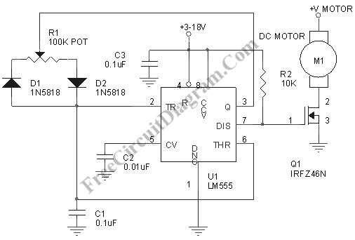

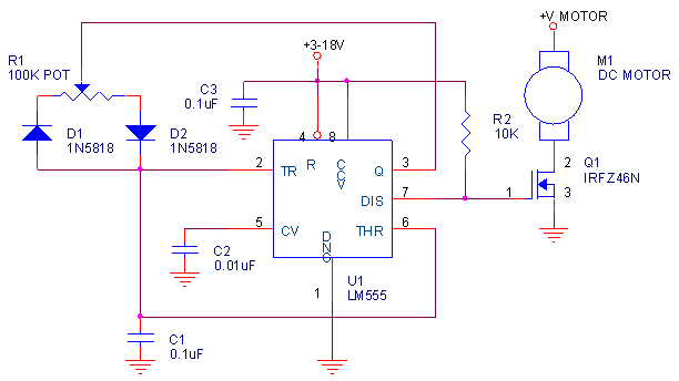

của bạn đâyNguyên văn bởi tungpq Xem bài viếtBác thanchiendau ơi Bác làm ơn post hộ sơ đồ nguyên lý của mạch điều khiển cái khoan giúp với. Nhìn mạch in như vậy mình ko biết làm như thế nào. Mình là lính mới mà. Cám ơn bác nhiều

Cám ơn bác. Bác cho hỏi con Diod 5818 thay bang con 1n4007 được ko ạNguyên văn bởi sang_dientu Xem bài viếtcủa bạn đây
[ATTACH=CONFIG]40417[/ATTACH]
[ATTACH=CONFIG]40418[/ATTACH]
thay bằng 4148 đc hết.Nguyên văn bởi tungpq Xem bài viếtCám ơn bác. Bác cho hỏi con Diod 5818 thay bang con 1n4007 được ko ạĐT: 0972 20 58 68
