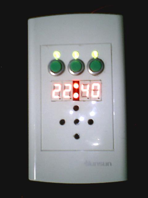

    chào các bạn.
    qua 1 thời gian miệt mài nguyên cứu và thiết kế cuối cùng cũng đã thành phẩm 1 thiết bị hẹn giờ đa năng đơn giản dùng chip PIC16F886
    đây là hình của em nó.
    mình xin chia sẻ cùng anh chị em.

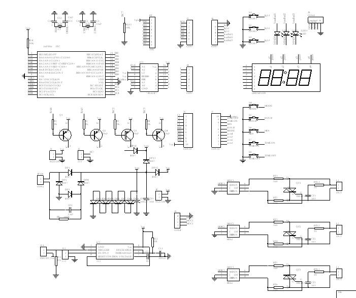

    đây là sơ đồ nguyên lý sch

    đại ca dùng 555 để làm gì vậy,sao ko phát triển lên kết hợp với thời gian thực đi anh.

                    kể ra bác cũng kì công để hoàn thiện sản phẩm này với thời gian 5 tháng.
                    không biết nó nhớ được bao nhiêu kênh vậy, sau khi mất điện nó có còn hoạt động theo giờ mình hẹn không, có thể hẹn vào ngày nào, giờ nào, tháng nọ không?
                      Nguyên văn bởi caovanhuong Xem bài viết
                      hi. mới sản phầm đầu mà. tự tìm tòi tự học tự nguyên cứu để làm ra em nó (ko hỏi ai hết toàn tìm tài liệu trên mạng ko thôi) với lại ban ngày đi làm nên mới lâu vậy. đó là sản phầm đầu tay nên chức năng cũng không nhiều.
                      email:
                        Bạn thử với tải quạt thử chưa?
                        0988467839
                          Nguyên văn bởi duonghoang Xem bài viết
                          chạy ok hết bạn à. kể cả máy bơm nước 1 ngựa
