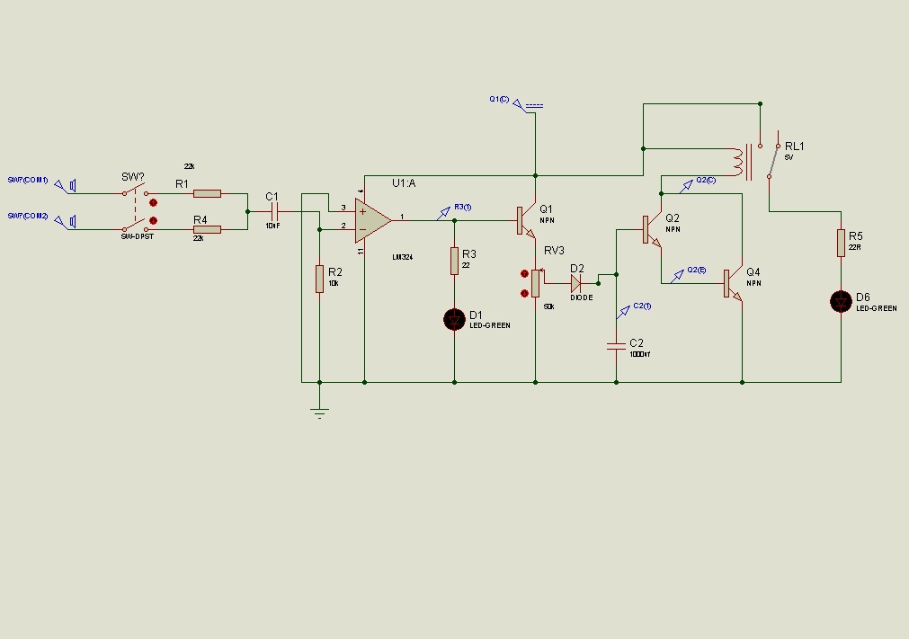

Nguyên văn bởi hi_demo Xem bài viếtĐây là mạch mình lắp
[ATTACH=CONFIG]53439[/ATTACH]
Mình đính kèm cả file mô phỏng trên proteus, nhờ các bạn xem hộ giúp
[ATTACH]53440[/ATTACH]
tụ ngõ vào là tụ phân cực mới đúng-
Mình cũng sửa lại ròi mà k đcNguyên văn bởi phamhuantn Xem bài viếttụ ngõ vào là tụ phân cực mới đúng
Hôm nọ làm lại dùng L324 khuếch đại rồi đưa vào AN6884 thì OK rồi, mạch hoạt động cả khi Volume nhỏ
Bạn share mạch đó cho mình đc ko ? Thanks a lotNguyên văn bởi hi_demo Xem bài viếtHôm nọ làm lại dùng L324 khuếch đại rồi đưa vào AN6884 thì OK rồi, mạch hoạt động cả khi Volume nhỏ
