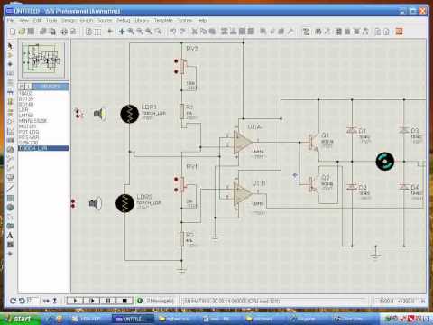

1 cái nhận góc nhận ánh sáng lớn => chạy lung tung ^^Nguyên văn bởi ty_can Xem bài viếtz tum' lại sử dụng quang trở và led là tương đương đúng ko a?
1 cái góc nhận ánh sáng hẹp => ổn định hơn

2 điểm khác nhau cơ bản là:
1) Quang trở là linh kiện thụ động, phải cấp dòng cho nó thì mới có tín hiệu điện áp ra. Led thì tự nó sinh ra điện áp khi có ánh sáng.
2) Quang trở là thiết bị chuyên dùng để cảm biến ánh sáng nên tín hiệu ra mạnh. Tín hiệu từ quang trở đủ để kích transistor đóng rờ le. Led chuyên dùng để phát sáng. Nếu dùng nó để thu sáng thì tín hiệu ra rất nhỏ, không đủ để kích transistor mà phải dùng mạch cực nhạy như opamp chẳng hạn.

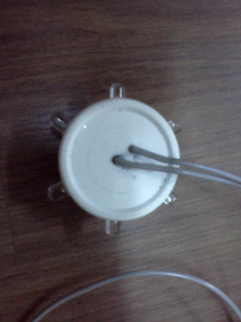

Led có góc thu sáng hẹp. Cái đó chưa hẳn là ưu điểm. Vì góc quá hẹp nên mạch tracking chỉ hoạt động tốt khi mặt trời nằm ở trong tầm thu của led. Nếu mặt trời nằm ngoài tầm thu của led thì mạch cũng có thể chạy lung tung. Để khắc phục điều này người ta thường phải mắc nhiều led hình vòng cung để mở rộng góc thu của led. Nếu dùng quang trở thì cũng có thể điều chỉnh góc thu sáng bằng cách thay đổi kích thước, chiều dài ống chắn sáng.sau.ph
chỉ cần mắc nhiều led là oke thôiNguyên văn bởi T.L.M Xem bài viết2 điểm khác nhau cơ bản là:

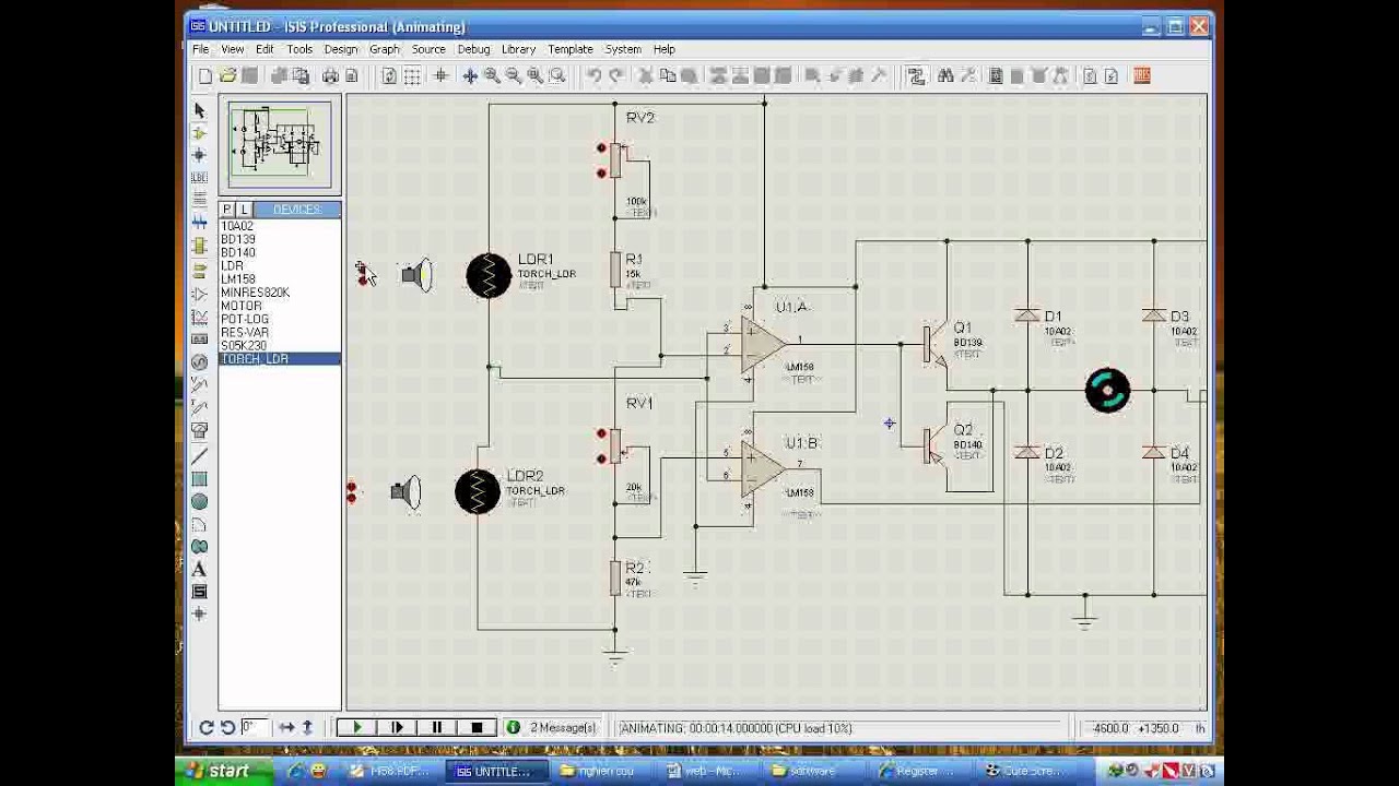

.cái này gằn cùng với tấm pin.khi pin quay.vòng đèn này quay theo đảm bảo không bao giờ lệch góc.mà con lm339 làm gì ở đây nhỉ.nó làm chức năng so áp đấy.có còn ai thắc mắc gì nữa không nào

ua? sao có 2 battery z a? battery 12 V ah?Nguyên văn bởi thuan3112 Xem bài viếtled thay cho quang trở đó bác à.bác đọc kỹ các bài của em.em có noi lý do tại sao dùng led mà không dùng quang trở đó" Dấu nghề và dấu dốt đều giống nhau, vì cả hai đều làm cho con người ta ko phát triển được."
" Không có gì là mãi mãi, không có gì là tuyệt đối."
Gmail:
đúng rồi.nó có 2 nguồn.bác hiểu nôm na là vầy.khi khung pin từ 0 độ ==>180 độ thì dùng nguồn thứ 1.từ 180 đô==>0 độ thì dùng nguồn thứ 2.Nguyên văn bởi ty_can Xem bài viếtua? sao có 2 battery z a? battery 12 V ah?
dzay thì nếu có một nguồn mạch này sẽ ko hoạt động dc ???Nguyên văn bởi thuan3112 Xem bài viếtđúng rồi.nó có 2 nguồn.bác hiểu nôm na là vầy.khi khung pin từ 0 độ ==>180 độ thì dùng nguồn thứ 1.từ 180 đô==>0 độ thì dùng nguồn thứ 2." Dấu nghề và dấu dốt đều giống nhau, vì cả hai đều làm cho con người ta ko phát triển được."
