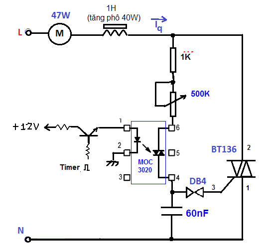

Điều khiển quạt bàn tắt mở theo chu kì: cần giúp đỡ
Cuối cùng đã tìm mua được opto MOC3020 để thay rơle cơ timer cho quạt bàn. Liệu mạch này có ổn không, vì có bạn nói tắt rồi nó vẫn dẫn vì là opto-điắc? Mình đã test thử con MOC3020 này bằng 12Vdc thì quả là vậy, không biết khi mất xung timer thì liệu nó có ngưng dẫn trong mạch AC 220V không nhỉ? Ai có kinh nghiệm xin cho ý kiến với!
( bữa nọ nhờ người kiếm ở Nhật Tảo con IC BA8206BA4 mà không có đành tiếp tục với mạch này vậy!!!)
à, con transistor đó là của mạch timer luôn. Tối qua nhân lúc vợ con ngủ, mình đã thay rơle bằng bộ này và OK rồi, vợ con không hề phát hiện bởi tiếng cạch cạch của rơ le nữa!Nguyên văn bởi hoi_8051 Xem bài viếtMà bạn lấy xung timer cấp vào Moc luôn, nhớ có điện trở hạn dòng, cần j đến con transistor nữa
