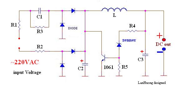

Không dùng mạch này để nạp accu ngoài được vìNguyên văn bởi enh_uong Xem bài viếtChị cho hỏi mạch này của chị có thể dùng làm nguồn sạc acquy không, cảm ơn chị nhiều.
1/. Cường độ thấp (khoảng 125 mA).
2/. Không có cách ly --> nguy hiểm khi lỡ sờ hay chạm vào. Thông thường thì bộ nguồn này chỉ nên dùng vào chỗ được cách ly, kín về cơ học và không ai đụng đến bản mạch sau khi lắp ráp hoàn tất.
Nếu accu nhỏ (1 Ah), nằm kín trong hộp nhựa và không có khả năng đụng chạm gây giật thì dùng cũng được.

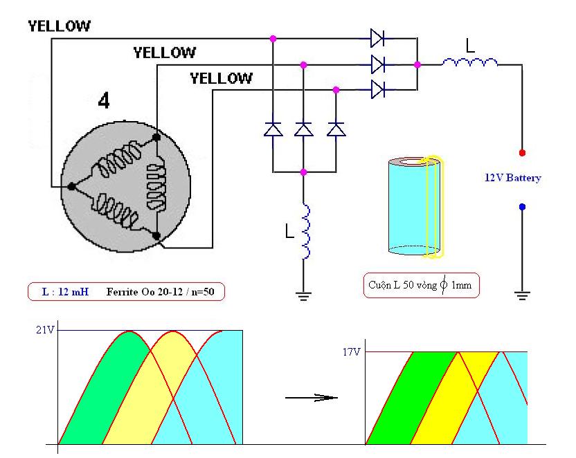

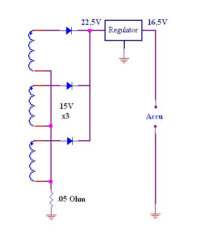

Anh chị nào làm ơn cho em xin cái sơ đồ sạc accu xe máy chạy dòng 3 phase!
Kon xe piaggio của em hư xạc !kiếm ko ra sạc thay thế (1,3 củ trong hãng còn bên ngoài ko có.....!) Em thử nhiều loại xạc hãng khác vào nhưng ko thich ứng! Dòng sạc từ mâm lữa đưa ra là 3 dây dòng 3 phase .....xe dùng accu 12volt 9 Ah ! Xạc các hãng tay ga khác vào tiêu tùng rất nhanh...! Tiêu thụ điện năng xe rất lớn :accu đầy với điều kiện xe ko sạc chạy ban đêm 15 phút là hết bình (đèn, còi ,pha vượt,...đồng hồ....)!Em nghĩ dòng sạc nó phãi trên 5 Ampe ?
Em nắn regu theo cái mạch sạc accu của chị LanHuong chạy Biến áp thì ok !Nhưng cho vào xe thì tiêu trong 5phút! đau đầu là chuyện nắn Diod cho dòng 3 phase... vọt lên 80km/h là đám Diod cháy đen sì (Chắc 1 con ngõm ->chạm làm tiêu luôn mấy con kia.....cháy mà dùng tay bóp ra tro được!!!!!)
Em sài 6 con diod nắn âm dương gắn mỗi đầu dây 2 con ..3 con lấy mass chụm lại 3 con lấy điện thế dương chụm lại cho vào mach....chắc là sai?????
Anh chị nào hiểu rõ nguyên lý hoặc đã làm rồi ,àm ơn chỉ giáo cho em!

Mạch điện của Piaggio trước đây thường đấu hình sao, 3 đầu chung là trung tính nối masse qua điện trở cầu chì 0,05 Ohm (có thể điện trở này đã bị cháy).Nguyên văn bởi QuangDucMobi Xem bài viếtKon xe piaggio của em hư xạc !kiếm ko ra sạc thay thế (1,3 củ trong hãng còn bên ngoài ko có.....!) Em thử nhiều loại xạc hãng khác vào nhưng ko thich ứng! Dòng sạc từ mâm lữa đưa ra là 3 dây dòng 3 phase .....xe dùng accu 12volt 9 Ah ! Xạc các hãng tay ga khác vào tiêu tùng rất nhanh...! Tiêu thụ điện năng xe rất lớn :accu đầy với điều kiện xe ko sạc chạy ban đêm 15 phút là hết bình (đèn, còi ,pha vượt,...đồng hồ....)!Em nghĩ dòng sạc nó phãi trên 5 Ampe ?

Chỉ cần 3 diod để nắn điện. Dòng nạp bình accu Max là 3A, nên dùng 3 diod FR307. Tốt nhất là dùng diod Liên xô cũ loại vỏ sắt 8A.
Bạn cứ đấu nối thử theo phương án này xem sao. Theo Lan Hương thì chắc là đúng.

Có manual rồi thì còn nghi ngờ gì nữa, đúng là 3 pha tam giác --> chỉ cần tìm ra cách khắc phục thôi.Nguyên văn bởi QuangDucMobi Xem bài viếtko phãi chị ơi ! nó mác hình tam giác ! cho ra 3 dây thôi! là dòng 3 phase chính xác luôn!
Vậy thì chắc chắn dòng xe này phát điện 3 pha --> dùng cầu 6 diod.
Các loại cầu diod đặc biệt dùng để nắn dòng cho xe thường có nội trở khá lớn, nó hợp với nội trở của accu thành một tổng trở tương đương với tổng trở nguồn 3 pha bobine sạc.
Như vậy cần phải có một trở kháng AC cho đầu ra DC nhằm "ngắt ngọn" bớt dòng điện "rung" sau nắn dòng.
Cách đơn giản và hiệu quả nhất là dùng một cuộn dây có thể chứa năng lượng thặng dư của quá trình nạp --> trả lại cho nguồn động lực.
QuangDucMobi cần 2 lõi ống ferrite D=15 mm; d=11mm; l = 50mm. Dùng dây đồng đường kính 1mm quấn luồn vào ống (theo hình) đến khi đầy lỗ khoảng 50 vòng. Ghép 2 cuộn dây theo sơ đồ thì dòng điện sẽ bị cắt ngọn --> điều tiết năng lượng nạp "mềm" hơn.
Thân ái.
Lan Hương.

Nguyên văn bởi QuangDucMobi Xem bài viếtCãm ơn chị rất nhiều! nhân tiện em xin làm phiền chị một tí nữa là: theo sơ đồ chị cho dòng được nắn xong nạp trực tiếp luôn vào accu chứ ko cần qua regu nữa àh!?
Thân chào chị!
QuangĐucMobile
Ngõ ra chỗ ghi : "12V Battery" là cả cụm Regu + accu. Em tuỳ nghi bố trí sao cho thuận tiện. Hai cuộn L là để làm "mềm" xung nạp, tạo điều kiện cho Regu làm việc nhẹ nhàng hơn.
Phân tích :
1/. Khi vòng quay tăng --> điện áp đỉnh tăng --> dòng tăng. Nó sẽ tăng đến khi nào cháy diod thì thôi.
Nhưng lúc đó phần xung đỉnh rơi trên L tăng --> tổng công suất giảm --> Regu vào ngưỡng làm việc thấp hơn.
2/. Khi vòng quay giảm --> điện áp đỉnh giảm --> dòng nạp giảm --> phần xung đỉnh rơi trên L giảm --> tổng công suất nạp giảm chậm --> vẫn trong ngưỡng làm việc của Regu.
Bàn thêm :
- Nói chung thì sự xuất hiện của L đã làm dòng nạp tăng giảm chậm hơn, ngôn ngữ kỹ thuật gọi là "mềm hoá", như khởi động "mềm" motor không đồng bộ chẳng hạn. Các chi tiết nắn dòng + regulator sẽ hoạt động nhẹ nhàng hơn, hữu hiệu hơn.
- Về ống ferrite, một số bộ nguồn AT máy tính có đó em ạ. Chắc ăn nhất là trong bộ phân tần loa, có khoảng 4 --> 6 lõi ống này cho mỗi bộ. Có thể mua lẻ, Nhật Tảo bán 7.000 đ / ống ở sạp 79N (anh Tâm, DĐ : 0982364362) .
Thân ái.
Lan Hương.
