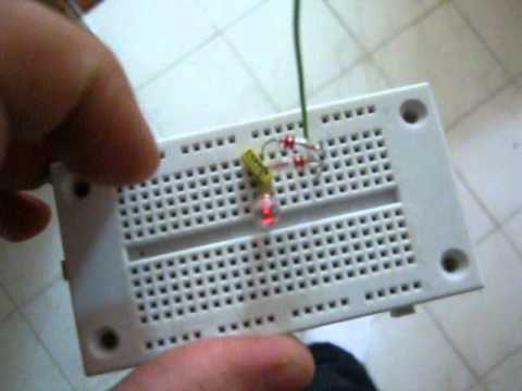

Thắp con led là chuyện đơn giản do led rất nhạy cảm với điện trường ... nên việc nó sáng ở vùng điện trường cao là điều dễ hiểu ( điều kiện để nó sáng quá thấp ) .
Với 7W thì đúng là muỗi đốt Inox , chẳng vấn đề gì đâu mà lo vô sinh ... người ta làm hàng trăm W , ngày ngày tiếp xúc đến vài chục năm nay có thấy vô sinh ???
Truyền điện không dây công suất đòi hỏi lớn hơn , khắt khe hơn về việc bố trí , làm sao có vị trí thuận tiện nhất trong việc truyền năng lượng ( điện từ trường - theo nguyên tắc cảm ứng ). Giữa việc có 5V/1A nó khác hoàn toàn so với con led !!!
--- Theo lý thuyết led 1,8- 2,2V sáng đẹp ở 10 - 15mA Led đỏ tốt vẫn có nhìn thấy led mờ sáng ở khoảng 0,03mA
( tương tự với việc lắp 1 điện trở nối tiếp 68k với led tại điện áp danh định ).
--- Đôi khi led cũng có thể sáng ... khi ta vô tình gí đầu mỏ hàn vào chân 1 led ( cái này chắc có thể nhiều người đã từng gặp )
--- Mang led ra để mô tả thí nghiệm năng lượng thì không tương đồng trong việc truyền tải điện " không dây " .Module RF chuyên dụng điều khiển, truyền dữ liệu, thiết kế đề tài, dự án điện tử - chuyển giao công nghệ... ĐT: 0904964977 - email: dientuqueduong@yahoo.com

đó mới chỉ là việc minh họa cho việc cung cấp năng lương từ sóng cao tần , việc tao nguồn điện để xạc một cái điện thoại bằng máy phát trong video là điều dễ dàng nếu biết chỉnh sửa phần thu một tíNguyên văn bởi queduong Xem bài viếtThắp con led là chuyện đơn giản do led rất nhạy cảm với điện trường ... nên việc nó sáng ở vùng điện trường cao là điều dễ hiểu ( điều kiện để nó sáng quá thấp ) .

Bác chỉnh sửa đi rồi bán công nghệ cho bọn sharp , nokia ... giờ nó vẫn đang còn nghiên cứu cái công nghệ lạc hậu có cả cuộn dây to đùng ở dưới đít ấy !Nguyên văn bởi fantasy Xem bài viếtđó mới chỉ là việc minh họa cho việc cung cấp năng lương từ sóng cao tần , việc tao nguồn điện để xạc một cái điện thoại bằng máy phát trong video là điều dễ dàng nếu biết chỉnh sửa phần thu một tí
