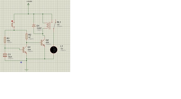

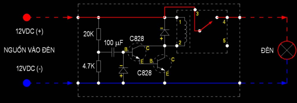

máy anh ơi giúp giùm e, hiện em đang muốn ráp mạch 1 nút nhấn, nhấn nút và giữ luôn thi rờ le đóng khoảng 3s thì tắt, hoặc hơn cũng được,cái mạch này e thấy nó nằm trong bộ remote xe hơi,khi bấm lock cửa thì đèn xinhan sáng xong nó tắt nhưng nút bấm vẫn giữ,e đã tháo ra và có nhớ là có 2 cái tụ 1 tranzitor vài con trở,nhưng em không nhớ số và tranzitor,có ai đã từng làm qua mạch này giúp giùm evoiw1 ,em cảm ơn trước

a htttth nói đúng r,em cần mạch mà nhấn nút đè luôn vào thì nó sẽ đóng trong vòng khoảng mấy giây r tự động ngắt,nhưng nút mình vẫn đè,còn việc role ngậm lâu hay nhanh thì cấi đó đơn giản rồi anh ơi,cho e hỏi có ai có thể ráp dược mạch này giúp giùm em với,nếu không thì phải tháo bộ remote xe hơi ra nghiên cứu thì lại phiền
em cảm ơn anh,mạch này chắc có lẽ được,để e test xong em bao nhé,e cảm ơn moi người nhiềuNguyên văn bởi thangbk92 Xem bài viếtThêm Button trước nguồn vào đèn chỉnh lại thông số tụ hóa (cực - nối vào tran ) và con trở 4k7
đảm bảo hoạt động
[ATTACH]90073[/ATTACH]
anh thangbk92 ơi,mạch này giống mạch trễ luôn anh ah,e thấy mạch này cũng đã có người làm giống anh,e vừa mới tìm ra đây: Bộ tự ngắt điện sau 1 khoảng thời gian - Trang 2
