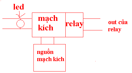

    Em chưa biết nhiều về các loại IC nhưng có một ý tưởng thế này, mong các pác cho ý kiến nha.
    Em có một thiết bị, trên đó có một con led(loại led thường thui), giờ em muốn dùng nguồn từ con led đó để kích cho relay(mạch kích relay có nguồn riêng).
    Mạch không sử dụng quang trở nhằm trách việc nhiểu.
    Vậy pác nào có thể cho em ý kiến được không?
    (có hình kèm theo)

      hihi.Ý em thế này:
      Pác biết led của HDD máy tính chứ, thay vì để thắp sáng led HDD em muốn dùng nguồn đó để kích relay(dùng nguồn, không dùng ánh sáng(để hạn chế nhiễu ánh sáng), em đã nói rõ rùi mà).Khi led sáng thì relay được kích, led tắt relat tắt (kích thông qua mạch vì nguồn ra ko đủ kích trực tiếp relay, mạch kích mắc song song với led). Relay 5v hoặc 12v

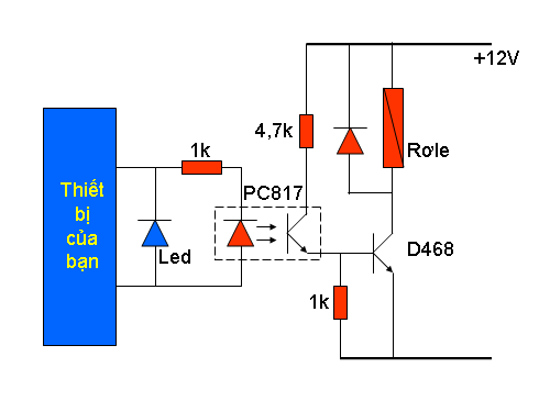

        Bạn nên dùng 1 con PC817 (ghép quang cách li) lấy tín hiệu tắt/mở của LED để điều khiển sự đóng/cắt của Rơle.
          bạn nói rõ hơn tí được ko? sơ đồ sơ lược cũng được.

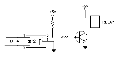

            Thường thôi, nếu chịu khó tìm, bác sẽ thấy có các mạch như sau:
            - Nối trực tiếp dây của LED mà bác nói vào chân của LED Opto.

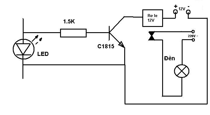

                xin lỗi cắt ngang , chứ đã dùng nguồn từ điện 220v thì có dùng opto cũng thừa vì mass nối chung . Đơn giản là dùng 1 con BJT nhỏ nhỏ C1815 hay A1015 kích cũng vô tư

                  Bạn lắp theo sơ đồ gửi kèm. Rơle to hay nhỏ tùy bạn, chúc thành công!

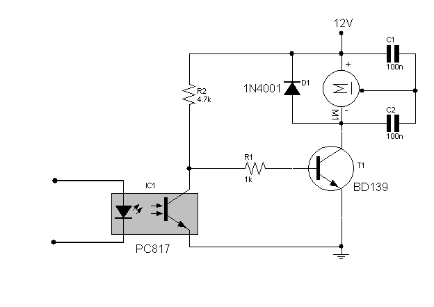

                    Mình thấy không cần phải dùng tới opto cho phức tạp, lại còn đắt tiền, theo mình thì lắp như mạch dưới đây vừa đơn giản vừa bền

                      làm theo mạch này đi .vừa ĐK được relay mà vẫn dữ được LED báo của HDD
                      dùng relay 5V . tận dụng được cả 2 tiếp điểm thường đóng và thường mở .LED HDD cũng có vai trò báo relay đống hay cắt luôn
                      chú ý : Chung GND
                        Mạch trên lý thuyết của bạn thì đúng. Nhưng khi lắp mạch thực tế thì có thể xảy ra hiện tượng rung tiếp điểm rơle (áp trên cuộn dây ko đủ mạnh để tạo lực hút tiếp điểm) vì áp trên trên LED thay đổi rất mịn nên tran ko thể dẫn bão hòa được => áp trên cuộn dây rơle ko đủ 12v làm rung tiếp điểm.

                            Con led trong opto thường có điện áp thấp. Nếu mắc song song với Led HDD có thể nó không đủ sáng nữa.
                              Nguyên văn bởi flussweite Xem bài viết
                              Giống như ý nghĩ của mình, mạch này là đơn giản và hiệu quả nhất.
