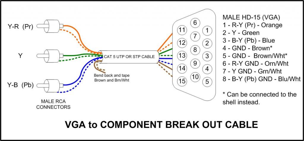

Anh em trên diễn đàn cho hỏi, có mạch điện nào có thể biến đổi tín hiệu ra ở cổng VGA máy vi tính sang AV tivi đc ko.Mấy người bn mình bảo mình mua cái card màn hình có ngõ TV OUT nhưng làm như vậy thì tốn kém quá.

nếu không có tiền thì lắp theo sơ đồ sau:Mưu sự tại nhân, thành sự tại thiên,
cái thiết bị này đơn giản đến thế àh? Theo tui nghĩ thì mấy cộng dây đơn giản và rẻ tiền này không dùng đề chuyển tín hiệu được đâu! mà muốn chuyển tín hiệu như vậy thì cần đến 1 mạch phức tạp hơn cơ......
Mạch đó phức tạp lắm không làm được đâu. Trước tiên phải capture được tín hiệu VGA thành ảnh số, rồi nén lại kích thước cho bằng với độ phân giải của TV. Sau đó còn phải xuất ra dưới dạng tín hiệu Video nữa.
Ở các cửa hàng vi tính có bán cái box có chức năng tương tự ( hiệu AverKey ) nhưng giá của nó cũng ngang cái card màn hình rồi.
Cái sợi dây ở trên dùng cắm cho một số monitor chuyên dụng chứ không phải cắm cho TV đâu.Last edited by Sơn Hà; 12-02-2010, 15:00.

VGA đang là analog rồi mà nén thành ảnh số làm gìNguyên văn bởi Sơn Hà Xem bài viếtMạch đó phức tạp lắm không làm được đâu. Trước tiên phải capture được tín hiệu VGA thành ảnh số, rồi nén lại kích thước cho bằng với độ phân giải của TV. Sau đó còn phải xuất ra dưới dạng tín hiệu Video nữa.
Chỉ khác là tín hiệu R-G-B. Hsynch & Vsynch cao hơn (mới cho ra độ phân giải cao hơn.)
Có thể chia tần xuống thấp cho tương thích với dòng quét của TV thông thường nhưng cũng phức tạp lắm. Mua cái card TV cho chắc ăn.....
Các cậu chẳng hiểu gì về truyền hình và Tivi cả .Nguyên văn bởi tkhuyen Xem bài viếtVGA đang là analog rồi mà nén thành ảnh số làm gì
Ở máy tính thì tốc độ hiển thị hình ảnh , số dòng quét có thể được điều chỉnh bằng phần mềm tùy theo công việc yêu cầu .
Ngược lại ở Tivi thì tần số quét và hiển thị hình ảnh được chuẩn hóa cứng rồi . Nếu không có mạch xử lý số thì không bao giờ đấu nối được .
Néu cậu đươ tần số đồng bộ cao hơn vào ti vi thì có hai trường hợp . Có thể tivi không hoạt động , hoặc có thể tivi nổ cao áp ngay . Vì cao áp của tivi được tính toán và thiết kế để hoạt động tốt ở chuẩn tần số 15625Khz hoặc 15750Hz ( hệ NTSC )

Đã từng làm theo sơ đồ này , thực tế có hình nhưng không thể thấy gì hết vì nó nháy .....nháy ...và nháy hoa hết cả mắt , Theo mình nghĩ nên mua cái Card hay mua cái màn hình cũ ...giá cũng rẻ 150k 15 "Nguyên văn bởi thwcs Xem bài viếtCó sẵn cáp rồi mà, chỉ bỏ tiền là dùng luôn
