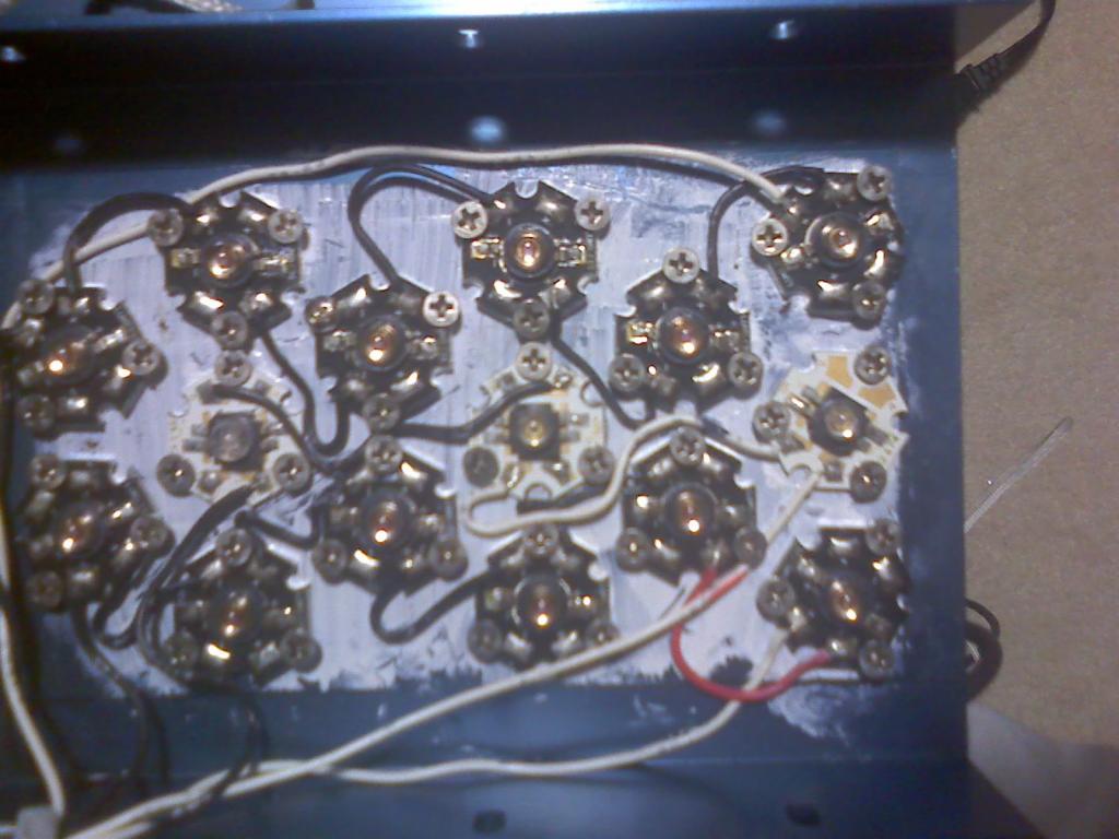

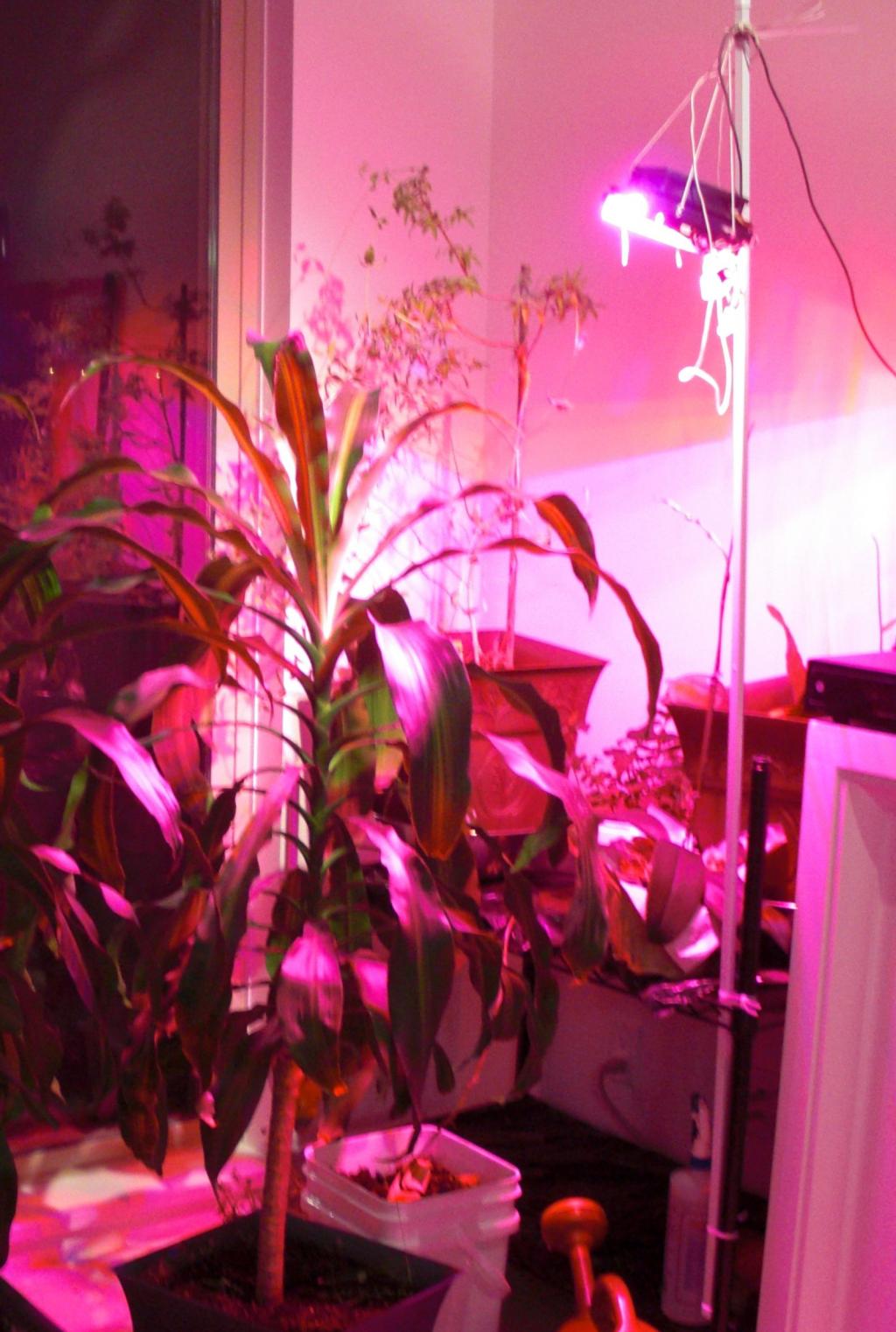

Như đã hứa tôi chỉ có 2 tấm hình chụp cũng tàm tạm, bạn Quoc xem rồi góp ý nhá.
Bạn có thể tìm trên mạng thêm về loại đèn led, trên google tìm hình, đánh từ khóa "led grow light" sẽ ra rất nhiều, và có vài trang cũng giải thích/so sánh giữa đèn led/sợi đốt khi trồng cây...
"Cây phát tài" đã được 3 mùa, trồng trong nhà, gốc lan bên dưới ánh đèn được 1 mùa (ra hoa 2 lần). (1 mùa=1 năm)
Hình này chụp gần, 3 bóng led công suất cao ở hàng dọc màu trăng trắng là Royal Blue (giống như BQViet nhắc ở trang 1). các bóng còn lại là màu đỏ. Tôi dùng Dell laptop adapter 19V cho nguồn, phần led driver thì dùng 3 cục buck converter (700mA) cho 3 nhánh leds gắn nối tiếp. Tản nhiệt là miếng nhôm tản nhiệt của ổ cứng. Mấy con vít tôi đã khoan lỗ và tiện răng (tapping) để gắn vít. Bên kia tản nhiệt là cái quạt 120mm đã giảm xuống bằng điện trở để chạy 12V. Màu trắng trên tản nhiệt là keo tản nhiệt (thermal compound). Toàn bộ đèn và quạt có công suất là 50W (tôi đo bằng Watt meter đàng hoàng).

led của bác là loại 1w hả mớ này cũng mất khá nhiều xiền nhỉ.em tính đặt led dưới chậu chiếu lên cây như thế có vẻ mỹ quan hơn ko biết có được ko.em nói đến vấn đề hiệu quả còn chống vô nước thì ko thành vấn đềNguyên văn bởi KVLV Xem bài viếtthêm là tôi đọc ở đâu đó, phần pha màu xanh và đỏ thì là nếu cây còn non thì nhiều màu xanh (Royal blue) và ít đỏ, cây hơi già thì nhiều đỏ ít xanh và không dùng đèn led màu green (xanh lá cây).QUẢNG CÁO
