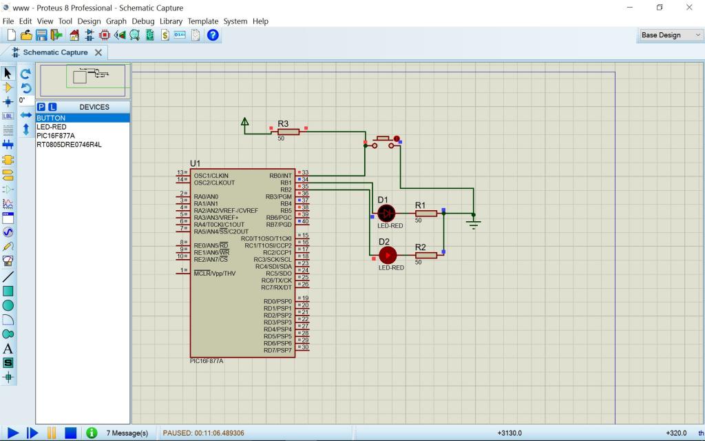

Mình muốn ứng dụng thực tế. Mình có 1 nút nhấn, khi nhấn lien tiếp 2 lần thì led 1 sáng, nhấn 2 lần thi led 1 tắt. Và nếu nhấn giữ nút nhấn trong 3giay thí led thứ 2 sáng lên và tắt đi.Nguyên văn bởi trgiap Xem bài viết

Cám ơn bạn rất nhiều. Đọc xong thấy co động lực tiếp tục. Hihi. Và em đã làm thành công và còn đang lam cho nó hoàn thiện.Nguyên văn bởi Thangbpvn Xem bài viếtChủ đề này có vẻ chưa thể tới hồi kết được khi chủ top muốn làm những yêu cầu kia khi thật sự chưa muốn đụng tới vdk hay các ic logic.

Bạn có thể cho mình code của bạn không. Minh đã viêt xong roi nhung cảm thấy chua hoan thien lam. Mong phản hồi từ bạn.Nguyên văn bởi Mèo mướp Xem bài viếtKo có kiến thức lại muốn ứng dụng thực tế thì sẽ phải đốt nhìu nhìu linh kiện tiền bạc thời gian và công sức. Thế có muốn làm chuột bạch hông. Tớ thiết kế cho con pic. Bạn sẽ phải nhờ người bán nạp hộ code tớ viết để nó chạy nếu hông muốn mua mạch sạc...
-Code đây, khi ko nhấn nút thì B0 =1, khi nhấn nút thì B0=0, mạch sẽ kiểm tra trong vòng 2 giây nếu nút ko được nhả ra thì nó hiểu là đang giữ nút và bật B1. Nếu nút bị nhả ra thì nó công thêm 1 vào biến đếm b rồi lại chờ tiếp tục nếu lại nhấn nút và nhả nút thì nó sẽ công tiếp vào biến đếm b và khi ấy b =2 sẽ bật B2… khi tắt thì ngược lại…
-Chẳng hiểu là bạn chủ thớt làm cái khỉ gió gì với cái thứ này nhưng mà sẽ tốn thời gian, chạy trên mô phỏng thì cũng tạm còn ra thực tế thì hông bít thế nào…
#include <16f877A.h>
#fuses HS, NOLVP, NOWDT, NOPROTECT
#use delay (clock=20000000)
void main()
set_tris_b(0b00000001);//chan b0 la chan nhan, con lai la ngo ra
output_low(pin_b1);
output_low(pin_b2);
int x=1,y=1,a=0, b=0, c=0;
while(1)
// bat ro le
while(y==1)
x=input(pin_b0);
if(x==0)
while(1)
x=input(pin_b0);
if(x==1){++b;if(b==2){output_high(pin_b2);x=1;y=0; a=0;b=0;c=0;};break;}
delay_ms(10);
a++;
if(a==200){output_high(pin_b1);x=1;y=0;a=0;b=0;c=0 ; break;}
else{while(1){x=input(pin_b0);if(x==0){break;} c++;delay_ms(5);if(c==400){a=0;b=0;c=0;break;}}}
