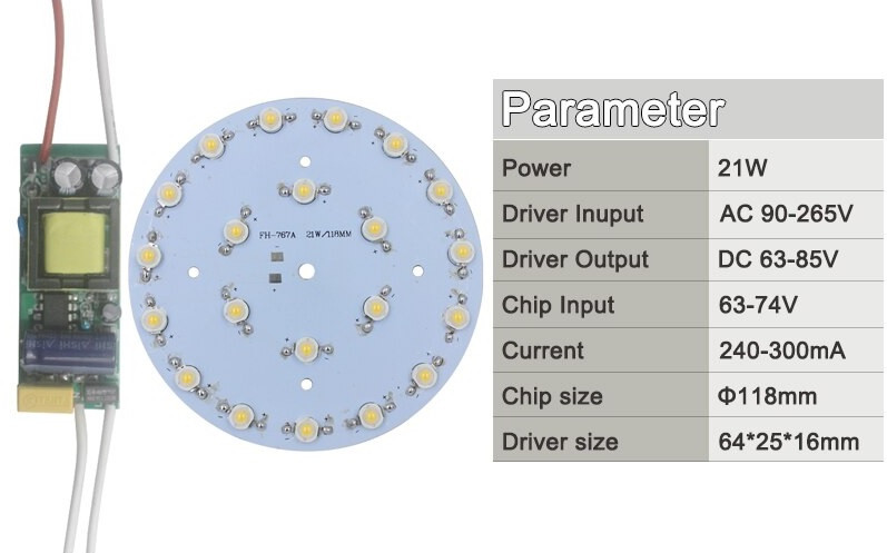

    các bác xem giúp em mua driver loại này out 80v max rồi mà lắp vào đèn vẫn nhấp nháy ( kiểu sáng nháy nháy điện yếu ko đủ sáng ấy ạ )

      Cái này thì phải dùng 10 cái bát LED như trên mắc song song.

          Trời ơi, 1 bát chỉ có 21W mà dùng cái driver 200W thì làm sao được?

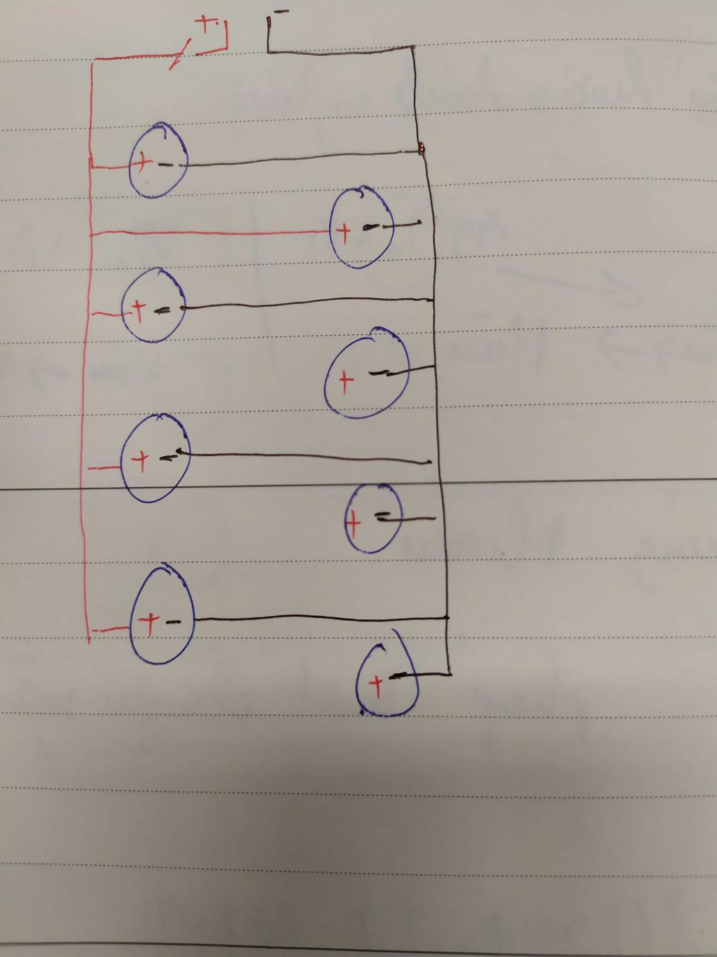

                  Các bác xem qua giúp em xem sơ đồ như vậy đã đúng chưa ạ ? tối về em mày mò làm tiếp cho xong ạ

                  • #39

                    Đúng rồi, 10 bát x 21W = 210W, đấu vào driver 200W là vừa đẹp, nếu ít bát hơn thì LED sẽ bị quá tải và cháy hoặc driver bị non tải sẽ gây ra nhấp nháy.

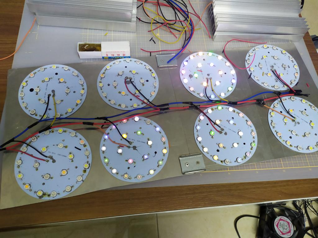

                      híc em mắc điện song song như này không biết có đúng ko ? hay là driver của em nó ko đủ để tải 8 bát này. các bác xem em làm có lỗi ở chỗ nào ko ạ ? các mỗi hàn đã được kiểm tra cẩn thận ạ , Click image for larger version

                      • #41

                        Driver của 8 bát, 1 driver 1 bát, bạn ra mua về lắp cho nhanh.
                        • #42
                          Điện áp ra từ 63-74VDC; Dòng điện đáp ứng: 240 - 300mA là ok.

                            Không những đủ mà còn thừa (200W/8 = 25W mỗi bát), nhưng để mắc song song như thế thì MỖI BÁT PHẢI HOẠT ĐỘNG TỐT. LED rất dễ chết khi hàn vào bát (có thể do nhiệt hoặc do điện áp cảm ứng ỏ đầu mỏ hàn), vì các LED trên bát mắc nối tiếp nên chỉ cần 1 LED chết là cả bát không hoạt động, khi đó 200W sẽ đặt vào các bát còn hoạt động và chia đều ra nên mỗi bát sẽ bị quá tải và có thể cháy tiếp.
                            Bạn nên mua 1 cái driver 21W như bạn trên đã nói rồi thử từng bát xem có OK không trước đã.
