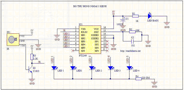

tình hình là em vừa mới làm xong một cái mạch thu phát hồng ngoại nhưng nó chỉ dc có hơn 6m thôi.em làm xe điều khiển mà ko biết tăng khoảng cách nó thế nào, mong các anh chị giúp đỡ.à mà anh chị nào làm xong thì cho em xin cái mạch in luôn, em thank

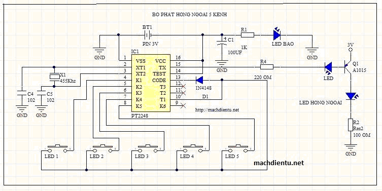

Bạn có thể post sơ đồ không ? ... thường người ta sẽ tăng dòng tức thời cho led phát bằng cách giảm điện trở hoặc mắc darlington ( vì bạn không có sơ đồ nên không biết góp ý gì thêm ! )Nguyên văn bởi minhtust Xem bài viếttình hình là em vừa mới làm xong một cái mạch thu phát hồng ngoại nhưng nó chỉ dc có hơn 6m thôi.em làm xe điều khiển mà ko biết tăng khoảng cách nó thế nào, mong các anh chị giúp đỡ.à mà anh chị nào làm xong thì cho em xin cái mạch in luôn, em thankModule RF chuyên dụng điều khiển, truyền dữ liệu, thiết kế đề tài, dự án điện tử - chuyển giao công nghệ... ĐT: 0904964977 - email: dientuqueduong@yahoo.com
Mạch phát dùng 3V thì điện trở R2 dùng 10 ôm hoặc 22 ôm là OK , R4 cỡ 330 ôm là OK, tụ điện ở thạch anh là 100p - 150p ( chứ không phải 1000p - thằng nào vẽ sơ đồ ẩu quá ) . Nên bỏ luôn con led báo và led ở cực B của transistor đi để tiết kiệm điện !Nguyên văn bởi minhtust Xem bài viết[ATTACH=CONFIG]52507[/ATTACH][ATTACH=CONFIG]52508[/ATTACH]
mạch phát thì thay R4 bằng trở 100om,tran thì thay 1015 bằng 1013, 1518 bằng 2222, nguồn 9v,còn những cái còn lại k đổi.Module RF chuyên dụng điều khiển, truyền dữ liệu, thiết kế đề tài, dự án điện tử - chuyển giao công nghệ... ĐT: 0904964977 - email: dientuqueduong@yahoo.com
em thử bỏ R2,nối thẳng xuống Mass, R4 100om, khoảng cách cải thiện tốt hơn nhiều hơn 10m luôn, nhưng k biết con led phát chịu dc lâu k nữa.mà bác có mạch in của nó k,cho em xin điNguyên văn bởi queduong Xem bài viếtMạch phát dùng 3V thì điện trở R2 dùng 10 ôm hoặc 22 ôm là OK , R4 cỡ 330 ôm là OK, tụ điện ở thạch anh là 100p - 150p ( chứ không phải 1000p - thằng nào vẽ sơ đồ ẩu quá ) . Nên bỏ luôn con led báo và led ở cực B của transistor đi để tiết kiệm điện !
minh cũng làn mạch theo sơ đô này nhưng khoảng cách không được xa.mạch phát đã bỏ hẳn R4 và R2.nhưng khoảng cách cũng chỉ được tầm 6m.nếu không bỏ hai con điện trở này thì chỉ được tầm 1m.mong mọi người giúp đỡ xem giải pháp thế nào để tăng khoảng cách lên được.rất mong mọi người giúp cho
bạn thử làm theo mạch trong datasheet cua con pt2248va pt2249 xem thế nào. mình làm thử thì thấy phát cũng được khá kháNguyên văn bởi quyhoang Xem bài viếtminh cũng làn mạch theo sơ đô này nhưng khoảng cách không được xa.mạch phát đã bỏ hẳn R4 và R2.nhưng khoảng cách cũng chỉ được tầm 6m.nếu không bỏ hai con điện trở này thì chỉ được tầm 1m.mong mọi người giúp đỡ xem giải pháp thế nào để tăng khoảng cách lên được.rất mong mọi người giúp cho
Anh queduong cho em hỏi công dụng của tụ gần thạch anh là gì? Nếu mua ở ngoài thì tên gì ạ? Mình có thể bỏ 2 tụ này được không do em thấy có 1 số sơ đồ hình như k có thạch anh này luôn
tụ và thạch anh 455khz cần có bởi có tạo được dao động 455Khz sau khi qua bộ chia 12 (455/12) sẽ được gần 38Khz ( đây là sóng mang Hồng ngoại ). Nếu bỏ được đi mà chạy được thì đỡ quá ... nhà sản xuất khỏi phải vẽ lắp thêm linh kiện ( tốn thêm tiền )Nguyên văn bởi frank59 Xem bài viết
