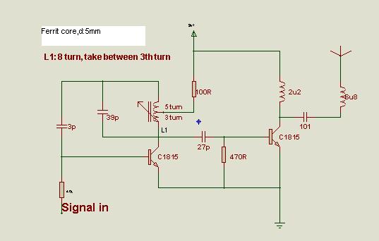

Em kiếm đc sơ đồ phát 27Mhz trong xe điều khiển từ xa pót lên cho các bác xem và giải thích giùm em nguyên lý hoạt động và làm thế nào để tính toán được tần số cộng hưởng của mạch,khó nhất là chổ cuộn cảm phải chia làm 2khúc.Có cách nào chuyển sang cuộn cảm chỉ có 2 đầu dây cho nó dể làm ko?

sao bạn không dùng thạch anh làm dao động, vừa chuẩn vừa dễ hơn không ??? lại ít đụng chạm đến cuộn dây ... đường dễ không đi cứ trèo lên dốc , lên đèo cho nó khổ ...
Bạn ra ngoài chợ mua cái thạch anh dao động sẵn ( 27Mhz ) loại này có 4 chân ( chỉ cấp nguồn vào là .... chạy ) ..Nguyên văn bởi qloi Xem bài viếtVẬy bác QD có thể pót cho em một sơ đồ mạch phát thạch anh nào đơn giản một tí .Xin Cam ơn bác nhiều
rồi lắp thêm mạch cài tín hiệu data 0 ,1 vào ( đồng thời là khuếch đại tín hiệu RF luôn ) ...
Gắn thêm mấy cái tụ lọc nguồn , lọc ổn áp cho nó thêm chất lượng ... Mình vẽ phác thảo một sơ đồ đơn giản ở đây ,... không cần kinh nghiệm gì nhiều cũng sẽ chạy .
Cuộn dây ( cuộn chặn ) thì chọn tùy loại , quấn 10 vòng , 15 vòng ... mấy cái dây 0,5 , 0,6 mà bạn có ...
--- tỉ mỉ hơn thì cũng có thể thay cuộn dây bằng khung cộng hưởng 27Mhz để nâng cao hiệu quả ...
Nhưng thôi , làm thế cũng được rồi , chưa như ý thì ta sẽ mở rộng tiếp !Last edited by queduong; 11-05-2009, 10:07.Module RF chuyên dụng điều khiển, truyền dữ liệu, thiết kế đề tài, dự án điện tử - chuyển giao công nghệ... ĐT: 0904964977 - email: dientuqueduong@yahoo.com
