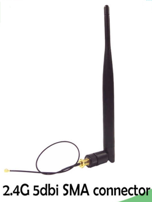

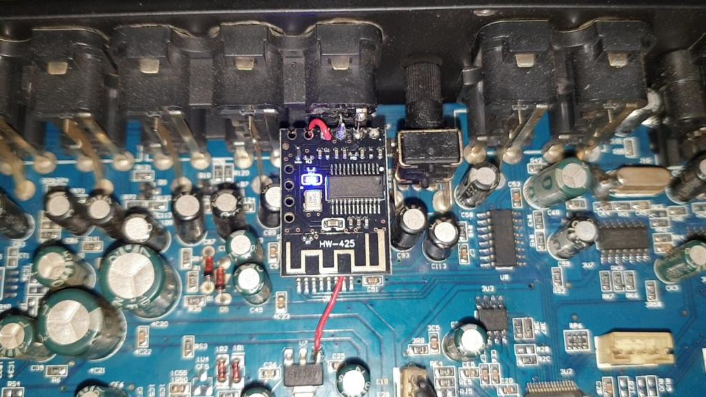

E độ mạch Bluetooth vào vang số nhưng đóng nắp sắt thì thu tín hiệu yếu quá nên muốn gắn antenna ngoài. Các bác cho e hỏi đấu nối thế nào nhỉ?
Gắn ăng ten ngoài cho module bluetooth?
Từ đường thu/phát của chip truyền tin RF ra ăng-ten luôn phải có mạch phối hợp trở kháng ở giữa. Loại ăng-ten nào thì mạch tương ứng, không dùng lẫn nhau được. Nếu đường thu/phát đã nối với cái mạch phối hợp trở kháng để ra F-antenna, nối với cái cọc kia (monopole antenna) sẽ chạy không nổi. Thiết kế từ đầu với loại nào thì cứ thế dùng thôi.
