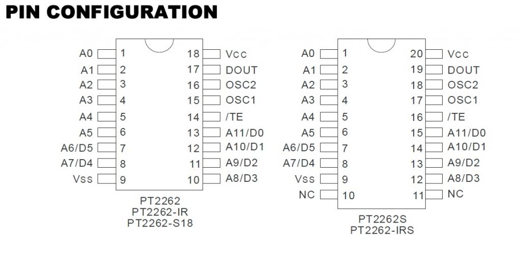

Em đang làm một đề tài điều khiển 3 động cơ từ xa bằng sóng rf. E có ý tưởng sử dụng cặp PT2262/PT2272L kết hợp với VDK trên cả 2 mạch thu phát để mã hóa và giải mã tín hiệu. Theo em được biết cặp này có 4 kênh tín hiệu, em muốn dùng vdk mã hóa theo bit trên 4 chân bên mạch thu để nhận được 4 bit tương ứng trên 4 chân trên mạch phát như thế e sẽ có 2^4=16 trạng thái điều khiển khác nhau. Nhưng e k biết cặp này có cho phép làm được như thế k hay chỉ nhấn 1 kênh 1 thôi. Và nếu bác nào có ý tưởng gì hay hơn thì tư vấn giúp em với.

Vậy thì bạn dùng PT2262/PT2272 và đưa vào đầu của nó như bình thường thôi ( có lẽ cần thêm 1 đầu TE nữa ) . Đưa 4 bit logic vào 4 đầu , kích hoạt chân TE để truyền đi, rồi lại ngắt chân TE , muốn đổi trạng thái lại đưa tiếp 4 bit vào, kích hoạt chân TE ... cứ như vậy sẽ truyền được 4 bit / lần .Nguyên văn bởi manh_a2k46 Xem bài viếtE cũng biết như thế thì tối ưu được phần cứng (mình dùng bộ rf 1 kênh thôi cũng đc) tuy nhiên thì lâp trình sẽ khó và tốn tài nguyên hơn vđk còn làm nhiều việc khác nữa. Với lại khả năng lập trình vdk của e còn gà lắm

Bạn lên trang này http://www.alldatasheet.com/view.jsp?Searchword=PT2262 tra đặc tính của nó xem sao, chứ theo tôi đọc thì từ D0->D5 là mã data, còn A0->A5 là mã địa chỉ (mã này giữa thu và nhận phải giống nhau). Bạn có thể truyền dạng nối tiếp thì sẽ được n kênh, nhưng thời gian thực thi lệnh sẽ lâu. VD: D0->D4 bạn dùng làm dữ liệu cần truyền, còn D5 bạn dùng làm mã kết thúc hay tiếp tục truyền tiếp data.
