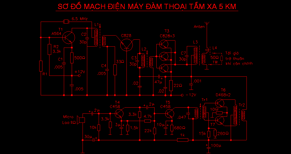

Lâu nay, tôi thấy mọi người nói nhiều về mạch phát FM, vậy hôm nay tôi đưa ra ra đề tài "mạch phát AM" để mọi người thảo luận. Vậy đã có bác nào lắp thành công mạch phát tín hiệu AM?. Đươi đây là mạch phát AM bằng linh kiện dể kiếm tôi đã sưu tầm được

AM chất lượn kém nhất trong 3 loại điều chế AM,FM và PM vì vậy chẳng ai muón dùng nó để truyền Data yêu cầu sai số nhỏ cả bạn ạh.Nguyên văn bởi duyhiep Xem bài viếtLâu nay, tôi thấy mọi người nói nhiều về mạch phát FM, vậy hôm nay tôi đưa ra ra đề tài "mạch phát AM" để mọi người thảo luận. Vậy đã có bác nào lắp thành công mạch phát tín hiệu AM?. Đươi đây là mạch phát AM bằng linh kiện dể kiếm tôi đã sưu tầm được
Tôi cũng thấy thế.. nhất là trong dải AM có rất nhiều đài phát do vậy nhiễu rất lớn khi ta lắp mạch phát AM, tôi đã lắp thử một số mạch AM trong dải MW, SW (3,58MHz, 9MHz..) đều thấy cự ly phát nhỏ,và bị nhiễu rất mạnh do các đài phát khác gây ra..Nguyên văn bởi vutricongbka Xem bài viếtAM chất lượn kém nhất trong 3 loại điều chế AM,FM và PM vì vậy chẳng ai muón dùng nó để truyền Data yêu cầu sai số nhỏ cả bạn ạh.

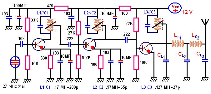

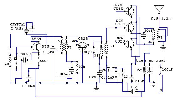

Em ráp mạch phát AM transmitter 27 MHz nhưng rất cần phát ở hệ số công suất cao nhất có thể được, để em phát thử theo chương trình vô tuyến điện nghiệp dư. Các anh làm sao tính toán dùm em phần ngõ ra hộ tí. Mạch em thiết kế như hình kèm theo, dự kiến được 2W --> 4W trên dải tần vô tuyến điện nghiệp dư quốc tế, và đã chạy được ổn định.(Em chỉ nêu ra phần phát thôi, phần amplitude modulation thì dễ rồi, em không đưa lên).
Trong đó thì em dùng các transistor như sau:
- Dao động : 2SC828 JK (xịn, hfe rất cao so với hàng "chợ")
- Khuếch đại trung gian : 2SC2383 (too). Con này là khuếch đại thị tần TV.
- Công suất : 2SC 2331.
Các cuộn dây cộng hưởng em cũng tính kỹ để có được hệ số phẩm chất Q rất cao. Tần số phát kiểm tra trên máy đếm tần rất vững, dung sai tần số dao động trong khoảng 0,6 KHz mà thôi.
Nhưng đến phần Antenna output thì em hổng biết tính low pass filter ra sao để công suất phát xạ cao nhất, huhu. Mù lý thuyết chỗ này các anh ạ. Mấy cái LC và CL chưa có, em phát tạm ở ngay chân C của công suất ý. Nó hơi nóng, nhưng em tản nhiệt kỹ ...
Các anh làm ơn tính toán dùm em. nếu được thì giảng cho em chút lý thuyết, tại sao và thế nào mà có mấy cuộn dây và tụ điện ở đó, cái nào triệt hài gì, v.v... em xin cám ơn vô số kể.
Em còn yếu cả lý thuyết lẫn thực hành, chuối cả buồng, các anh chớ chê em nghe. Nếu được các anh dạy cho thì em sẽ "thừa thắng xông lên", làm luôn cái AM transmitter UHF công suất 5 Watt luôn, chơi cho Radio Amateur nước ngoài sợ. Chả là em làm thử cái máy thu AM UHF từ ... cái chuông cửa không dây của TQ. Nghe được họ trao đổi nhau hoài à.

Em có thể tham khảo lại một số vấn đề công suất ( đã có bài đề cập ).
http://www.dientuvietnam.net/forums/...ead.php?t=3090
Về tính toán mạch lọc về lý thuyết nó hơi loằng ngoằng nhưng ta chỉ tính những cái gì mà " rút gọn thôi " .
Em nên dùng một số phần mềm . Anh thấy cái phần mềm RFsim99 tính toán và mô phỏng mạch lọc tương đối chính xác.
Vấn đề phối hợp với anten và công suất ? nếu trong tay không có thiết bị gì để kiểm tra thì cũng rất khó .
Ta hãy xây dựng các đồ chơi " amater " nhưng có chất lượng , hiệu quả không kém phần long trọng với đồ chuyên nghiệp như :
--- Làm một cái tải giả 50 ôm ( công suất khoảng 200W ) , có tỏa nhiệt tốt để chuyên dùng cho việc tính toán , xác định công suất .
Tải này phải là điện trở thuần khiết ( không có cuộn cảm , tụ ... kí sinh ) .
Một số bạn dùng các điện trở thông thường để làm tải giả sẽ không chính xác.
- linh kiện tải giả này em có thể tìm mua ở 419 đội cấn ( nếu như em ở Hà nội )
+++ Làm một mạch đo công suất ( detect ) đơn giản như ta làm mạch tách sóng , nhân đôi điện áp vậy .
+++ làm thêm 1 dụng cụ ( mà người chơi vô tuyến hay dùng ) đó là gậy 2 đầu ( đừng tưởng đây là gậy của tôn ngộ không
một đầu của " tô vít " này được gắn một thỏi nhôm , đầu kia gắn sắt hay ferrit . thân làm bằng gỗ hay nhựa .
Khi ta cân chỉnh cuộn dây ( thường dân nghiệp dư hay dùng cách chỉnh cuộn dây ) vì tụ điện tinh chỉnh khó kiếm, khó tìm .
-- đưa đầu nhôm hay sắt vào lõi cuộn dây ta sẽ biết cần giãn cuộn dây hay co nó lại hoặc thêm hay bớt vòng để đạt được hiệu quả .
--- Phần phối hợp anten đã có tải giả rồi . nếu đúng anten = 50 ôm như tải giả là ta có thể hoàn thành .
Vấn đề trở kháng của cái anten đó như thế nào thì phải có máy đo trở kháng anten hoặc tính toán về anten , chất liệu anten ... nó thuộc một phạm vi khác .
--- Nếu không giải quyết được vấn đề về anten , ta lại phải lọ mọ để có dụng cụ làm sao cường độ phát xạ là lớn nhất trên anten đó .
đó có thể là một SWR hoặc VSWR sẽ xác định được phẩm chất của anten , return loss line ...

Nguyên văn bởi duyhiep Xem bài viếtVới mạch trên sao tôi chẳng thấy tín hiệu cần điều chế ở đưa vào ở đâu vậy?
mạch nào vậy . Mạch của em LanHuong đâu có vẽ mạch điều chế . mà điều chế AM thì quá đơn giản rồi .
duyhiep không đọc thấy phần điều chế đơn giản nên không vẽ sao ???
--- Cho cái biến áp vào cũng chạy được nữa là ...Module RF chuyên dụng điều khiển, truyền dữ liệu, thiết kế đề tài, dự án điện tử - chuyển giao công nghệ... ĐT: 0904964977 - email: dientuqueduong@yahoo.com

Theo tôi được biết có nhiều phương pháp điều chế AM như điều chế dùng diode thường, chế tầng công suất. Với mạch này thì tầng KĐ CS cuối tại 1 đầu của khung cộng hưởng ta mắc thêm 1 biến áp xuất âm của radio dùng transistor, đầu cuộn dây nối với không cộng hưởng mắc 1 tụ 103 xuống mass, đầu kia của cuộn dây nối vào dương nguồn, còn tín hiệu âm tần đưa vào cuộn còn lại đưa tín hiệu âm tần nhưng phải điều chỉnh sao cho mạch có hệ số điều chế m<100%Email:
Anh nói thế là sai rồi. Điều chế AM không những tốt, mà còn rất tốt nếu tần số đủ cao và dải tần đủ "sạch" (nghĩa là ít đài, ít nhiễu như ở UHF, SHF). Tín hiệu của đa số vệ tinh mirror Âu Châu (EuroSat, Ariane ... ) là ... Amplitude Modulation đó anh ạ.AM chất lượn kém nhất trong 3 loại điều chế AM,FM và PM vì vậy chẳng ai muón dùng nó để truyền Data yêu cầu sai số nhỏ cả bạn ạh.
to anh Duy Hiệp : Em nói rồi mà, phần modulation thì đơn giản và quá nhiều phương án, em không đưa vào làm rối mắt các anh chứ bộ.
