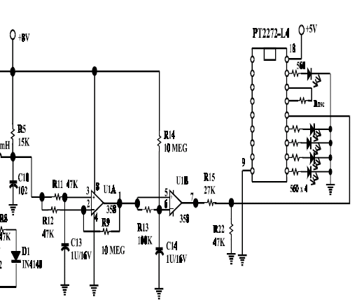

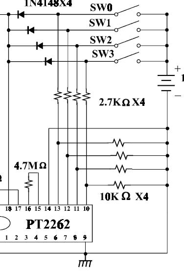

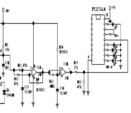

các anh cho em hỏi chút,em lắp mạch điều khiển từ xa bằng RF dùng pt2262/2272,modul rf 49mhz,hoạt động tốt nhưng khi lắp vào mạch thì 2272 không thấy phản ứng gì cả,ngoài phần RF ra thì em lắp mạch như trong datasheet của cặp này,trở dao động em dùng 2,2M cho 62,20k cho 72,cắm phần đầu vào của mạch loa vào phần data out của lm358 thì thấy chuỗi kêu pip pip pip dài chứng tỏ mạch thu và phát hoạt động tốt,phần so sánh cũng vậy,không biết em làm sai chỗ nào nữa

Bạn sai ở phần Rosc của 2272. Với rosc của con 62 là 2,2m thì rosc của con 72 phải là 390k. Bạn để 20k là quá thấp. Bạn tìm trong datasheet có bảng chọn Rosc cho 62 và 72 tùy vào điện áp nguồn đấy.nêuy không biết nữa thì thay vào đấy 1 biến trở chỉnh khi nào nhận được lệnh thì đo giá trị biến trở là được.Thất nghiệp :(
Cơ bản là nguồn bao nhiêu ???Nguyên văn bởi thinking Xem bài viếtem đã thử thay Rosc là 2M vào 62 và 470k vào 72 giống như trong trang queduong.tk mà vẫn không được,thử dùng cặp ic khác cũng thế,các anh giúp em với
Bên phát 9 -12V dùng trở 2M - 2,2M bên thu 5V dùng trở 390K - 470K
Bên phát 9-12V dùng trở 4,7M bên thu 5V dùng 820KModule RF chuyên dụng điều khiển, truyền dữ liệu, thiết kế đề tài, dự án điện tử - chuyển giao công nghệ... ĐT: 0904964977 - email: dientuqueduong@yahoo.com
em lắp như sơ đồ nhưng dùng nguồn 5v của máy tính thì nó không thu được mặc dù em đã dùng modul phát bán sẵn ngoài chợ trở dao dông của nó la 4M7.mà cứ 1 lúc sau là con 2272 nó nóng lên không biết có phải nó bị quá dòng không? ai biết chỉ giúp em với.Nguyên văn bởi queduong Xem bài viếtCơ bản là nguồn bao nhiêu ???
Bên phát 9-12V dùng trở 4,7M bên thu 5V dùng 820KNever forget who you are!
Bình thường con 72 chạy mát lắm ... chỉ có con 62 nếu cấp >12V có thể nóng ... Nhưng tóm lại nóng là không tốt rồi ( hoặc có sự cố , hoặc chưa có nhưng rồi sẽ nhanh toi )Nguyên văn bởi nhquangdt3k5 Xem bài viếtem lắp như sơ đồ nhưng dùng nguồn 5v của máy tính thì nó không thu được mặc dù em đã dùng modul phát bán sẵn ngoài chợ trở dao dông của nó la 4M7.mà cứ 1 lúc sau là con 2272 nó nóng lên không biết có phải nó bị quá dòng không? ai biết chỉ giúp em với.
