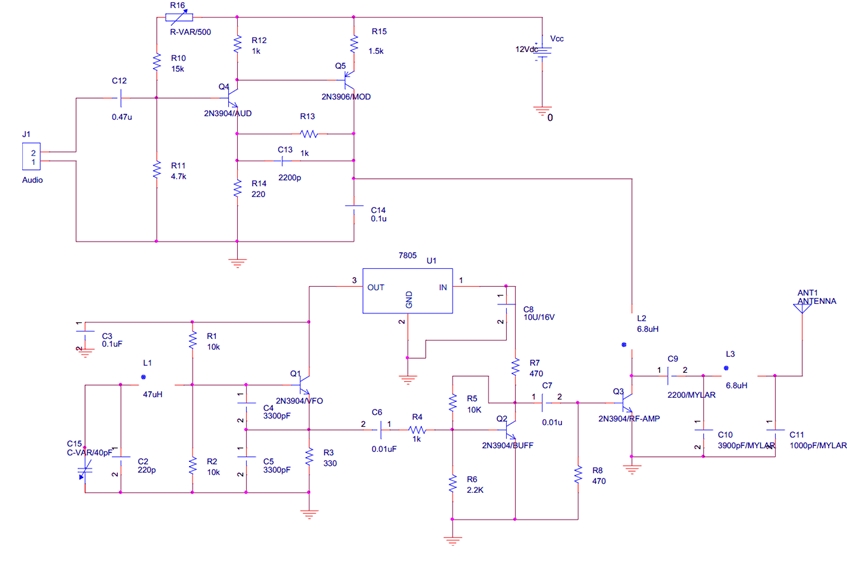

Mạch này là mạch phát mà , thu cái gì vậy ?Nguyên văn bởi shine.212 Xem bài viếtEm đang lắp mạch AM như sau, nhưng lắp xong chẳng thu được tín hiệu gì, mấy anh cho em hỏi làm thế nào để biết được mạch dao động có hoạt động, em dùng anten giống trong máy radio (dài khoảng 50cm) có được không hả anh?
[ATTACH=CONFIG]76801[/ATTACH]
làm bộ detector , lấy máy đo tần số , oscilloscope , máy thu ... mà test ... chứ tay không bắt giặc à ?Module RF chuyên dụng điều khiển, truyền dữ liệu, thiết kế đề tài, dự án điện tử - chuyển giao công nghệ... ĐT: 0904964977 - email: dientuqueduong@yahoo.com
thì phải xem mạch phát phát tần số bao nhiêu ... mà vặn máy thu cho đúng tần số chứ !Nguyên văn bởi shine.212 Xem bài viếtÝ em là dùng máy radio bỏ túi để thu tín hiệu mà chẳng được gì. em dùng loại anten như radio đó có được không anh?Module RF chuyên dụng điều khiển, truyền dữ liệu, thiết kế đề tài, dự án điện tử - chuyển giao công nghệ... ĐT: 0904964977 - email: dientuqueduong@yahoo.com
Em đã lấy đài radio thu được nhưng âm thanh nghe rất rè, em đã lên trường dùng máy hiện sóng để đo nhưng có nhiều vấn đề em nghỉ mãi vẫn không giải thích được.Tần số dao động theo tính toán thì khoảng 1.6MHz, trong khi em đo được tần số ở mạch dao động được 500KHz,mà khi em dùng radio thu sóng thì bắt được đài ở tần số khoảng 1M, như vậy có phải hài của sóng mang đã được dùng để điều chế tín hiệu không anh?khi em phân cực DC thì đo được Vc(Q5)=5.6V,nhưng khi có mạch dao động và tín hiệu audio đưa vào thì dùng máy hiện sóng thấy thành phần DC của Vc(Q5) gần như =0,Vac thì biên độ khoảng 1 Vpp.với mạch trên em đã thay tụ C14 =0.01u,và thêm tụ C=100u//R11.Rất cần sự giải đáp của anh!
Thêm vào làm gì nhỉ ? để tín hiệu audio nó " chui" hết xuống đất à ?Nguyên văn bởi shine.212 Xem bài viếtEm đã lấy đài radio thu được nhưng âm thanh nghe rất rè, em đã lên trường dùng máy hiện sóng để đo nhưng có nhiều vấn đề em nghỉ mãi vẫn không giải thích được.Tần số dao động theo tính toán thì khoảng 1.6MHz, trong khi em đo được tần số ở mạch dao động được 500KHz,mà khi em dùng radio thu sóng thì bắt được đài ở tần số khoảng 1M, như vậy có phải hài của sóng mang đã được dùng để điều chế tín hiệu không anh?khi em phân cực DC thì đo được Vc(Q5)=5.6V,nhưng khi có mạch dao động và tín hiệu audio đưa vào thì dùng máy hiện sóng thấy thành phần DC của Vc(Q5) gần như =0,Vac thì biên độ khoảng 1 Vpp.với mạch trên em đã thay tụ C14 =0.01u,và thêm tụ C=100u//R11.Rất cần sự giải đáp của anh!
Bạn nên tách ra từng phần ( từng tầng ) rồi đo kiểm thì mới làm được chứ cứ tù mù thì cái mạch đơn giản cũng không làm được đâu ! ( VD như tách R4, C6 ra rồi đo tầng dao động , dao động OK rồi thì gắn lại và tách đo ở C7 ( lúc này biên độ phải lớn hơn - mạch khuếch đại mà ) ... rồi đo đến tầng cuối cùng . Có thể cắt điểm đầu của L2 nối trực tiếp với +12V ... rồi đo ở đầu ra ... biên độ phải lớn nhất . Kế đến lắp mạch Q4, Q5 và ghép vào tầng cuối cùng ... thế là OK.
Chứ cứ đòi 1 nhát ăn ngay thì khó lắm .Module RF chuyên dụng điều khiển, truyền dữ liệu, thiết kế đề tài, dự án điện tử - chuyển giao công nghệ... ĐT: 0904964977 - email: dientuqueduong@yahoo.com
mắc vào đó làm gì vậy ? lọc nguồn thì mắc từ VCC xuống GND chứ !Nguyên văn bởi shine.212 Xem bài viếtEm cám ơn anh, em ghi nhầm, là tụ 100u//R15Module RF chuyên dụng điều khiển, truyền dữ liệu, thiết kế đề tài, dự án điện tử - chuyển giao công nghệ... ĐT: 0904964977 - email: dientuqueduong@yahoo.com
2N2222 chạy C class nên Vbe - (âm) là đúng rồi, tín hiệu RF tới cực B đủ lớn nên nó nắn còn 1 chiều ở B (Mối nối BE dẫn áp + xuống đất còn lại -) chỉnh giảm RF vào B sẽ bớt nóng trans.Nguyên văn bởi chuannt Xem bài viếthic,e đo áp Vbe hắn âm -1.8V anh?

Em đã chỉnh lại mạch và nghe được rõ hơn nhưng khoảng cách phát còn ngắn, em đang muốn tính toán mạch phối hợp trở kháng giữa anten với BJT (2N2222) nhưng em không thấy trong datasheet có cho trở kháng ra của BJT vậy làm thế nào tính được trở kháng ra của nó hả mấy anh?
em thấy anten 50ohm là thông dụng nhưng không biết anten như thế mua ở đâu vậy anh?, anten dùng trong dài radio bỏ túi đó không biết nó có trở kháng là mấy anh nhỉ?
xin anh queduong và anh muaban giup đở !
Anten 1 sợi thường có trở kháng rất thấp. Còn trở kháng bao nhiêu còn phụ thuộc vào chiều dài, kích cỡ, chất liệu anten.Nguyên văn bởi shine.212 Xem bài viếtEm đã chỉnh lại mạch và nghe được rõ hơn nhưng khoảng cách phát còn ngắn, em đang muốn tính toán mạch phối hợp trở kháng giữa anten với BJT (2N2222) nhưng em không thấy trong datasheet có cho trở kháng ra của BJT vậy làm thế nào tính được trở kháng ra của nó hả mấy anh?
Áp dụng định luật cơ bản sẽ tính được trở kháng đầu ra với công suất.
R = U*U/2P . U là giá trị điện áp nguồn , P là công suất out .
VD : điện áp nguồn dùng 12V , muốn có công suất ra là 3W thì trở kháng trên transistor ) sẽ phải là 144/6 = 24 ôm
việc tiếp theo là matching network để phối hợp từ 24 ôm đưa ra 50 ôm thôiModule RF chuyên dụng điều khiển, truyền dữ liệu, thiết kế đề tài, dự án điện tử - chuyển giao công nghệ... ĐT: 0904964977 - email: dientuqueduong@yahoo.com
